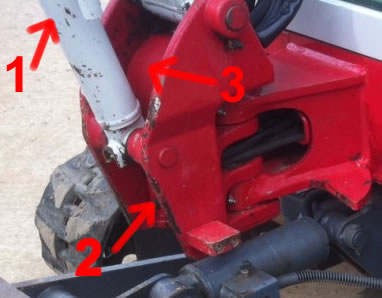

mein junior hat sich heute wieder mal am bagger versucht und beim ausgraben von wurzelstöcken einen schlauch abgerissen. (hubzylinder, am bild punkt 1)
abschrauben unter der kabine usw. alles kein problem. nur! ich kann den schlauch an der engsten stelle nicht ausfädeln. die kupplung rutscht einfach nicht durch. das schutzblech auf der unterseite (im bild punkt 2) ist leicht zu entfernen aber das blech (im bild punkt 3) weiß ich nicht wie ich es runter bekomme. auf der unterseite ist es frei beweglich, auf der oberseite kann man zwei laschen erkennen die nach hinten gehen.
meine frage. sind diese laschen geschraubt oder nur gesteckt. ich kanns vor lauter schläuche und fett nicht erkennen.
hat jemand erfahrung damit? oder hat jemand eine "explosionszeichnung" für dieses teil.
danke für eure hilfe.

Normalerweiße sind oben noch 2 Schrauben M8x20 drin,die meißt unter dem Fettberg vergraben sind.

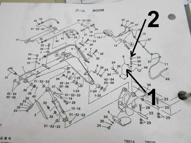

Hallo, hast du schon in der Teileliste geschaut? Da kannst du den Aufbau eigendlich gut nachvollziehen.
die teileliste (explosionszeichnung) hab ich leider nicht. ist damals bei der lieferung versäumt worden diese beizulegen. vieleicht kann mir jemand diesen teil der zeichnung schicken. somit tu ich mir leichter im "fettberg" zu suchen whistling.gif
danke
danke johannes!
punkt1 - genau das ist das teil
punkt2 - sind die laschen mit diesen schrauben befestigt - wenn ja, weiß ich wo ich unterm fett suchen muß klatsch.gif
