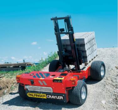

Hallo zusammen
Ich bin da auf nen Interressanten Gabelstapler gestoßen
Hat von euch schon mal einer mit so einen Gerät gearbeitet?
Was haltet ihr von den Stapler?
Ist das eine wirkliche Alternative zu einen "richtigen" Stapler?
Vielen Dank für euere Meinungen.
MfG Alex
Ich habe den letztes Wochenende auf der TKD in Holland gesehen und ich finde das Prinzip recht interessant, ich denke das der zum einen leichter ist als der herkömmliche Stapler, dann dürfte er etwas geländegängiger sein und vorallem ist er schmaler. Ein weiterer Vorteil in meinen Augen ist der Transport unter dem Trailer, wodurch die Hecktüren frei zugänglich bleilben.
Mfg Raddel
  • 9 months later...
Ich hatte mit diesem Teil schon gearbeitet .
Ist m.E. gewöhnungsbedürftig .
War unter nem Berger Light in ner Kiste untergebracht .
Gibts aber auch für jeden anderen Trailer .
Hebt bis zu 1,5to problemlos,im Gelände ist er mit Vorsicht zu bedienen
haste ein "Flattermann oder ungeübt -wirfste ihn schnell um .
Aufpassen mit der Kiste :
bei einigen Firmenzufahrten hat die Kiste schnell Bodenkontakt.
auch in engen Kreisverkehren mit Vorsicht zu geniessen .
Beachten sollte der Benutzer auch das GG der LKW Kombination...
d.h. LKW + Trailer+Klappstapler-
nicht wie manche Firmen vorgeben : Auftrag = 26,5to dort laden .....

Findet man bei uns in Österreich besonders oft in Grün beim Bundesheer... Nachschubtruppe bzw. Pioniere haben die da sehr oft im Einsatz und sind immer ein Hingucker bei entsprechenden Vorführungen wink.gif

Bei uns in Slowenien sieht man diese Palfinger Crayler von einem Österreichischen Partner sehr oft, und gestern haben ich so ein Ding auch zu hause auf meine gelände gehabt.
Bei interesse zeigen ich gerne einige einsatz Bildern.
