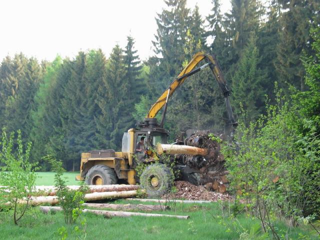

Ein paar Bilder von einem Speziellen Hanomag 55C Radlader.
Der Lader wurde umgebaut als Baumentrindemaschine.
Das Führerhaus wurde mit massiven Stahlplatten verstärkt, ein Kran aufs Dach
gesetzt und vorne, wo eigentlich eine Schaufel war kam spezielles Anbaugerät
ran - eine Öffnung mit Messern die sich drehen und somit die Bäume entrinden.

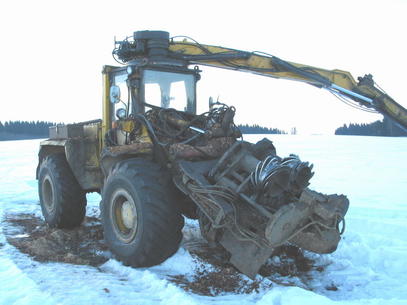

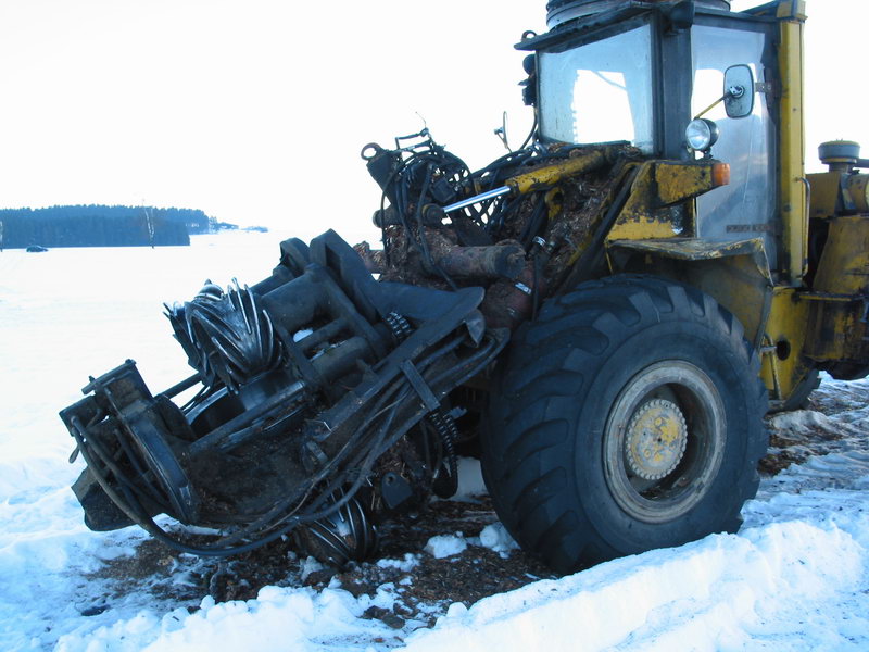

das Anbaugerät im Detail:
Ist komplett selbergebaut - es ist dreh und schwenkbar.
Zwei Walzen auf jeder Seite transportieren den Baum durch die rotierenden Messer

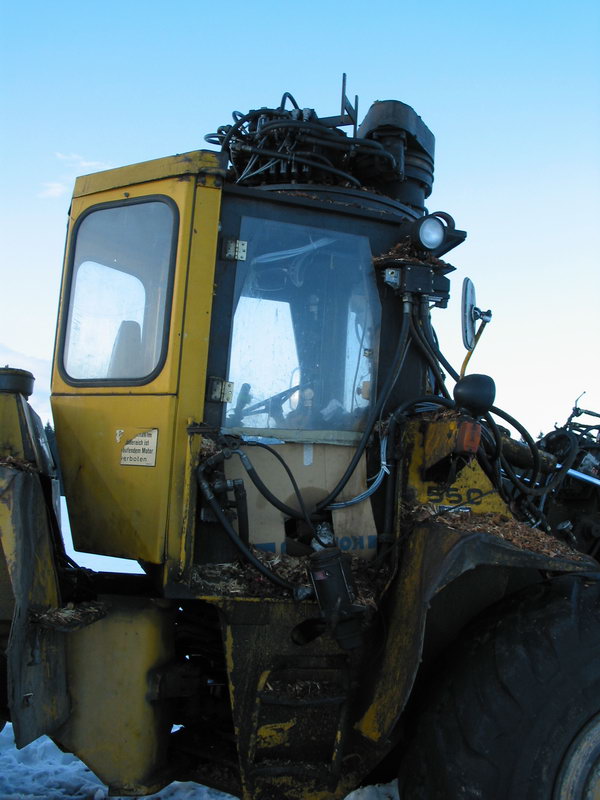

hier erkennt man gut den Stahlrahmen über dem Führerhaus auf den der Kran
aufgebaut wurde
