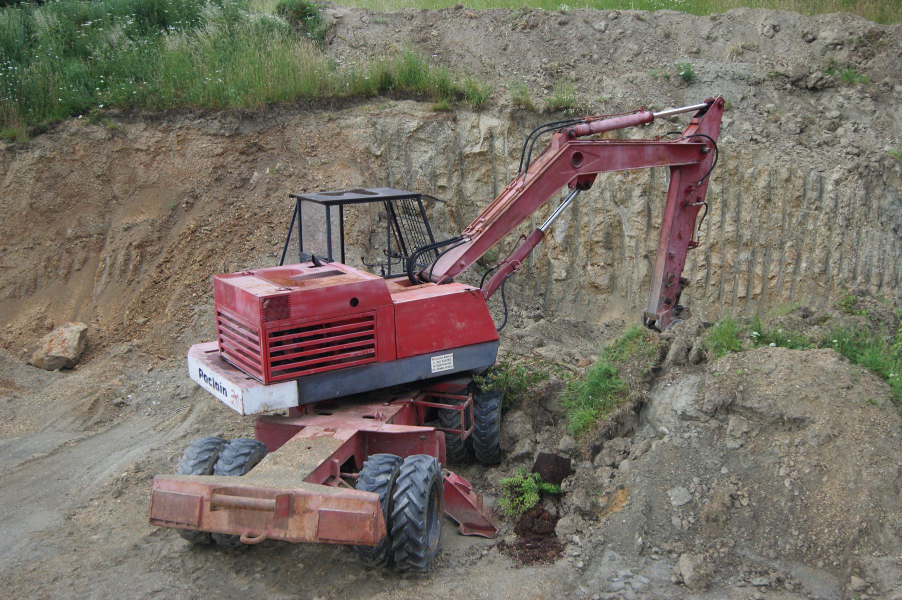

Hallo,
Ich bin seit einem Jahr stolzer Besitzer eines Poclain TYS 2-P Baujahr 1976. Mein Problem ist wenn ich den Hauptarm oder den Löffelstiehl heben möchte so geht der entsprechende Arm zuerst nach unten wenn ich am Hebel ziehe und erst wenn ich noch weiter daran ziehe bleibt er wieder stehen und hebt sich dann so wie er es sollte. Soll ich nun die Hydraulikzylinder ausbauen und neu abdichten (geht ganz langsam nach, stört eigentlich kaum) oder soll ich mal dass Steuergerät auseinandernehmen?
Schöne Grüße aus Österreich
bearbeitet von Richy06
  • 1 year later...
Ich vermute, dass das Problem in der Pumpe liegt und diese nur langsam Druck aufbaut.
Die Feder im Steuergerät scheint ausgeleiert zu sein. Ist ja uch schon ne Weile drin und dürfte den Anforderungen nicht mehr entsprechen. Kleiner Ersatzteilpreis, große Wirkung.
Gruss
