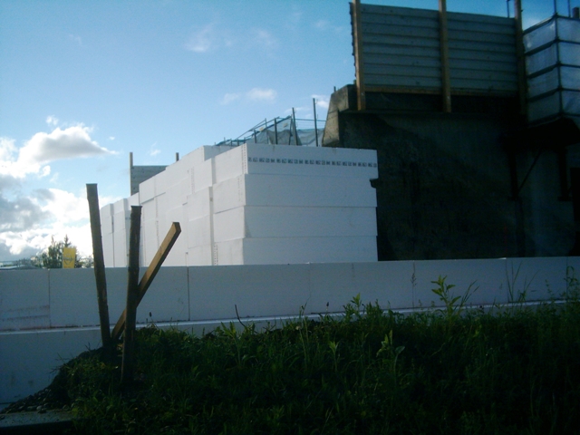

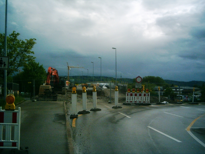

Hallo ,

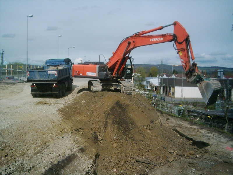

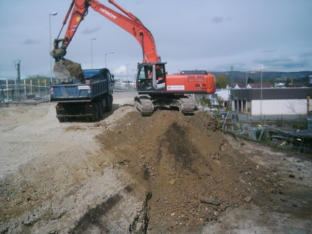

in Radolfzell am Bodensee wird z.Z. besser gesagt seit Ostern bis Ende Juni eine wichtige Strassenbrücke über die Bahnlinie Singen Konstanz generalsaniert.
Die Aufschüttungen Süd und Nord werden abgetragen und durch Styroporklötze in Leichtbauversion ersetzt.
Der Untergrund ist derart sumpfig, dass die bisherige Erdrampe quasi wegsackte. Das Kiesmaterial wir in der Nähe deponiert und später wohl, wenn die Styroporrampen mit Beton übergossen sind , restlich angefüllt.
Den Rest sagen die Bilder, die ich ab und zu ergänzen werde. Die Arbeiten führt F. Kirchhoff aus und natürlich andere Fachfirmen.

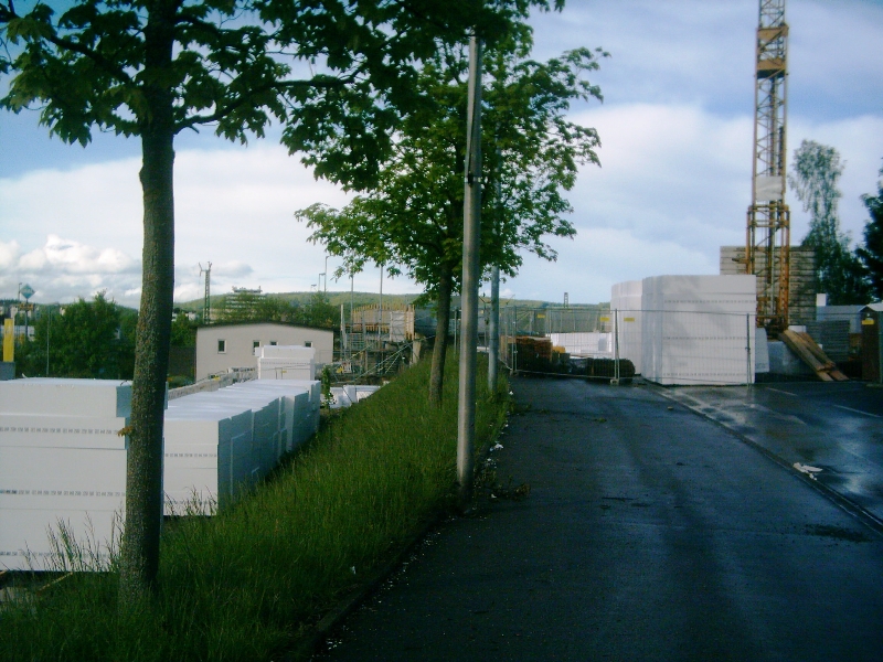

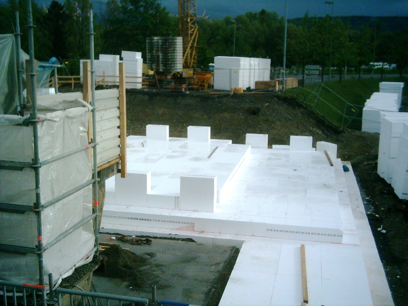

Das waren die Erdarbeiten, hier jetzt die Leichtbaublöcke und ein Gesamtbild.

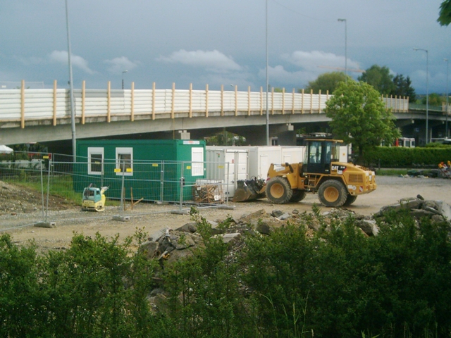

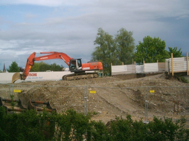

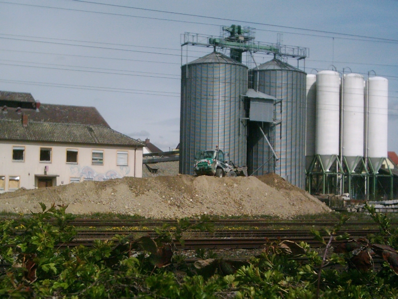

Deponie - Anfang der abgegrabenen Auffahrten. Der kleine Radlader war fast überfordert mit den Planierarbeiten...

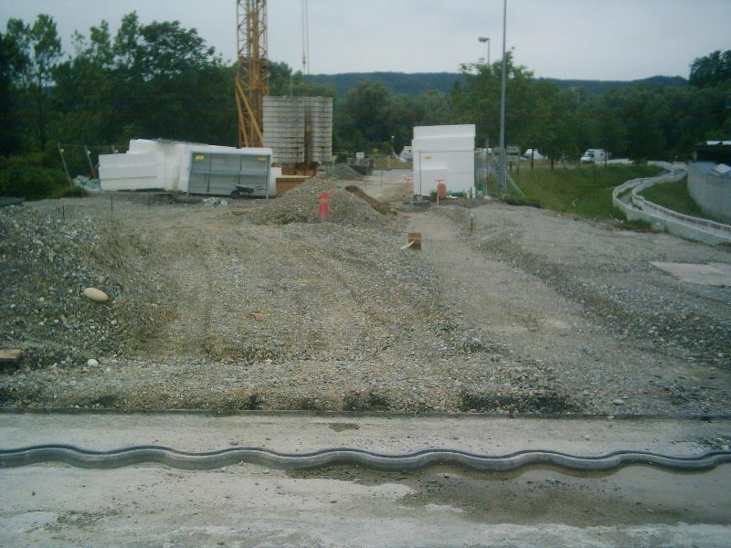

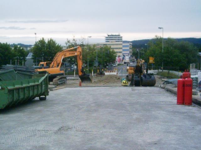

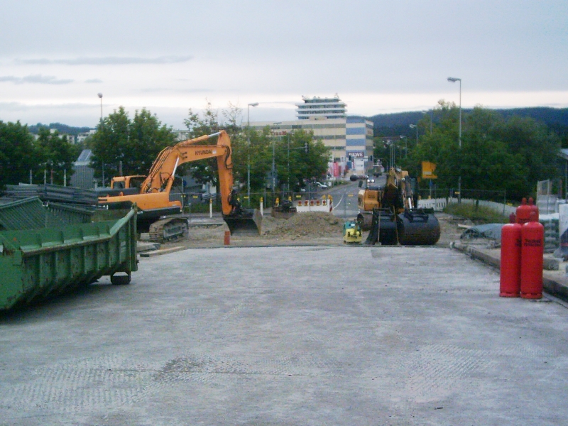

Sooo, Fortsetzung...
Die Brückensanierung geht allmählich dem Ende entgegen und ich konnte noch ein paar Bilder machen. Die Südrampe ist ziemlich fertig, sogar die seitlichen Fußgängertreppen sind aufgesetzt. Vom Styroporunterbau ist nix mehr zu sehen.
An der Nordrampe kann man noch stückweise die Styroporklötze erkennen, die unter der Aufschüttung hervor schauen. Da sind ein Hyundai und ein CAT bagger mit den Restarbeiten betraut. Auf der Brücke selbst ist noch einiges an Dichtungsarbeit usw. zu machen.
