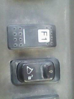

ich brauche hilfe. Wie entriegelt der Tieflöffel bei mobilbagger O&K MH 5.6. cityline?
da gibt es wippenschalter mit entriegelungssymbol
aber bei der betätigung ertönt warnsignal. kann jemand mich beraten?
Ohne es persönlich auszuprobieren kann ich jetzt für nichts garantieren, aber im Normalfall ertönt immer ein Warnsignal wenn der Schnellwechsler geöffnet wird (Sicherheitseinrichtung damit man den Löffel nicht verliert )- meist ein nerviges Dauerpiepen. Meist muß dann noch über andere Betätigungseinrichtungen (oft die Knöpfe am Joystick) endgültig entriegelt werden. Da hilft nur ausprobieren wink.gif
