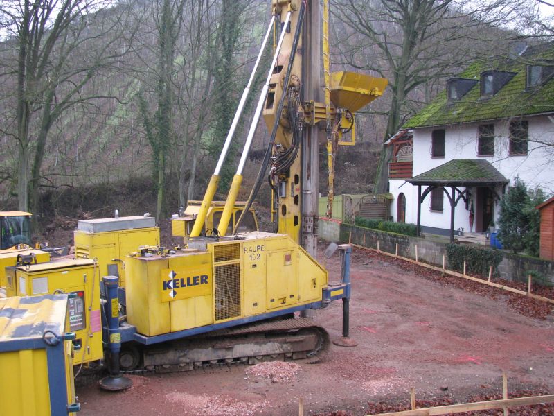

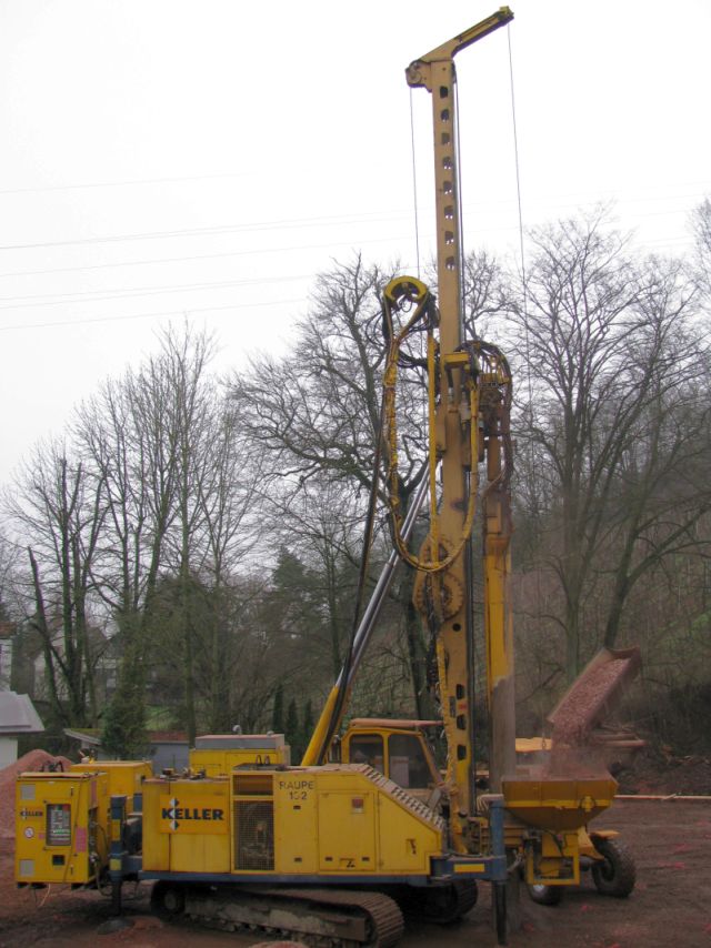

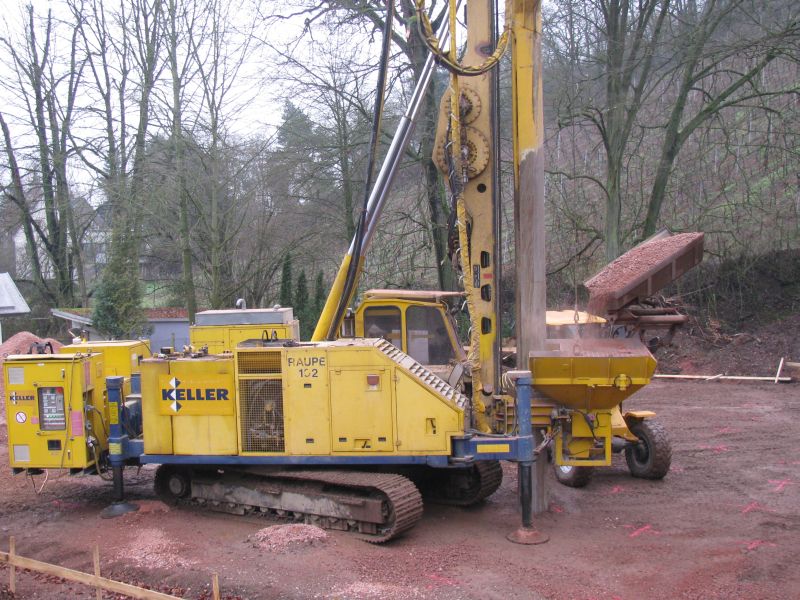

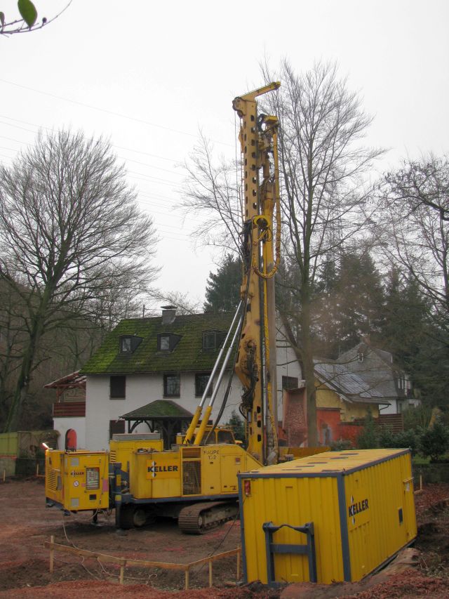

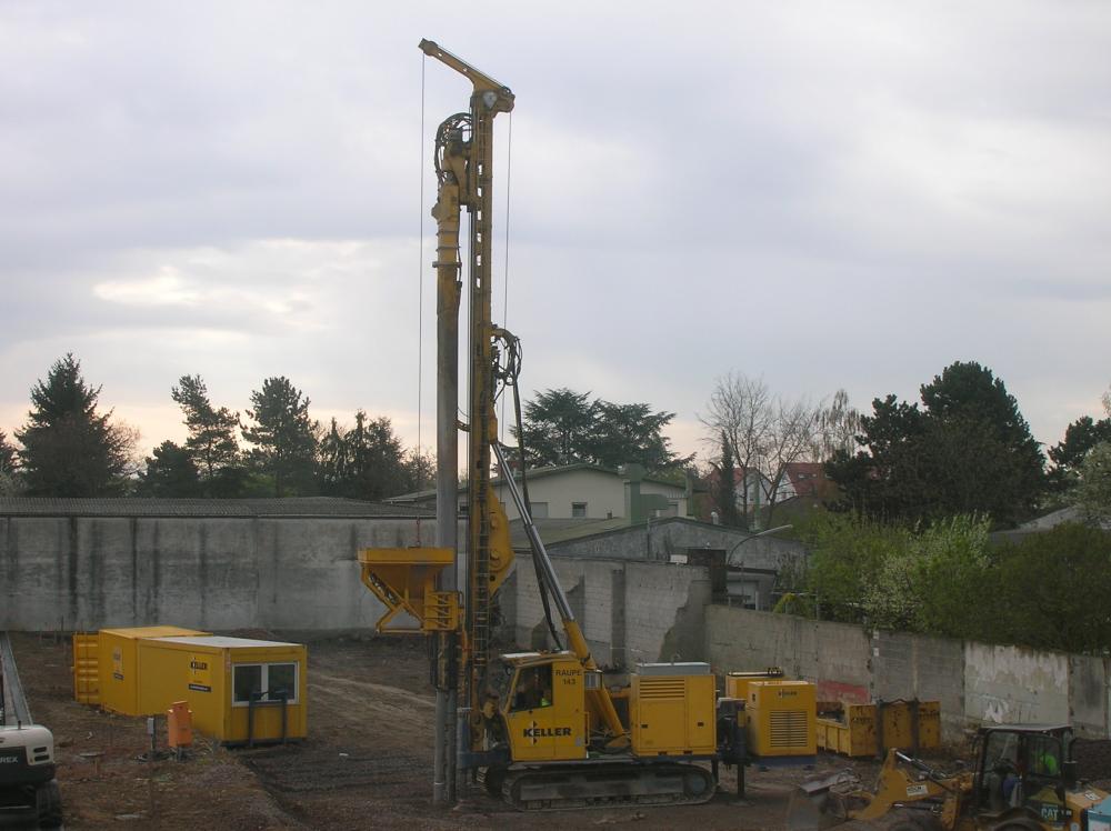

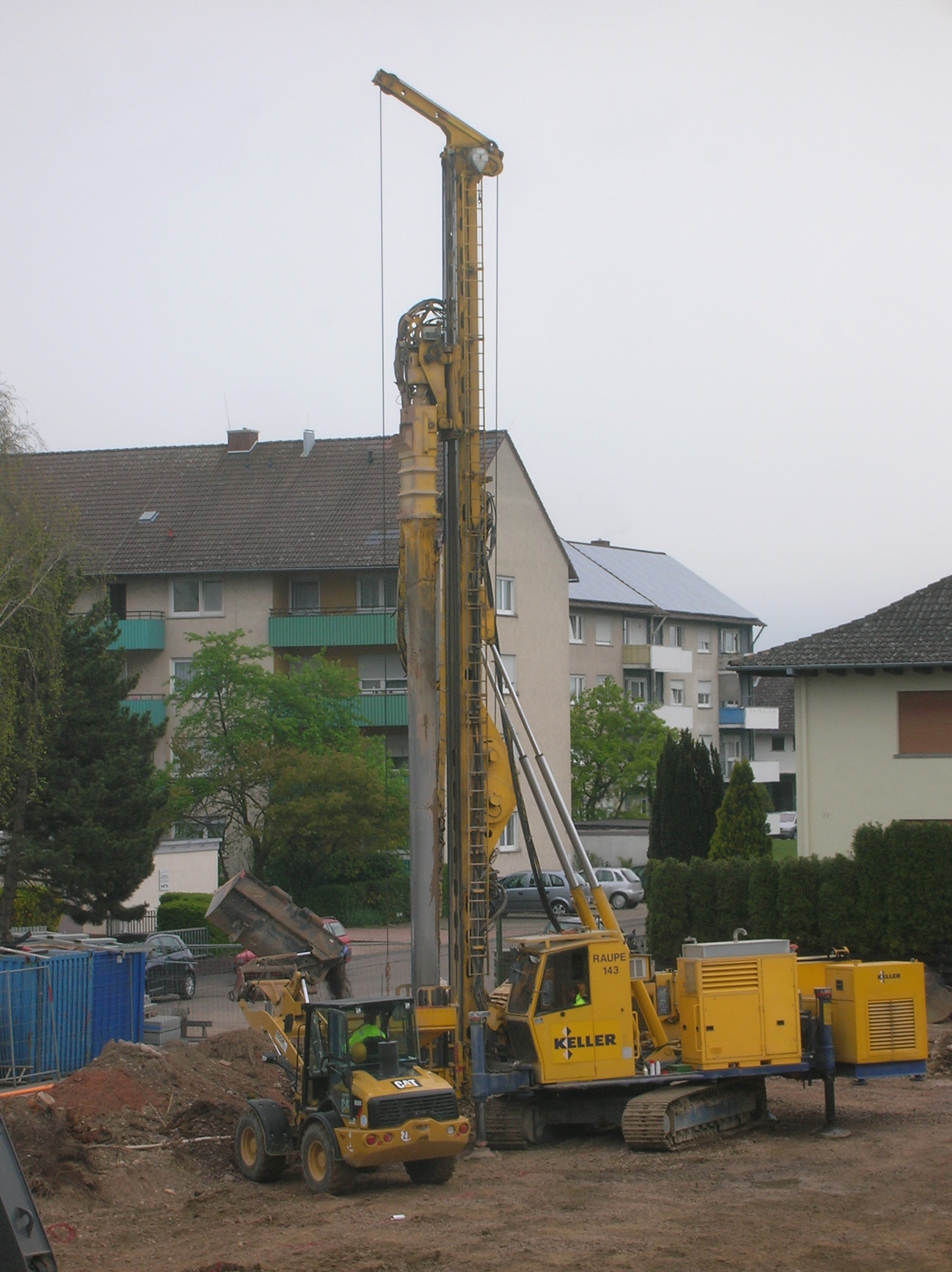

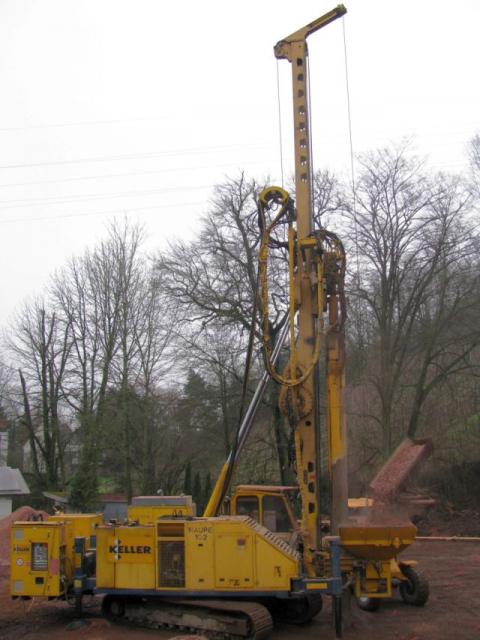

Was wird mit dem gezeigten Bohrgerät (Baufirma Keller) gemacht?
Eine Art Rohr (Lanze) sinkt unter Vibration fast von selbst in den Boden, der am Bohrgerüst bewegliche "Trichter" (Behälter) wird unten durch einen kleinen Radlader per Seitenkippschaufel mit Schotter gefüllt und fährt dann am Mast hoch, offenbar wird das Rohr dann aus dem Trichter mit Schotter gefüllt und es entsteht nach Ziehen des Rohrs eine Art Schottersäule im Boden, was ist der Sinn davon?
Auf dem Baufeld soll m.W. Geschosswohnungsbau erfolgen, es werden viele dieser Schottersäulen angelegt. Ich dachte zunächst an eine Art von Flächenkollektoren für Geothermie oder etwas in der Richtung, in die Schottersäulen werden aber bisher keine Rohre oder dergleichen eingesetzt.
Pfahlgründung scheint mit hier auch nicht sinnvoll, Beton wird keiner eingebracht
Was ist der Sinn?

Das ist schon etwas vergleichbares wie eine Pfahlgründung, nur mit niedrigeren Abtraglasten. Aber wie Marr schon schrieb, am besten auf der Keller-Homepage schauen, dort ist alles sehr genau erklärt und bei Bedarf kannst du dir auch eine sehr informative CD/DVD schicken lassen top.gif
