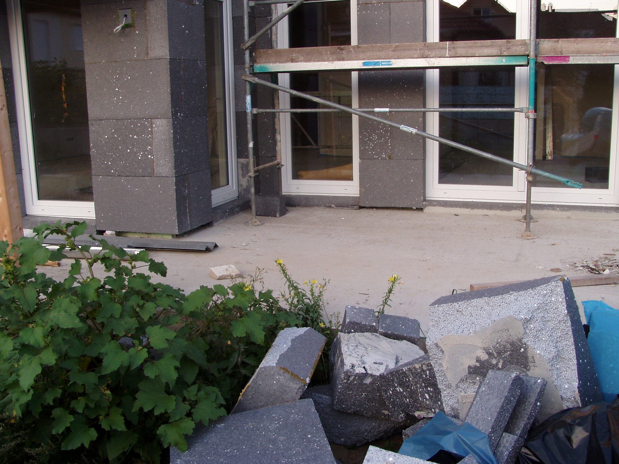

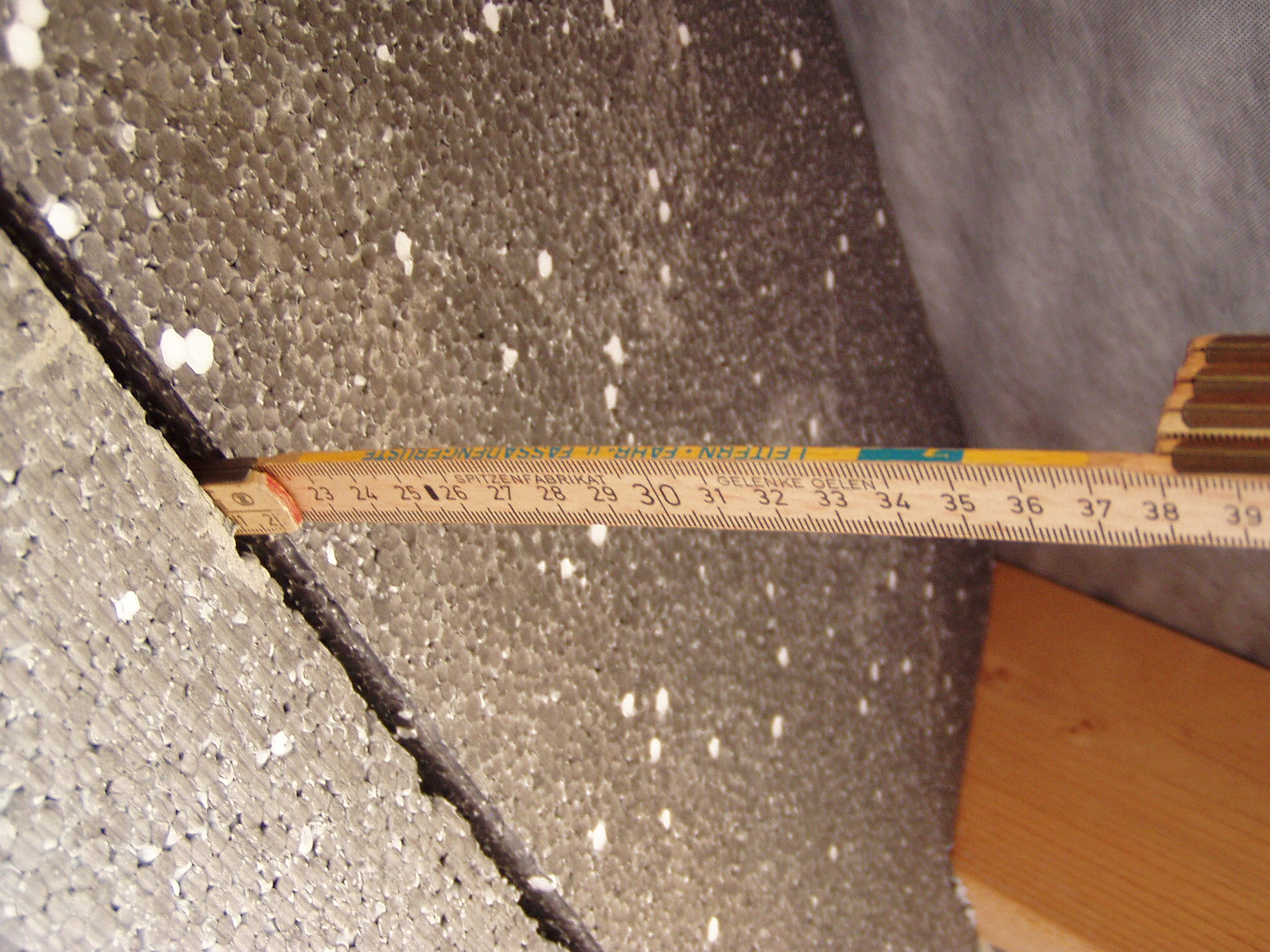

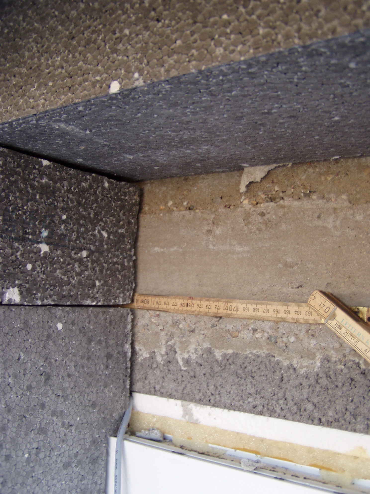

Selbst durchgeführt noch nicht, aber als Gutachter wegen gravierender Verarbeitungsmängel den Abriß eines WDVS an einem Neubau "verursacht". Der Neubau blieb natürlich stehen... wink.gif
Kurz zu einigen Details: Die Wärmedämmung erfolgte mit 20 cm Neopor, Gewebespachtelung und Edelputz waren noch nicht aufgebracht. Das System musste komplett entfernt und wieder neu angebracht werden.
Unzählige Wärmebrücken wie diese
Mangelhafte Verklebung der Dämmplatten die sich stellenweise schon von selbst ablösten
Das Entfernen erfolgte mit dem Nageleisen (in einigen Gegenden auch als Geisenfuß bekannt) und Kellen/Spachteln. Gesammelt wurde im Container. Hiervon und der Entsorgung habe ich keine Bilder, da mit dem Übersenden des Gutachtens der Auftrag für mich beendet war.
Interessant auch die Frage, was mit solchen Verarbeitungsresten passiert:
