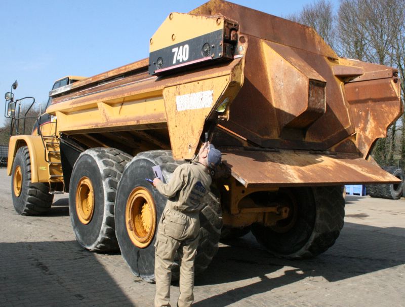

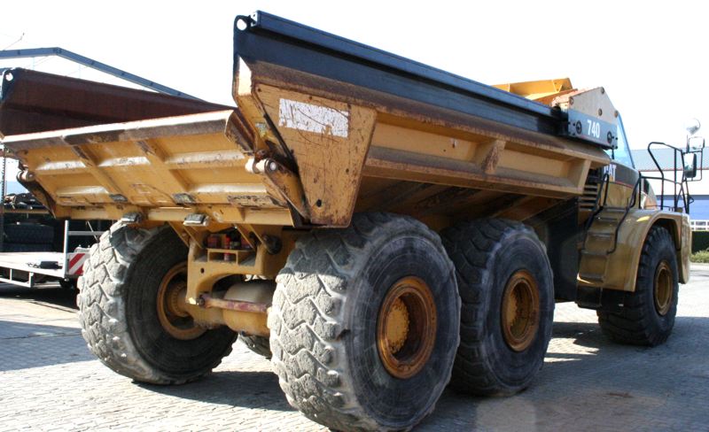

Letze Woche durften wir für einen australischen Kunden 3 Caterpillar 740-Ejector Dumper begutachten. Die Maschinen sind ziemlich selten. Beladen werden sie wie jeder andere Dumper. Das Entladen erfolgt durch verschieben des sog. Ejectors. Die Massen werden damit während der Fahrt, ohne zu stoppen entleert. Es ergfolgt gleichzeitig eine Verteilung zum Einbauen.
Bei der Begutachtung ist besonders auf den Zustand des Ejector-Zylinders zu achten. Dieser unterliegt einer relativ hohen Belastung, da er horizontal über die gesamte Länge der Mulde ausgeschoben wird. Alle anderen Bauteile unterliegen dem normalen Verschleiß. Die inspizierten Maschinen hatten mit ca. 10.000 Bh keine wesentlichen Mängel. Lediglich die Achs-Stabilisatoren waren alle ausgeschlagen. Es gab einige kleinere Leckagen.
Hier schaut der MEVAS-Inspektor nach Leckagen am Zylinder der Heckklappe.
