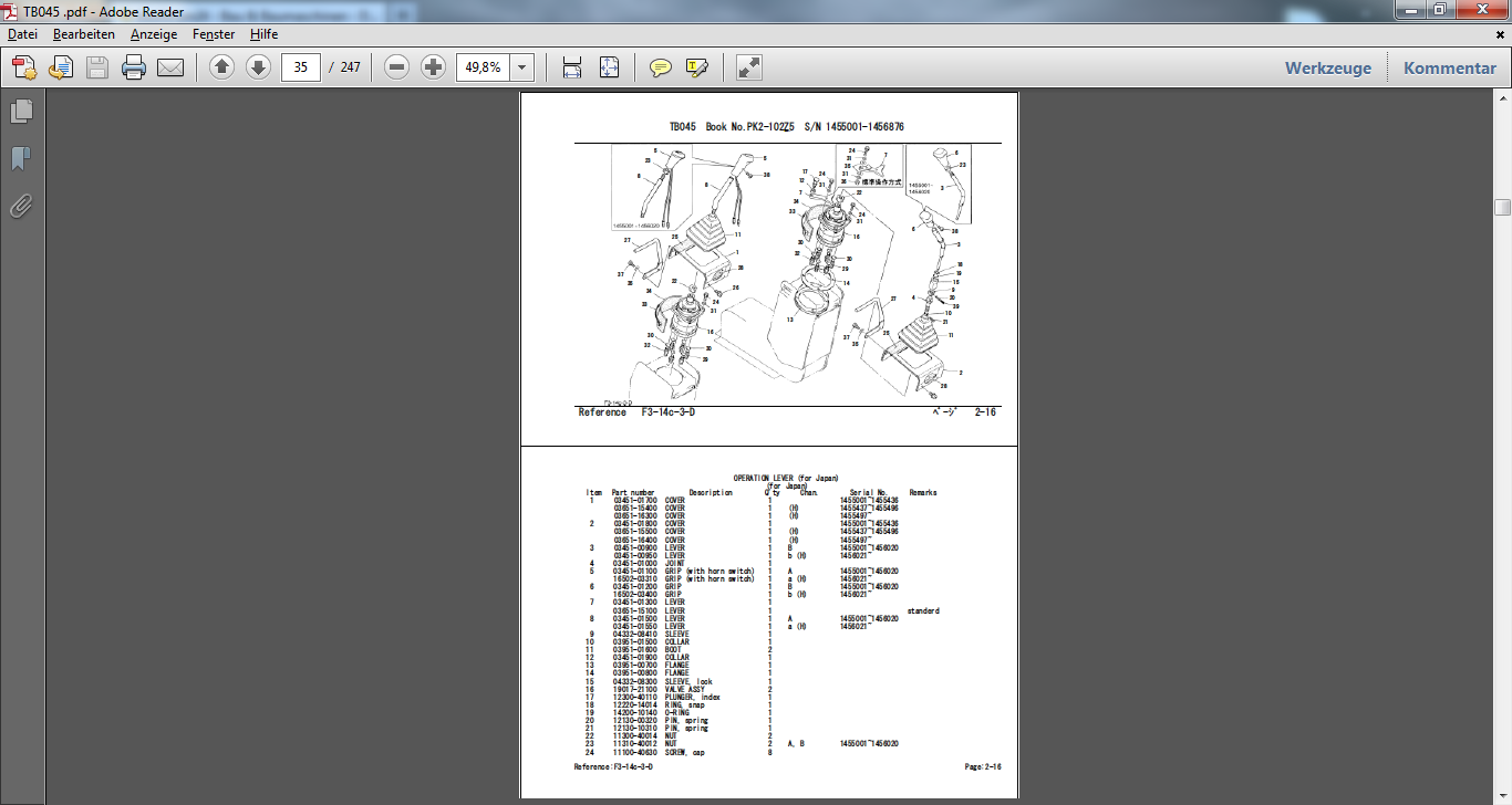

Also ich hab eben mal in der ET-Liste geschaut,da gibts die PPC Hebel nur komplett Pos. 16
2012/03/post-18756-1332075235_thumb.jpg
hallo Tom,
ich dank dir für die Info.
Dann muß ich wohl doch in den sauren Apfel beißen und nen neuen bestellen; dumm gelaufen sad.gif
