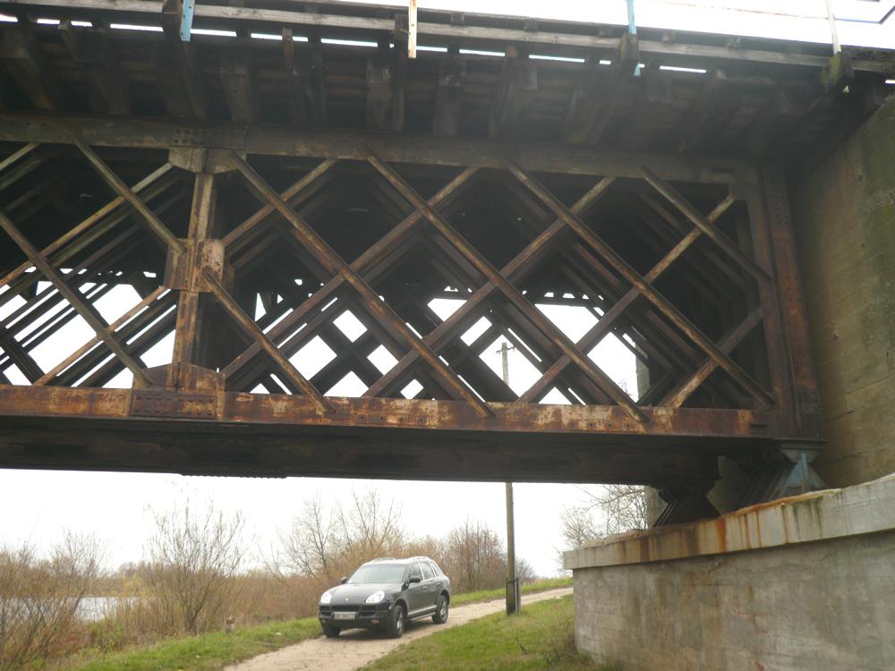

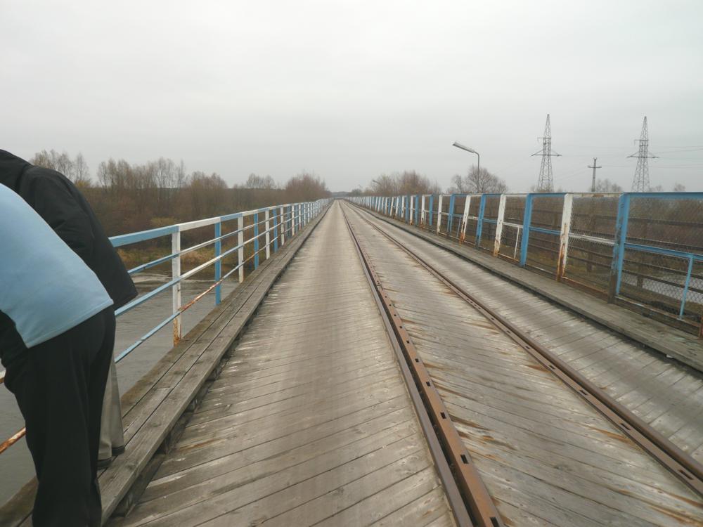

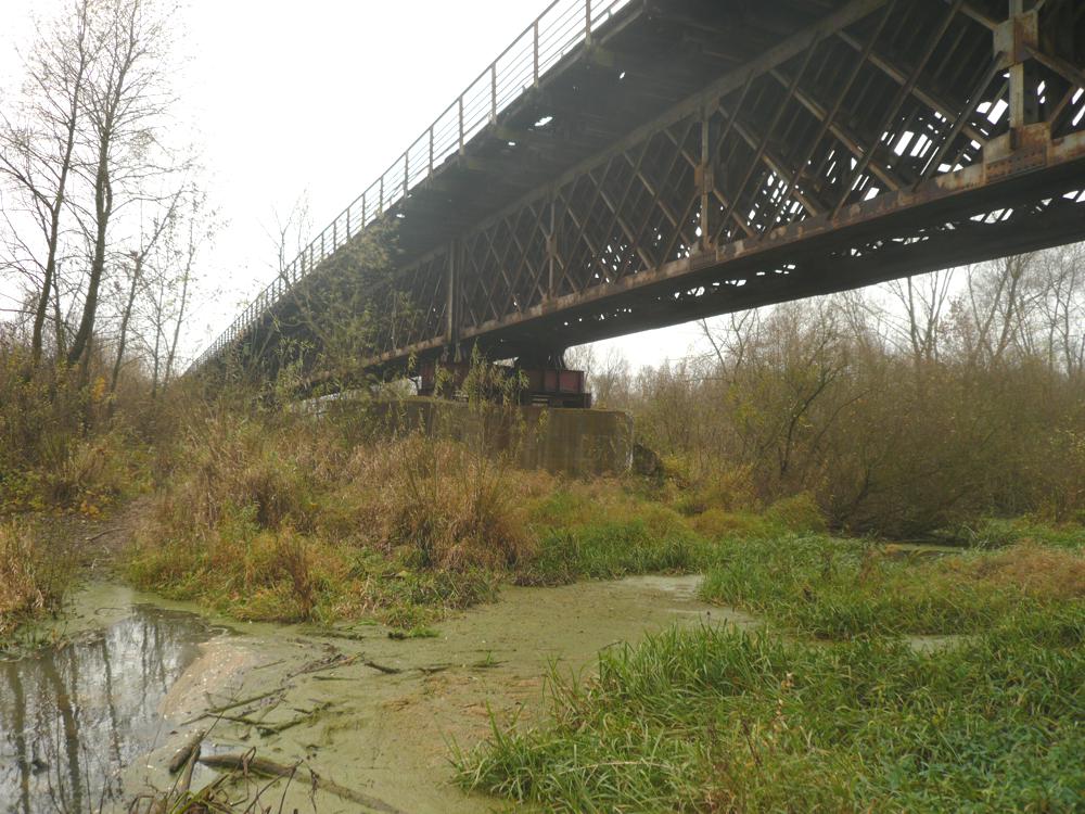

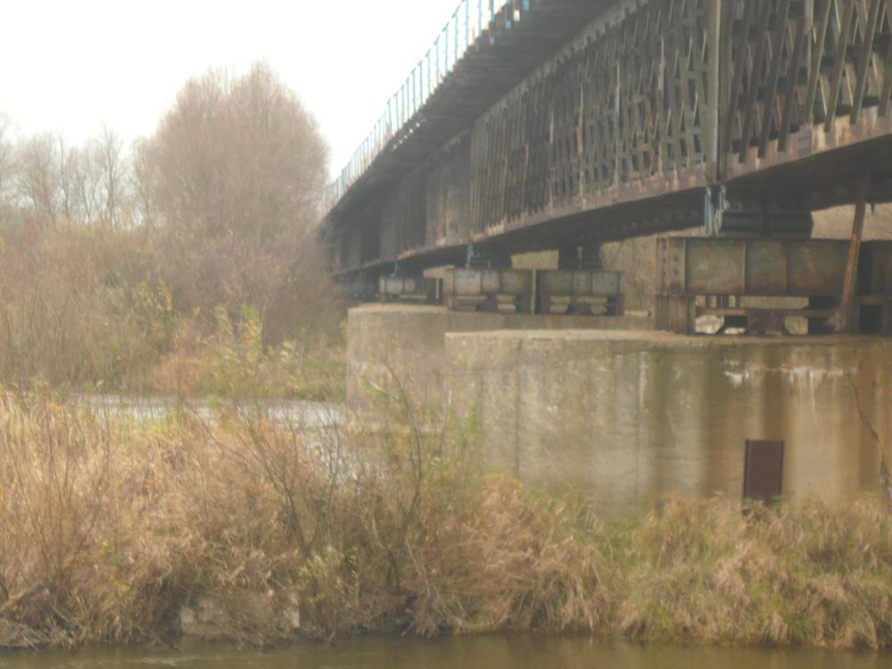

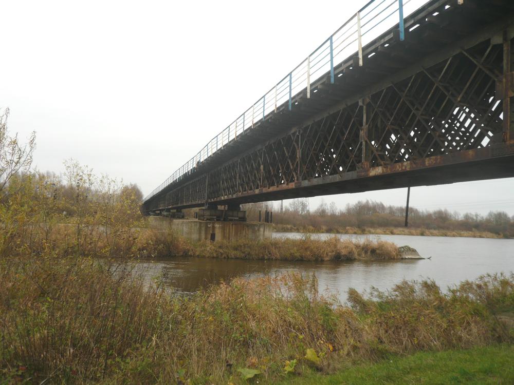

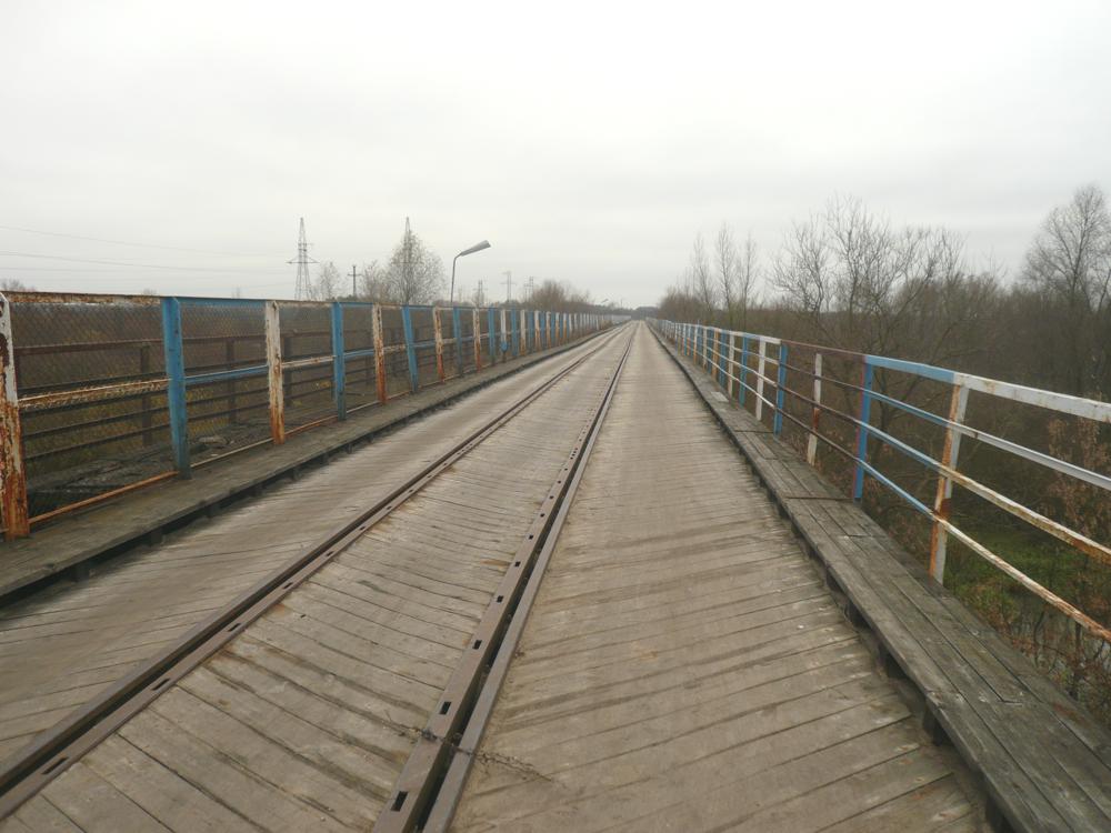

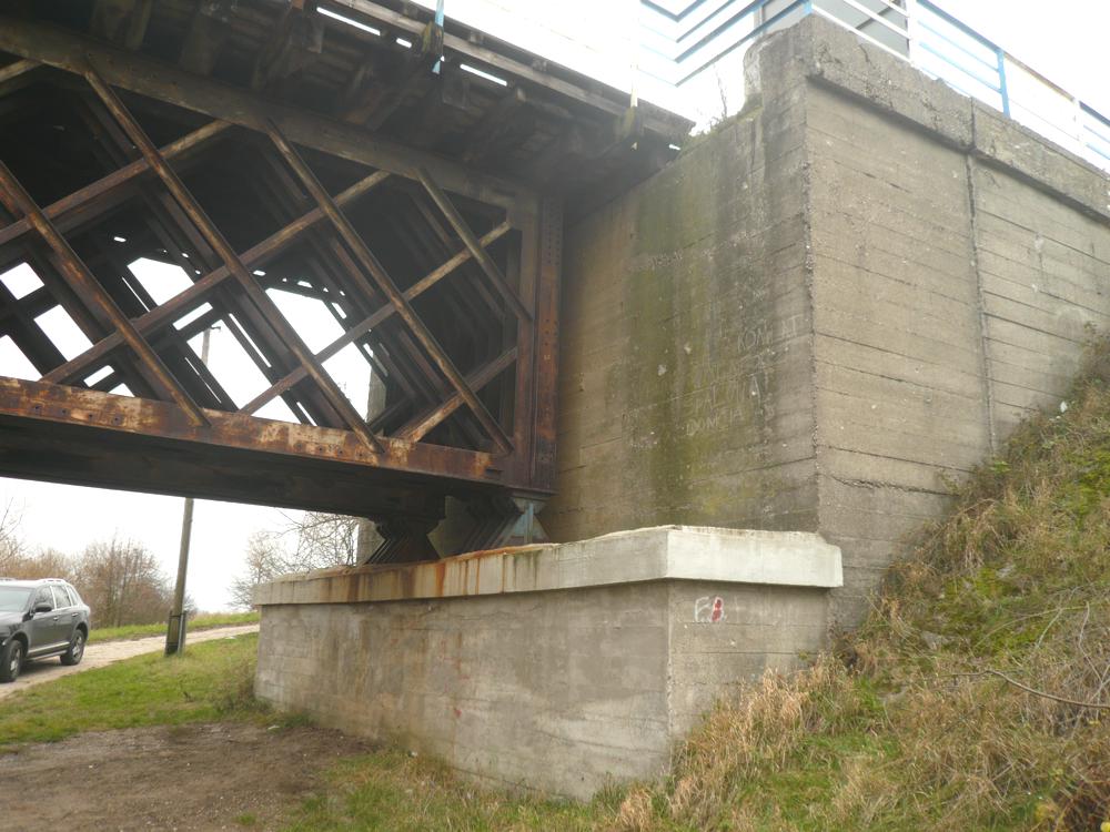

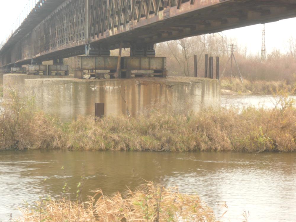

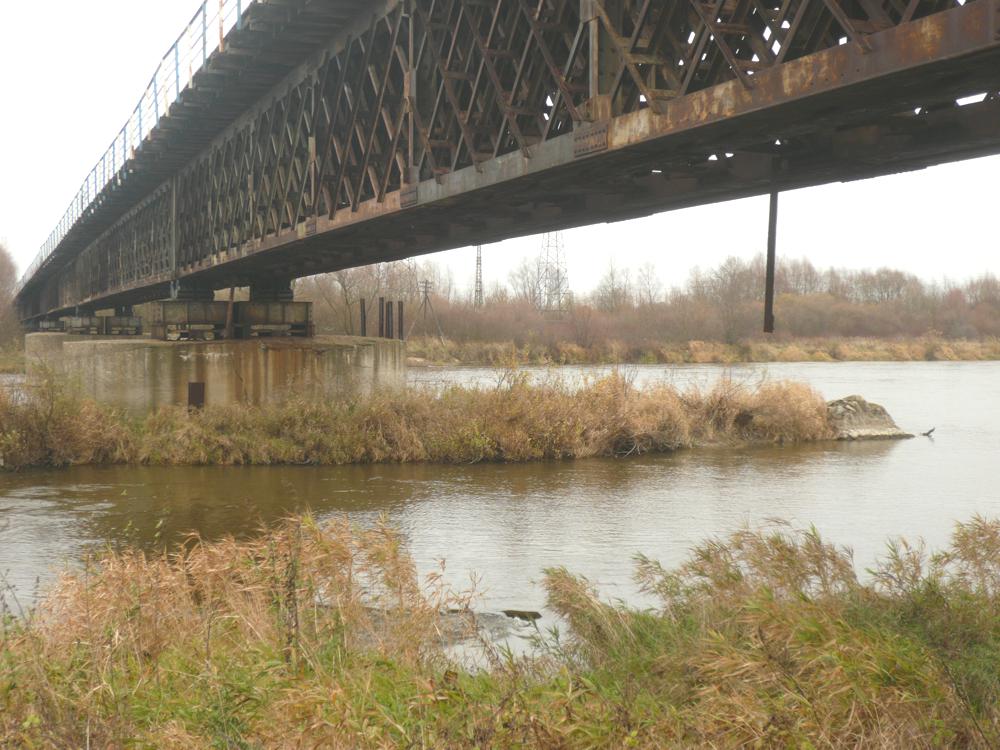

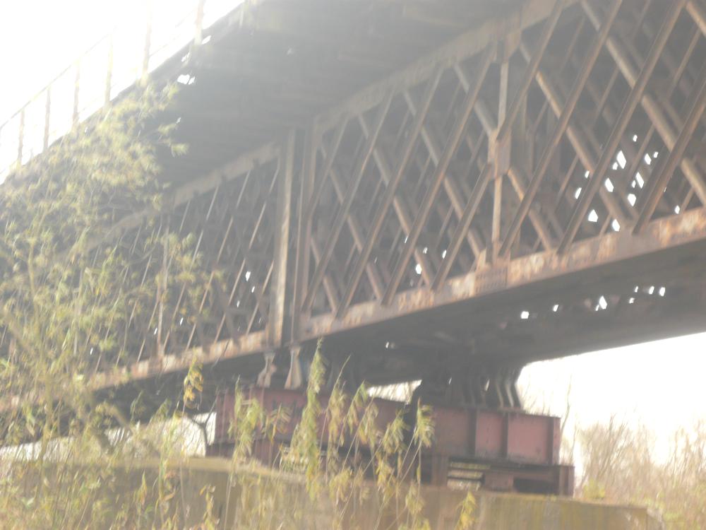

Hallo zusammen wave.gif ,
Ich war heute im östliche Polen. PPZM Segromet Sp. z o.o. hat neue Aufgabe biggrin.gif
Um die Eisenbahnbrücke am Fluss Bug zu demolieren.
Die Lage ist schwierig - Militärischenzone.
Die Brücke wurde 1946 gebaut, vorübergehend für den Transport von militärischer Ausrüstung durch die Russen. Es ist aus Stahl hergestellt ist, ist die Oberfläche Holz.
Mit dem Abbruch Plan zu verwenden:
FUCHS RHL350 mit Schrottschere.
LIEBHERR A934 LF mit Schrottschere. (2 Stück)
LIEBHERR A924 LF mit voller Ausrüstung.
LIEBHERR R934 HD mit voller Ausrüstung (2 Stück)
TEREX ATLAS 1804 MI für Schrottladung.
LIEBHERR L566
LIEBHRR L538 mit voller Ausrüstung.
MANITOU MRT 2150 mit voller Ausrüstung
TEREX Pegson XR400
Die LKW-Flotte und soziale Basis.
Lefort Mobile Prasseschere.
Abbruch is interessant und mühsam. Wir müssen eine Zufahrtsstraße (ca. 3km) durch Polygon bauen.
Ein weiteres Problem ist der Fluss Bug. Es ist umweltfreundlich geschützt Objekt. Wir mussen eine scharfe Umweltrecht beobachten.
Wir müssen den Abriss von 2 Monaten abschließen. Wasserstand hoch ist, was es schwierigkeiten macht fur Fundamente aus Beton zu Entferung.

Fotos vom Dezember 2011
