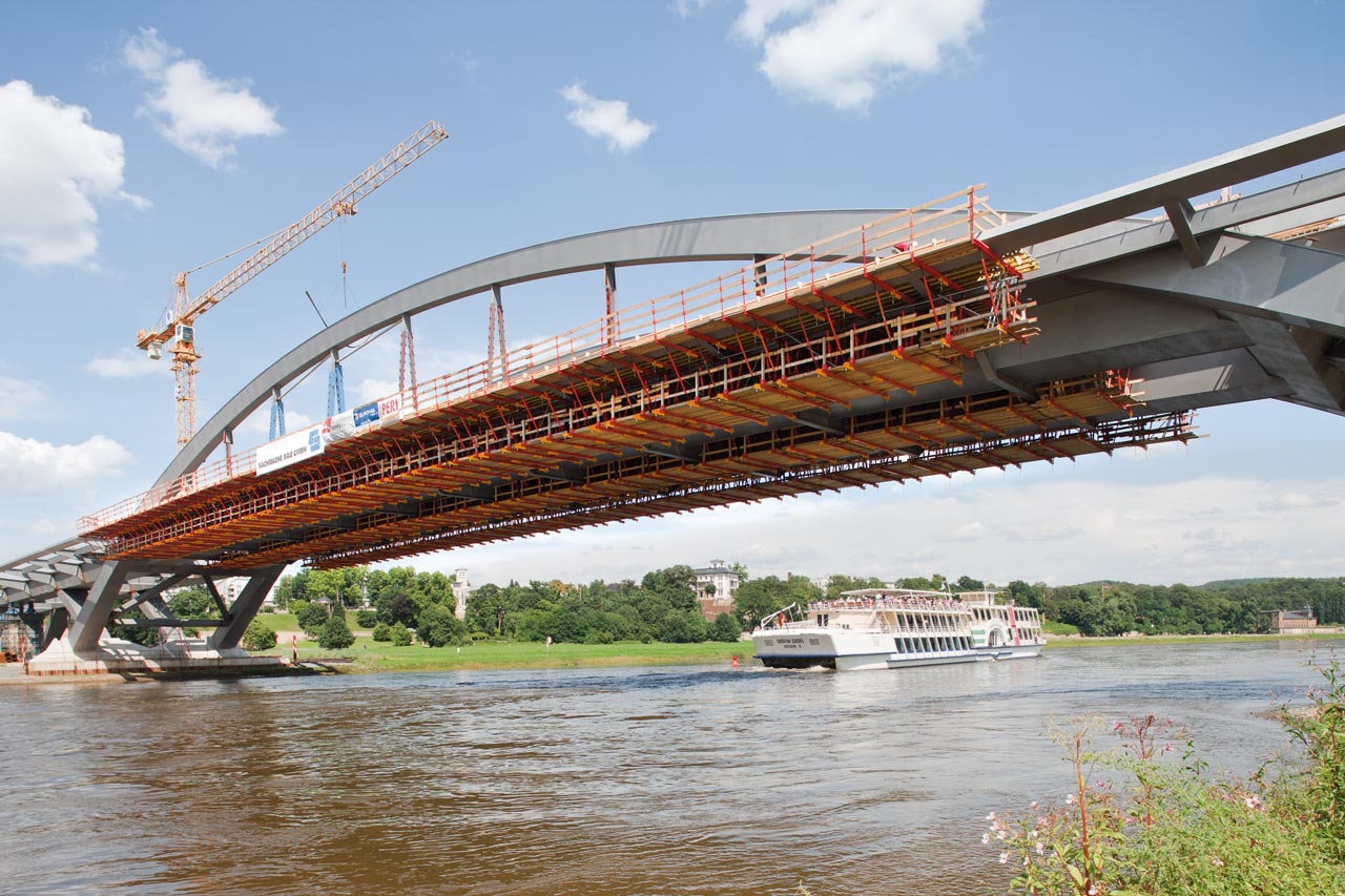

Zwei Stahlbögen mit einer Spannweite von 148 m tragen den Mittelteil der Waldschlösschenbrücke.
Sie erheben sich 26 m oberhalb der Elbe und tragen die Fahrbahn.

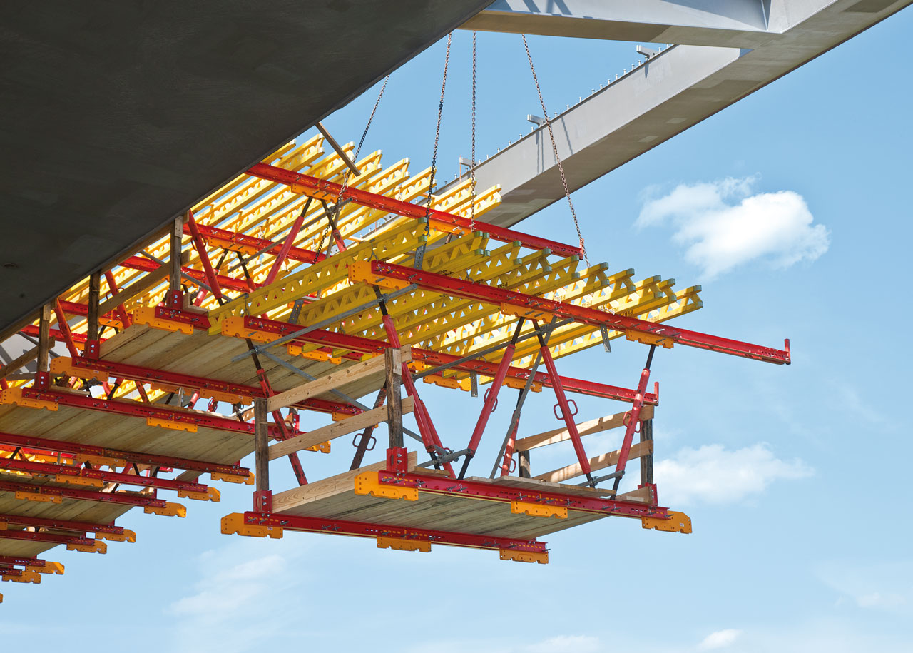

Die projektspezifische Lösung mit leichten Gespärreeinheiten erlaubt schnelles und einfaches
Umsetzen zum nächsten Betonierabschnitt mit dem Kran.

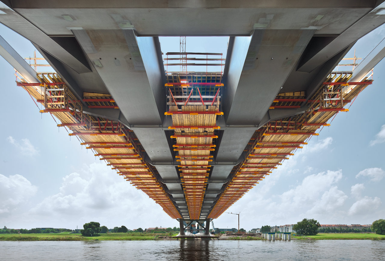

Trotz der geometrischen Veränderungen des Überbaus sind nur zwei unterschiedliche
Regelgespärre im Einsatz, dies resultiert in einem sehr hohen Nutzungsgrad des Materials. Auf
den Gespärreeinheiten aus mietbaren VARIOKIT Systembauteilen dienen GT 24 Gitterträger zur
Auflagerung der Schalhaut.

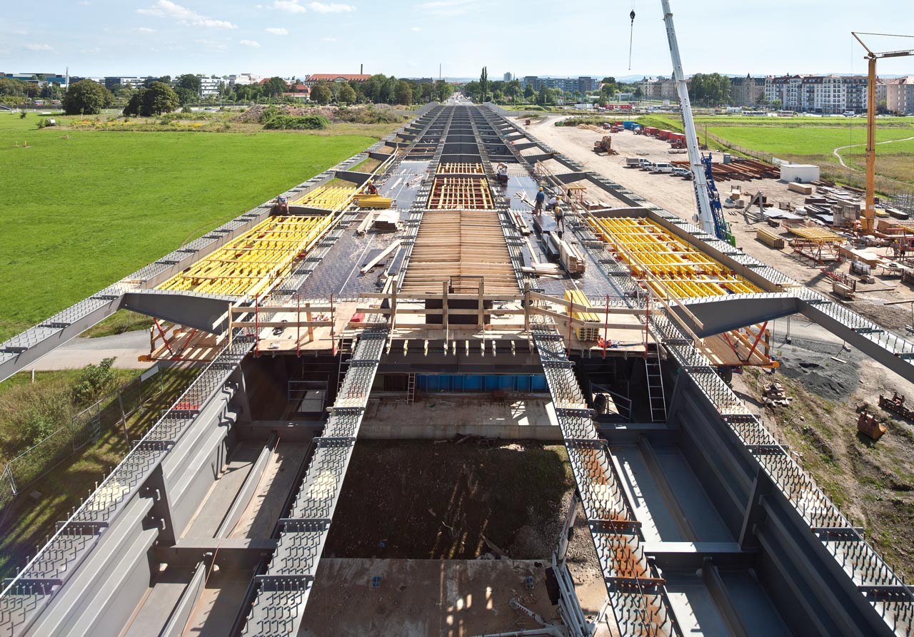

Die Fahrbahnplatte der Stahlverbundbrücke wird in 21 Betonierabschnitten hergestellt. Die dazu
konstruierten Gespärreeinheiten basieren auf mietbaren Systemteilen des
VARIOKIT Ingenieurbaukastens.
