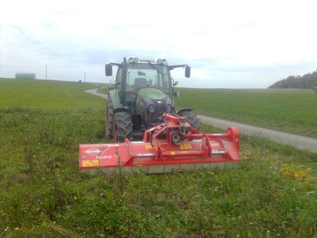

kann mir jemand sagen wie diese zylinder heissen?
ginge um einen solchen wie auf dem bild zu sehen ist, damit man einen seitenschub erhält. die haben eine durchgehende kolbenstange!
danke euch
2012/02/post-6116-1328262904_thumb.jpg
Gleichlaufzylinder oder auch Synchronzylinder

Hallo,
diese Zylinder nennt man "Gleichgangzylinder".
Weil die Ölvolumen aufgrund der durchgehenden Kolbenstange auf beiden Seiten des Kolbens gleich groß sind, erreicht man -anders als bei "herkömmlichen" Zylindern- bei diesen Zylindern bei gegebenem Ölvolumenstrom in beide Richtungen die gleiche Bewegungsgeschwindigkeit des Zylinders.
Auch die erzeugbaren Kräfte sind bei gegebenem Druck aufgrund der gleichen Flächen auf beiden Seiten des Kolbens in beide Richtungen gleich groß.
