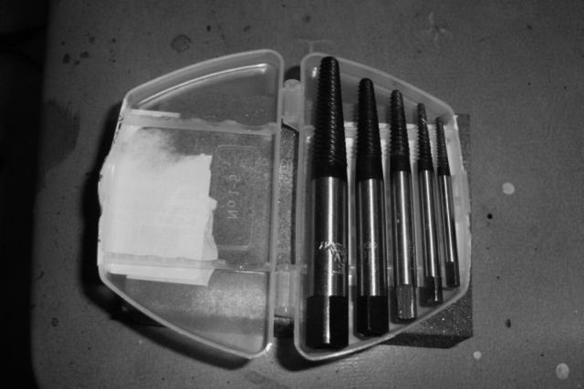

versuchen ein loch in den schraubenrest zubohren und ein mit einen lingsdreher vorsichtig heraus zuschrauben.
schraubenausdrehersatz heist das teil in neudeutsch
für schrauben von M3 bisM18
2012/01/post-9809-1326023004.jpg

Also wenn sie abreissen, weil sie festgegammelt sind dann kann man Linksausdreher auch vergessen.
In der Mitte ankörnen und einmal klein vorbohren und dann für das entsprechend dem Gewinde aufbohren.
Neues gewinde reinschneiden fertig.
Diese Schraubenausdrehsätze funktionieren aber auch nur bis zu einem bestimmten Korosionsgrad gut whistling.gif
Gerade im Baumaschinenbereich sind die Dinger doch recht schnell am Ende und ärgerlich wird es, wenn diese dann auch noch abgerissen im Gewindebolzen stecken, ich nehme die nicht gerne wenn die braune Pest richtig gewütet hat.... sleep.gif
