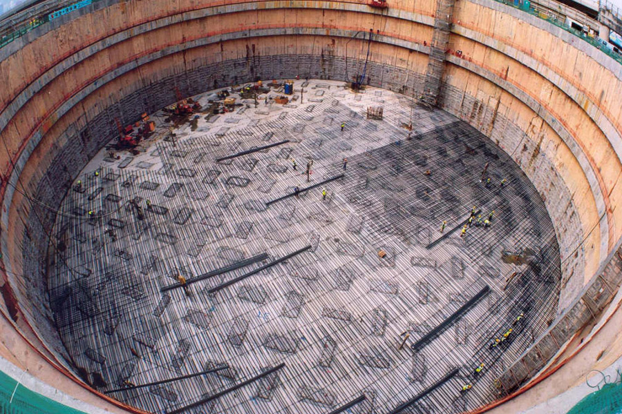

Ich bin einer Recherche zu einem Referrat über das International Commerce Center in Hong Kong über den Begriff
"shaft grouted barret" in Bezug auf eine besondere Pfahlgründung gestolpert.
Kann mir bitte jemand erklären wie das ist und was an ihr so besonders ist.
Danke
Eine Pfahlgründung ist das aber nicht. Shaft grouted barretts sind meiner Meinung nach Schlitzwandbarretts. Als Gründungselemente werden also einzelne Schlitze benutzt.
Beispiel von Soletanche Bachy: http://www.bachy-soletanche.com/SBF/sitev4...6;file/A525.pdf
Beispiel von Bilfinger Berger: http://www.civil.bilfinger.com/C1257130005...kiez_Berlin.pdf bearbeitet von mo2351
Super Danke!!!
Ja das mitm Schlitzwänden hatte ich irgendwie gar nicht auf der Rechnung whistling.gif
Aber so falsch lag ich da ja gar nicht, dienen in dem Fall ja als Gründungselemente wie Großbohrpfähle.
Vielen Dank nochma
