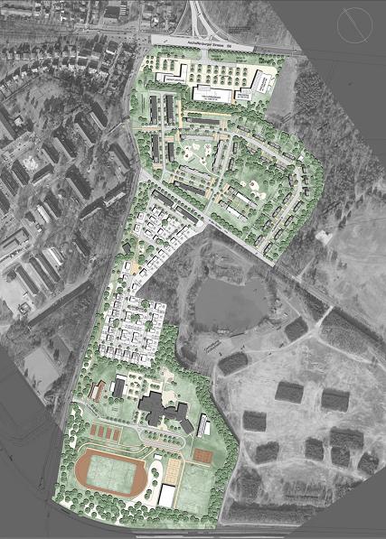

Ich möchte hier über die Erschliessung und Sanierung des Argonnerparks in Hanau berichten.
Das Areal war bis 1945 eine Kaserne der deutschen Wehrmacht, danach wurde es als New Argonner
Housing Area durch die US Armee als Wohngebiet ,sowie zur Schulbildung und Medizin genutzt.
Auf dem Areal befanden sich 2 Teiche, einer wurde in den 50iger Jahren verfüllt , der andere gehört
heute zu einem Naturschutzgebiet in dem vor kurzen die mongolische Rasse der Przewalskis Wildpferde welche vom aussterben bedroht sind, ausgesetzt.
Die Gesamtfläche des Areals beträgt 34 ha oder genauer 344000 qm.Die vorhandenen Wohngebäude wurden komplett renoviert bzw verkauft.Außer die Zahnklinik und die High school wurden abgebrochen.Haupt Augenmerk dieses Berichtes sind im Norden eine Fläche für den Einzelhandel, diese wurde durch einen Lärmschutzwall von der übrigen Wohnbebauung abgegrenzt.

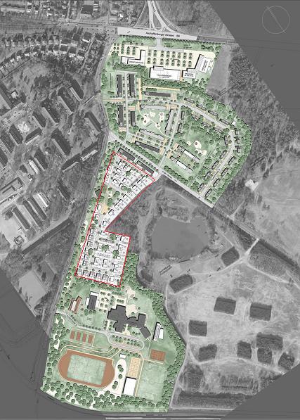

Südlich wurde eine Fläche zur Bebauung von Reihen – und Einfamilien erschlossen bzw vorher saniert.

Einzelhandelsflächen mit Abgrenzung des Wohngebietes durch einen Lärmschutzwall
