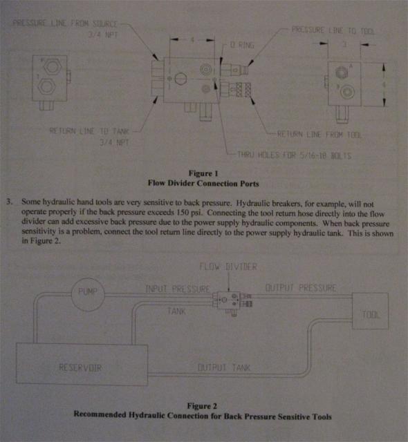

Wie im Titel beschrieben, möchten wir einen Drucklosen Rücklauf am 302c nachrüsten. Jetzt habe ich aber keinen Schimmer wie ich das anstellen sollte. Hat jemand Ideen, schon gemacht oder dergleichen?
Vielen Dank
Hier im Anhang den Durchflussbegrenzer den ich einsetze!
zu den Fakten. eingstellt ist das teil auf 45liter/min bei 170bar!
der lader liefert bei vollgas 30liter/min bei 200bar. hat noch keinen drucklosen rücklauf!
zur verfügung habe ich einen doppelwirkenden kreislauf, vom schnellwechsler

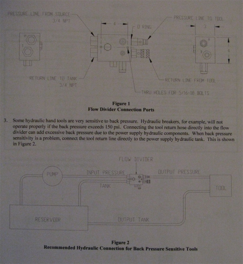

jetzt frage ich mich wie ich das teil am besten anhänge, ob ich echt zwei rückläufe brauche oder ob einer reicht, ob drucklos oder nicht?
ob die return line vom oberen bild gebraucht werden kann, oder eher die untere variante?
merci an für eure hilfe
