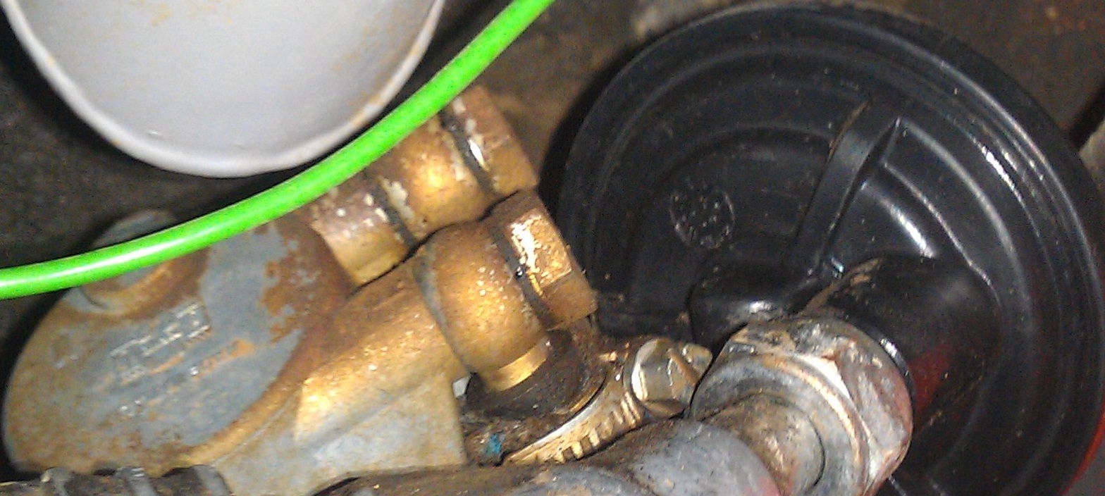

ja gut dann werde ich das wohl machen müssen. Habe aber noch ne frage und zwar habe mal ein bild gemacht im Motorraum und wollte mal fragen ob vielleicht einer weiß was das für ein Teil ist Bild unten als Anhang!
Danke im Voraus schonmal für die Antwort!
