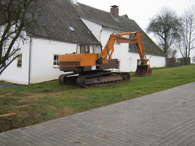

Habe mir einen Case 1088 Kettenbagger Bj. 1990 mit ca. 9000 h zugelegt. Ich weiß nicht ob die Stunden stimmen ... eusa_think.gif Der Zustand des Baggers ist insgesamt relativ gut, alles original, es wurde nichts verändert oder nachträglich umgebaut ... Leckagen sind ebenfalls fast überhaupt nicht vorhanden. Zumindest gibts keine Ölflecken, wenn er irgendwo steht...
Nachdem ich jetzt öfters gearbeitet habe ist mir aufgefallen, dass der Bagger nicht immer volle Leistung bringt. Vor allem der Löffelstiehl. Das Heranziehen unter Last funktioniert recht gut, aber beim Wegdrücken fehlt die Kraft. Das heisst er drückt eigentlich ganz normal, aber mann kann Ihn halt nicht richtig belasten.
