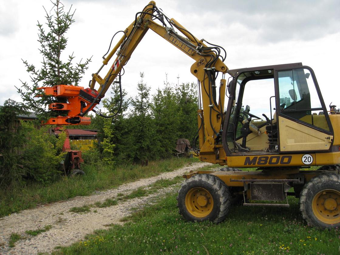

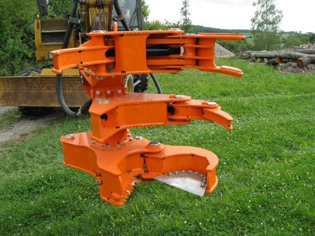

Hallo,
hier ein Bilder vom Woodcracker C 250 im Einsatz.
Wenn man professionell arbeiten will, kommt meines Erachtens nur diese Schere in Frage. Ich habe diverse Konkurrenzprodukte Griffy usw. ausprobiert und musste feststellen, dass dies keine wirkliche Konkurrenz für den C 250 ist. Gerade mit Sammelaggregat sehr effektiv im Heckenbereich und auch im stärkeren Holz bis 30 cm durch die massive Bauart sehr zu empfehlen. Natürlich kein Schnäppchen, aber auf jeden Fall das Geld wert.
Der Bagger ist ein Hydrema M 800, ist die unterste Gewichtsgrenze für die Schere, habe mir jetzt noch ein Zusatzgewicht mit 1,8 t gebaut, funktioniert top.

Darf man fragen was dein Bagger wiegt ?? Hatte den Woodcracker 1 jahr lang an nen 135er case kette der war chronisch überfodert mit der schere ph34r.gif
Der Bagger wiegt ohne sein Zusatzgewicht 8.8 Tonnen. Die Grobe Gewichtsklasse ist immer an der ersten bzw. bei den 1000er Serien an den ersten beiden Zah´len zu erkennen.

Wenns funktioniert ist doch gut top.gif Nur meines erachtens gehört da wasab 18t ran

ja richtig der Hydrema hat leer ohne Anbaugerät kanpp 9 t, habe jetzt wie gesagt ein gewicht mit 1,8 t montiert, nun habe ich ca. 10,5 t mit Schere gute 11. @ JCB-Fahrer: An einen 18t kannst du locker den C 350 anbauen, der Hydrema packt die kleine Schere locker.... viele haben sie auch am 8t Takeuchi oder Kubota dran, geht auch. Das Problem ist, wenn man Rückegassen zwickt, kann man nicht mit einem großen Bagger arbeiten, da absolut kein Platz für einen langen Hintern ist (4m Gassenbreite). Hydrema ist ja für die kurze Bauweise bekannt, meines Erachtens sehr gut geeignet. Zum Strasse freimachen o.ä. wo genug Platz ist kann man auch einen großen Bagger einsetzen, da würde ich dann eh einen Umschlagbagger mit Langarm nehmen wegen der Reichweite. Hier ist halt das Problem, dass es sich nicht rentiert, nur für Strassenränder usw. die teuere Technik zu kaufen, da gibt es schon wieder Billigheimer Firmen, die bringen noch Geld mit, wenn sie zwicken dürfen. eusa_think.gif
