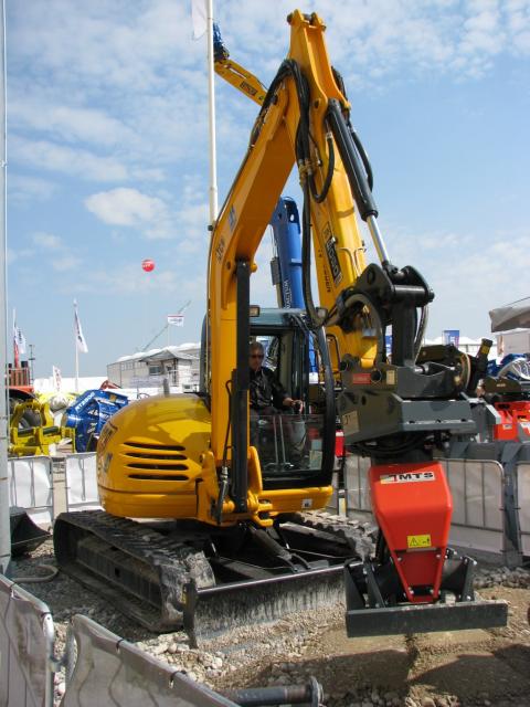

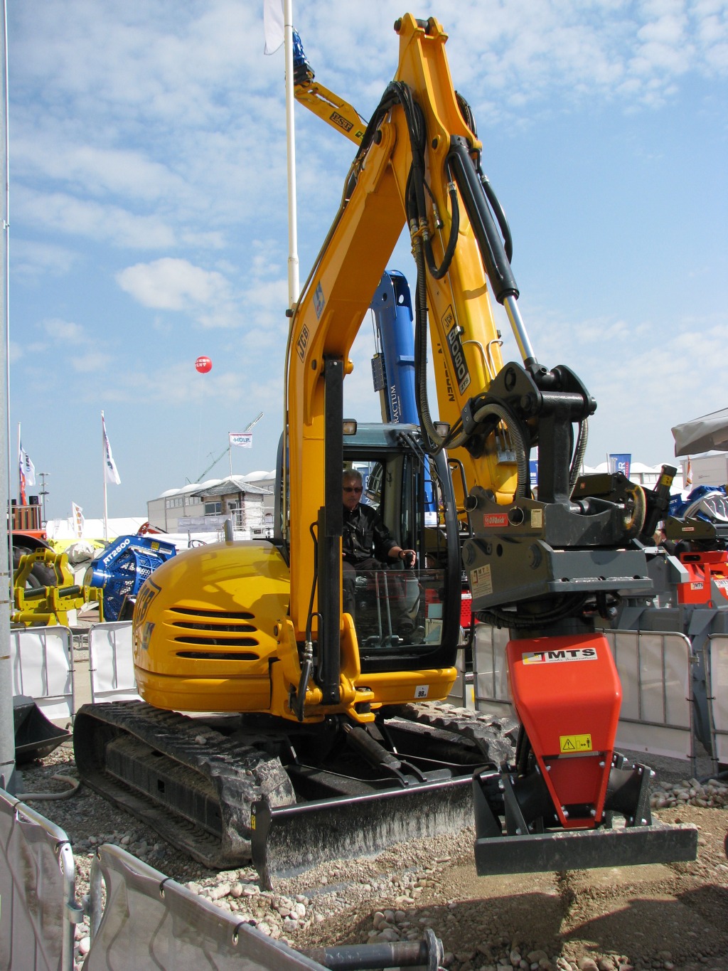

TiefTieferTiefbau 4 Geschrieben 27. November 2011 Geschrieben 27. November 2011 Interessantes Thema, kann leider mit keinen Praxiserfahrungen helfen.Kann nur das Bild eines JCB 8080 mit OilQuick und MTS Anbauverdichter von der Bauma 2010 posten.Hoffe hier kommen ein paar Erfahrungen zusammen . Zitieren
ZX250 105 Geschrieben 27. November 2011 Autor Geschrieben 27. November 2011 Der Abgebildete ist schon zu groß für unsere Arbeit, der Arbeitsraum hat eine Breite zwischen 60 und max. 70 cm.Ich dachte an so was in dieser Größenordnung:http://www.euroram-rockmaster.com/compacto...cked=products_5Der RM 605 ist zu klein (leicht), der RM 610 vermutlich zu schwer. Zitieren

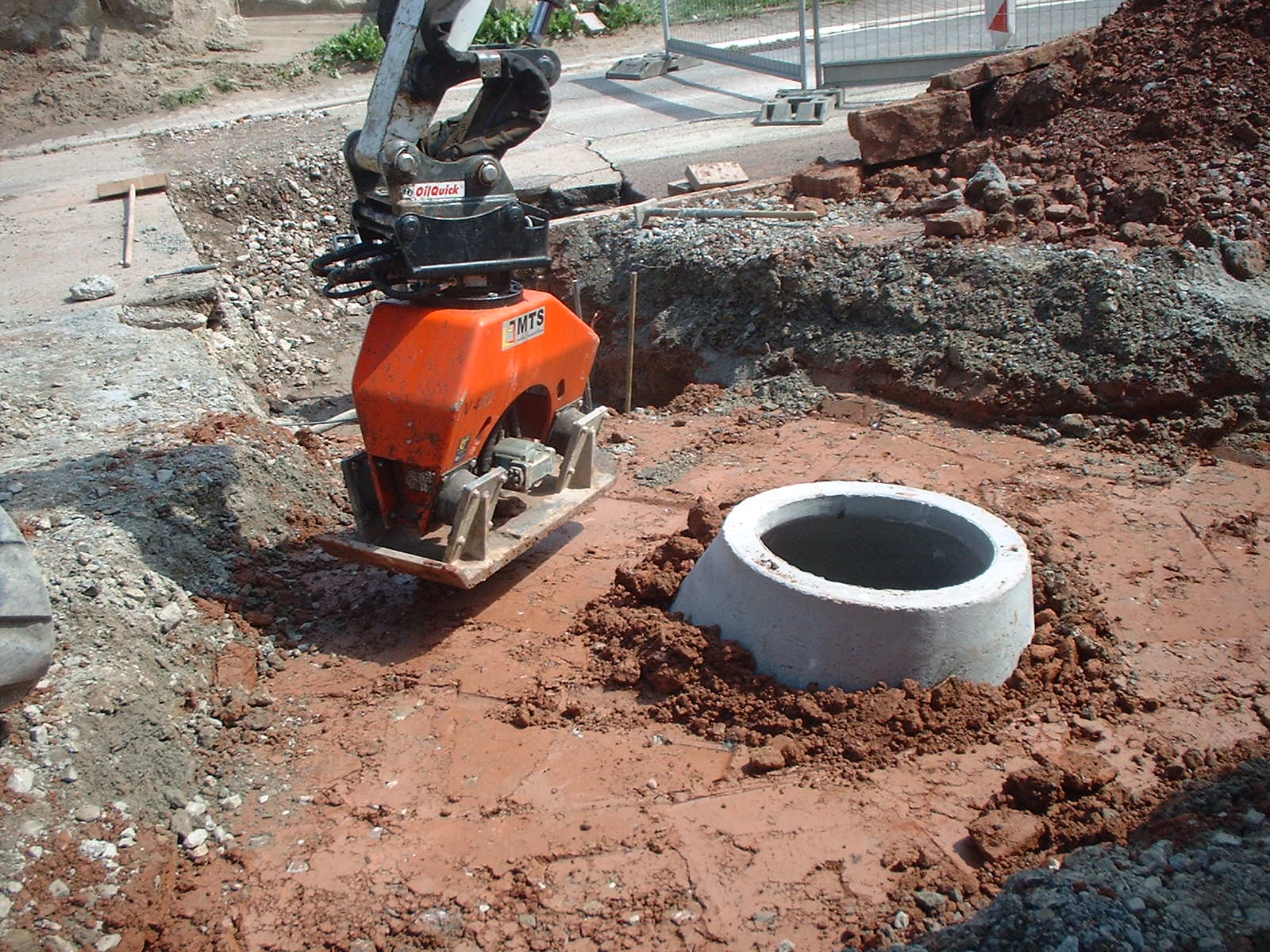

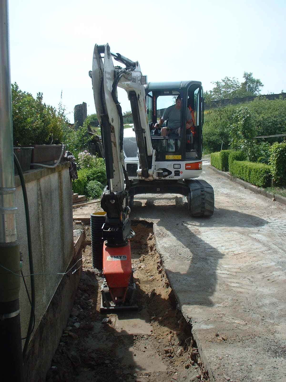

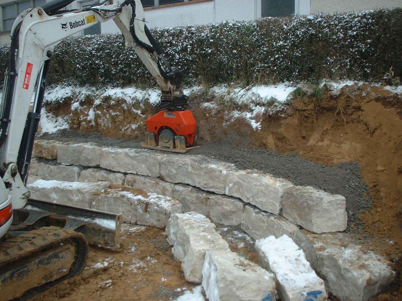

baggerbraun 2 Geschrieben 27. November 2011 Geschrieben 27. November 2011 (bearbeitet) Wir haben an einem 5 Tonnen Bobcat einen MTS V4 im Einsatz.Damit bauen wir Schüttlagen bis zu 70 cm ein. Natürlich prüfen wir mit dem Künzelstab und haben dabei auch noch im unteren Bereich der Schüttlage noch gute Werte. Vorteil ist, auch im engen Bereich eines Arbeitsraumes oder Kopfloches hat man noch eine höhere Verdichtungsleistung als mit einer 6000er Rüttelplatte!mts-online.deein V3 würde wohl an den KX61 passen, und bloß nicht von der geringen Breite oder der niedrigen Zentrifugelkraft beirren lassen, anrufen und vorführen lassen! bearbeitet 3. März 2012 von johannes Zitieren
