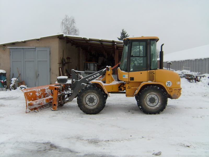

Wir haben Probleme mit einem unserer Radlader, unzwar einem Volvo L 30B Baujahr 2001 / 4500 h.
Es ist so, das bei dem umschalten von von vorwärts auf rückwärts ein sehr ruppiger/aggresiver Wechsel zu spüren ist. Besonders bemerkbar ist es wenn der Lader noch kalt ist. Dies tritt subjektiv gesehen auch verstärkter auf, wenn der 2. Gang / Schnellgang eingeschaltet ist.
Die Kraft der Arbeitseinrichtung ist ohne einbußen vorhanden (Betonelemente mit 2,5 - 3 to per Gabel bewegt, Kippgrenze teilweise überschritten). Fahrantrieb hat meiner Meinung nach nicht mehr volle Leistung, sondern nur noch ca. 80-85%. Lader rollt vorwärts wie rückwärts bei starker Steigung nur langsam zurück. Bei Beladung mit ca. 1,5 to jedoch schnell beschleunigend. Was noch von Interesse sein könnte ist, dass bei in Bewegung setzen aus dem Stand der Lader bei leichtem drücken des Fahrpedals erst nicht reagiert und dann nach weiterem langsamen durchdrücken mit einem Schlag "einsetzt" (besonders wenn er kalt ist).
