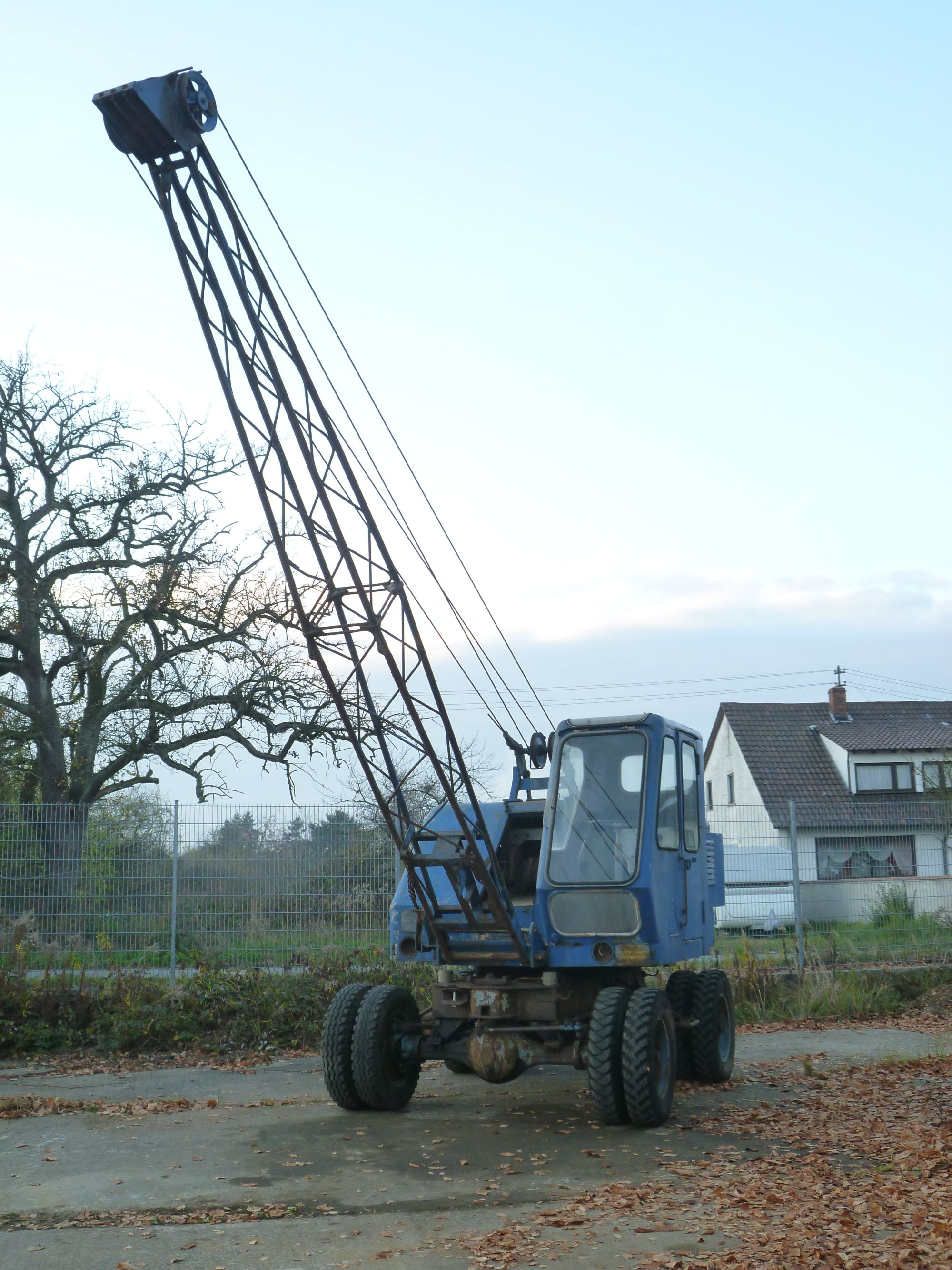

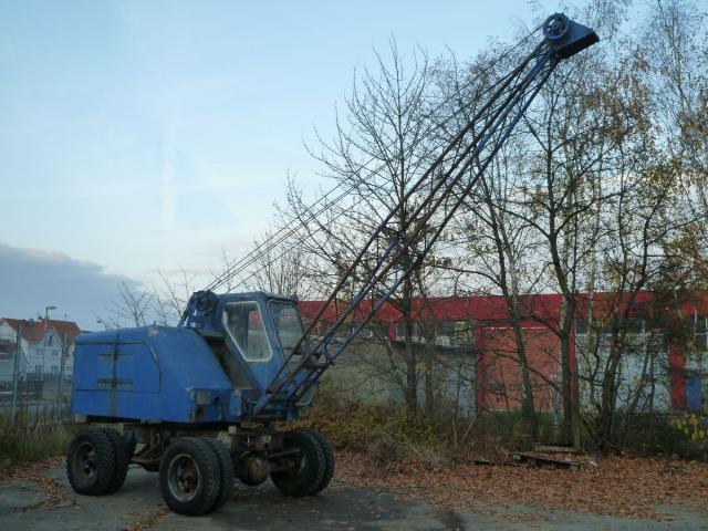

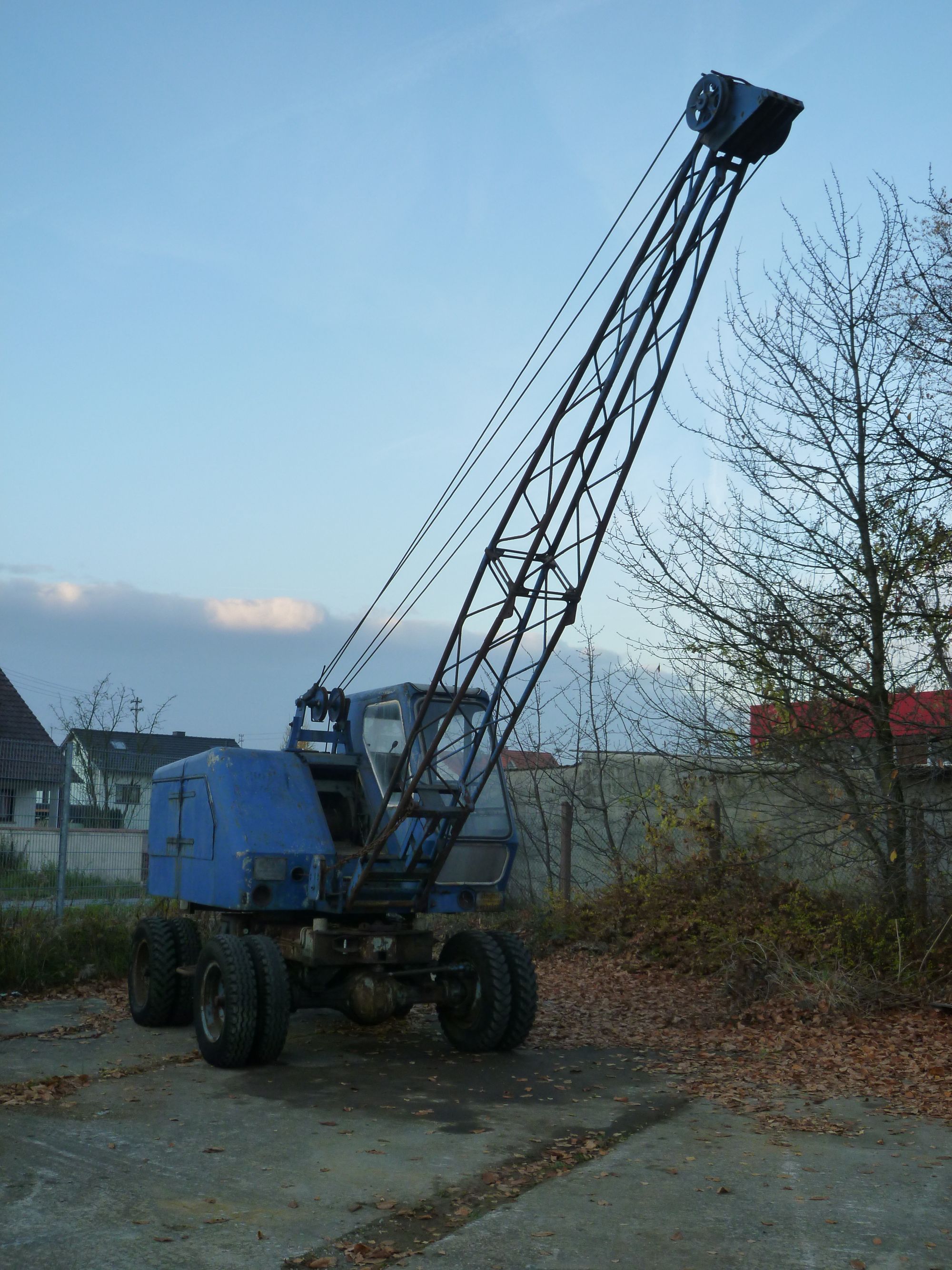

Mit dem Dolberg 200M hat eine etwas seltenere Maschine Einzug gehalten:
Aussenansichten der Maschine. Der Zusatzballast ist handgestrickt - einfache Bordsteine

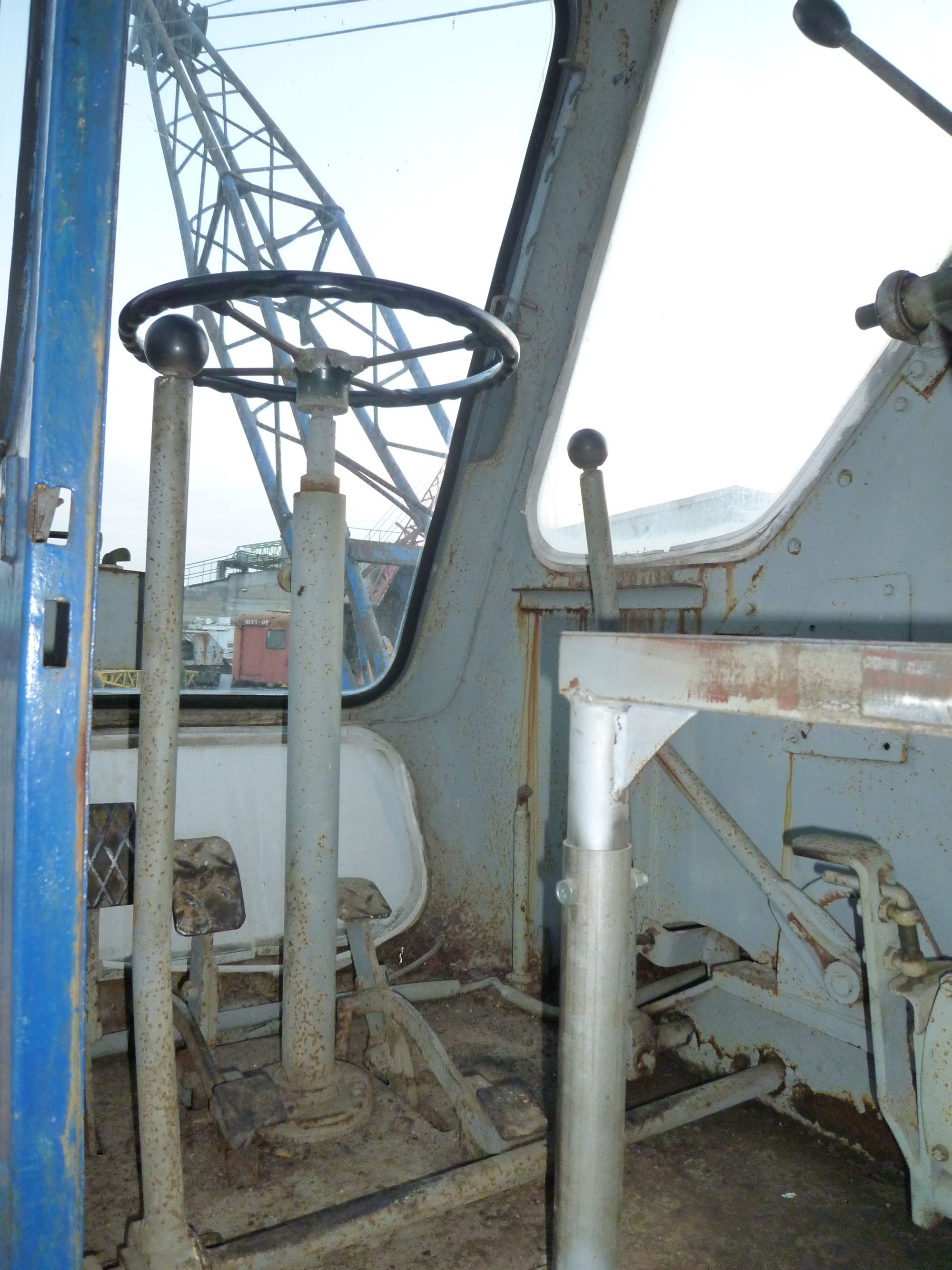

Blick in den Führerstand mit den übersichtlich angeordneten Bedienunselementen

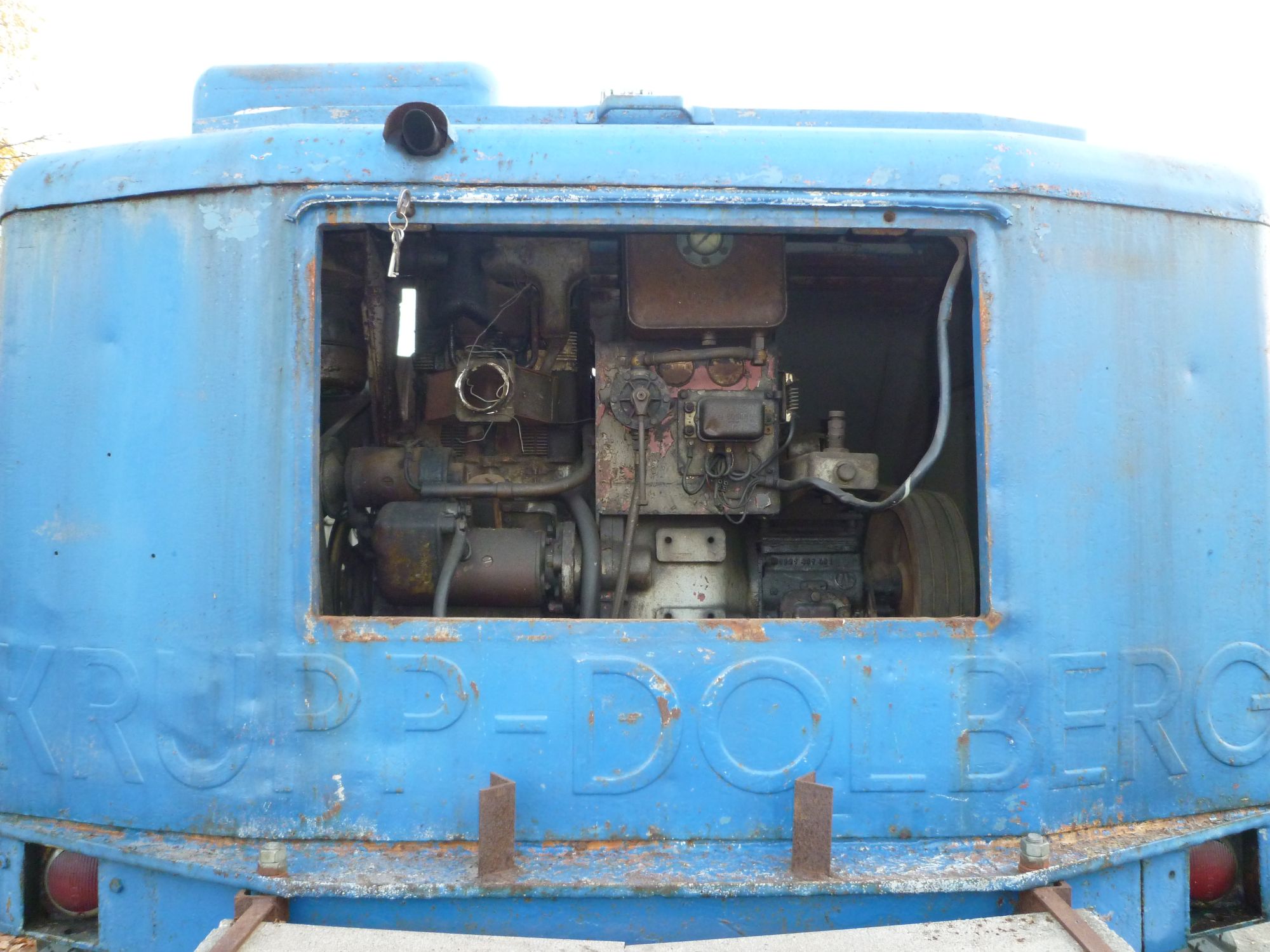

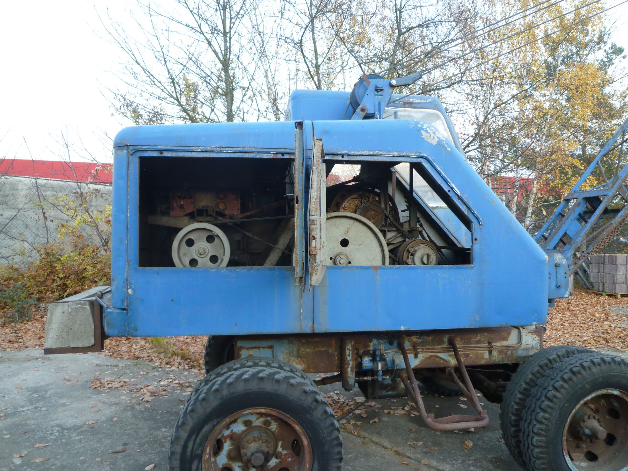

Kein Adventskalender, trotz der vielen Türen - Damit sind alle Aggregate für die Wartung gut zugänglich

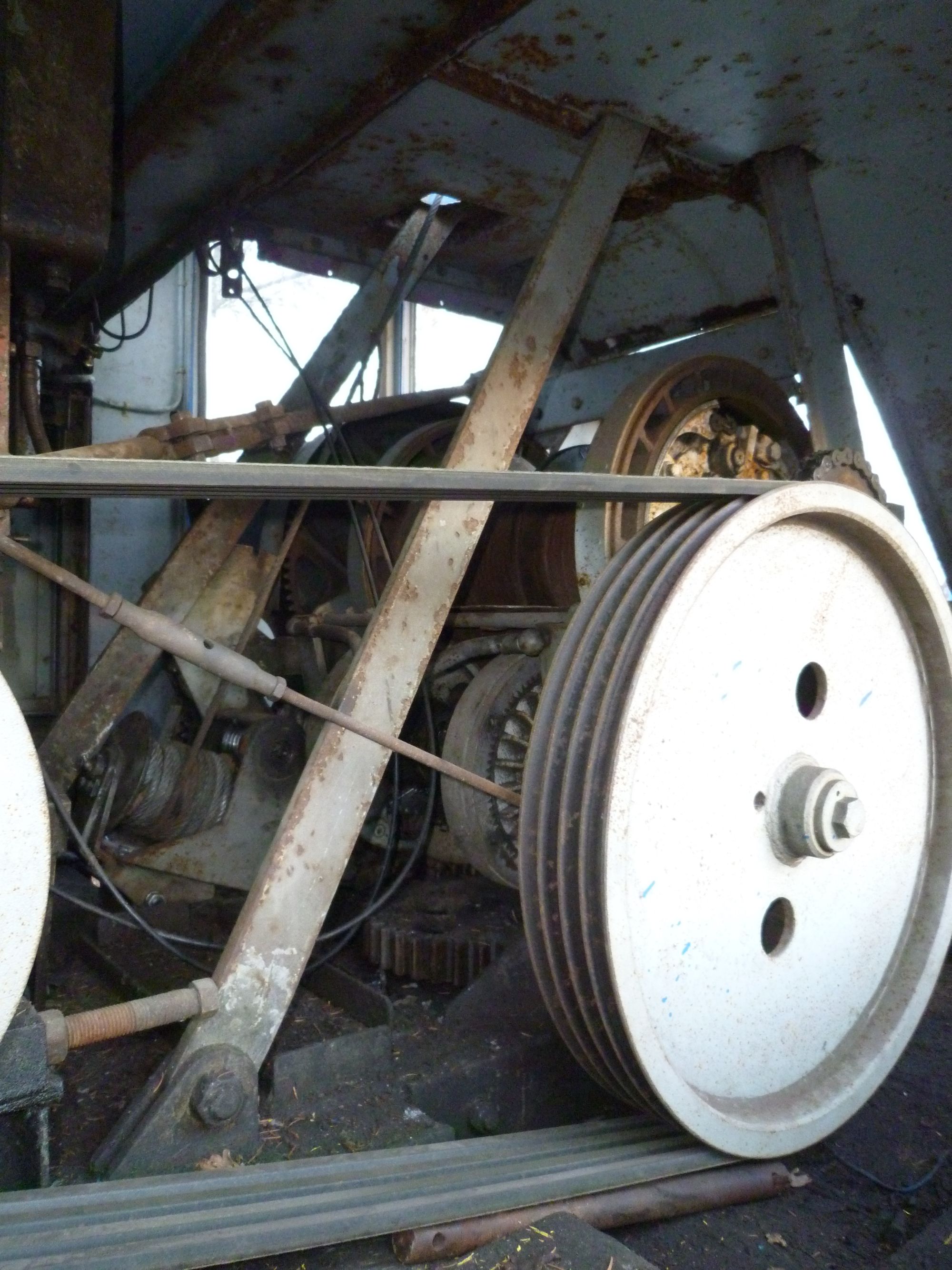

Blick auf das Windwerk - Gegenüber dem Fuchs 301 sind die nebeneinader angeordneten Winden gut gegen Regen geschützt
Eim geniales Geraet. Hab' ich auch mal unterm Hintern gehabt.
Sehr bequem zu fahren wegen der Kleinhebelei.
Das war der Hauptunterschied der Dolbergs zu den anderen Geraeten dieser Klasse (Fuchs, Eder, Weserwolff, O&K).
Das Baggern war damit eine Freude.
Mit dem Zeigefinger das Hebelchen umgelegt und schon schloss sich der Greifer.
Mit dem Mittelfinger das zweite Hebelchen umgelegt und ab ging's in die Hoehe.
Mechanische Vorsteuerung sozusagen. Und viel bequemer als z.B. beim Menck.
Und das wichtigste Werkzeug, das jeder Dolbergfahrer in der Tasche hatte war der umgebogene (geschmiedete) 17zehner zur Feineinstellung der Windensteuerung.
Das einzige, was mir nicht gefiel, war der Schwenkhebel.
Anders als beim Fuchs (Vor=rechtsherum, Zurueck=links, nach innen=Hampelmann rein) war's beim Dolberg
schon wie 'ne Eurosteuerung. Links=linksschwenken, Rechts=rechtsschwenken, Zurueck=Hampelmann rein.
Das hatte aber den Nachteil dass, wenn der Bagger schief stand, man beim linksschwenken bergauf ganz schoen kaempfen musste tongue.gif
