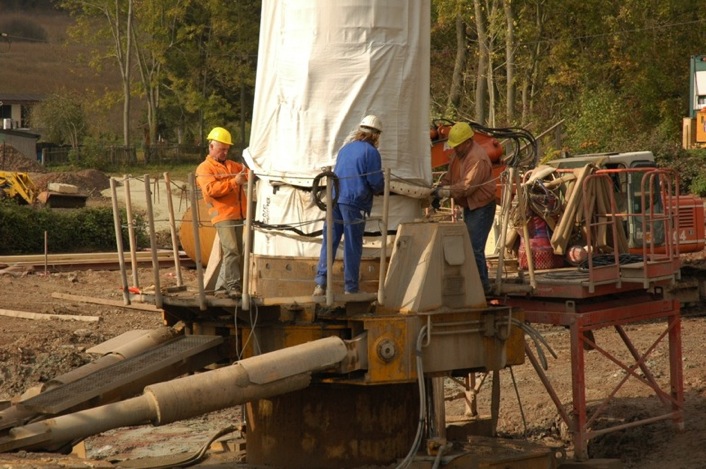

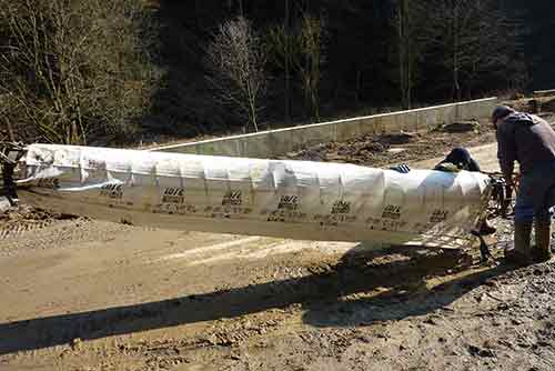

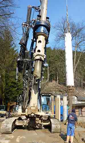

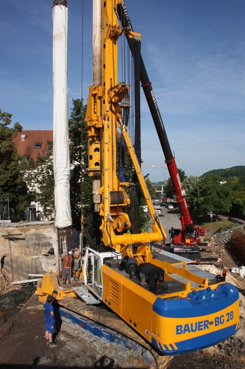

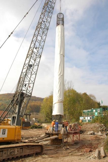

Der Bullflex Hülsenschlauch von SPANTEC wird bei Großbohrpfählen als Ersatz für Stahlrohre (Hülsenrohre) eingesetz.
- Zur Überbrückung von Hohlräumen im Untergrund (Karst, Stollen, Kulturschutt)
- Zur Vermeidung von unkontrolliertem Betonverlust in weichen und breiigen Böden (Klei, Seeton, Torf)
Die seitliche /horizontale Bettung wird gewährleistet.
Für Bauherren wird der Betonverbrauch konrollierbar.
Der Schlauch ist einfach zu montieren und ist bei langen Pfählen koppelbar.

Ich hab das Verfahren auf einer Baustelle im Kirnitschtal beim Lichtenhainer Wasserfall gesehen.
Die Montage der Schläuche war total einfach. Die Bohrmannschaft hat den Bullflex Hülsenschlauch wie eine Socke über den Bewehrungsschlauch gezogen und alle 4 Meter mit Schlaufen die am Schlauch festgenäht waren, an den Längseisen festgeknotet.
Wir haben früher immer Rohre verwendet.
Die Montage am Korb war total aufwendig und mußte geschweißt werden.
