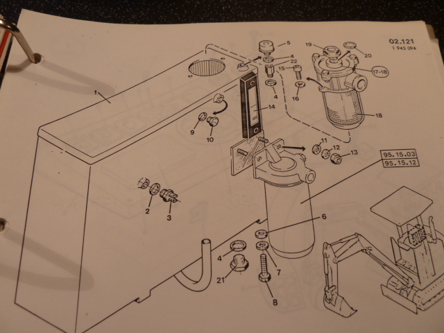

Sollte das Problem durch die möglicherweise nur sporadisch undichte Saugleitung kommen, müsste doch eigentlich auch das Öl aufschäumen, oder? Könnte man das dann einfach durch die Einfüllöffnung (Pos. 19 in 02.121) auf dem Filtergehäuse sehen? Oder muss man den Deckel oder gar das ganze Filtergehäuse abmachen? Dann stellt sich natürlich die Frage, wie lange Hydrauliköl schaumig bleibt. Das ist ja keine Schlagsahne und enthält bestimmt das eine oder andere Mittelchen um genau das zu verhindern, oder? Pumpengeräusche hab ich übrigens keine wahrgenommen, aber das könnte auch am Sound des Deutz-Motors gelegen haben.... wink.gif

Neben dem Filtergehäuse sitzt noch ein Ventil auf dem Tank (Pos. 5 in 02.121). Liege ich richtig damit, dass das ein Belüftungsventil ist und damit der Tank nicht vorgespannt ist? Dieses Ventil ist bei meinem Spielzeug leider defekt: Die (noch vorhandenen) Einzelteile sitzen lose auf der Achse und diese steht oben ein paar mm heraus. Ich nehme an, dass da mindestens eine Feder und der Sprengring fehlt, gegen den normalerweise der Ventildeckel von besagter fehlender Feder gedrückt wird. Weiss jemand, wo man so ein Ventil bekommen kann (O&K-Nr. 8203993)? Oder ist das auch nicht tödlich, wenn man das so lässt und nur aufpasst, dass kein Dreck oder Wasser dran kommt? Oder ist das am Ende kein Belüftungsventil, sondern ein Überdruckventil, das bei einem zu stark "vorgespannten" Tank verhindert, dass dieser einem um die Ohren fliegt?
