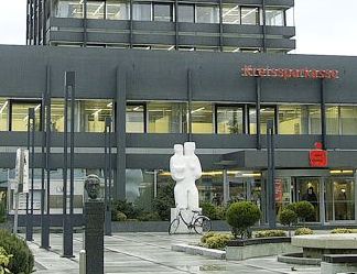

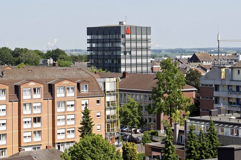

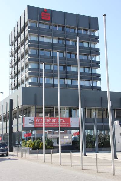

So sah sie einmal aus, die Kreissparkasse in Erkelenz
Dann beschloß man den Abriss des Asbestverseuchten Gebäudes weil ein Neubau günstiger war als die Sanierung.

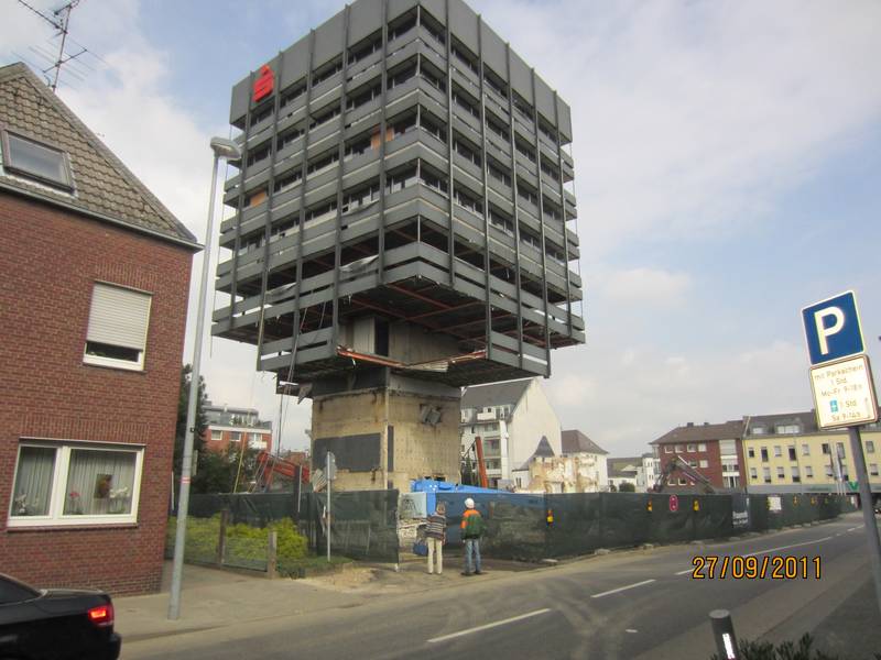

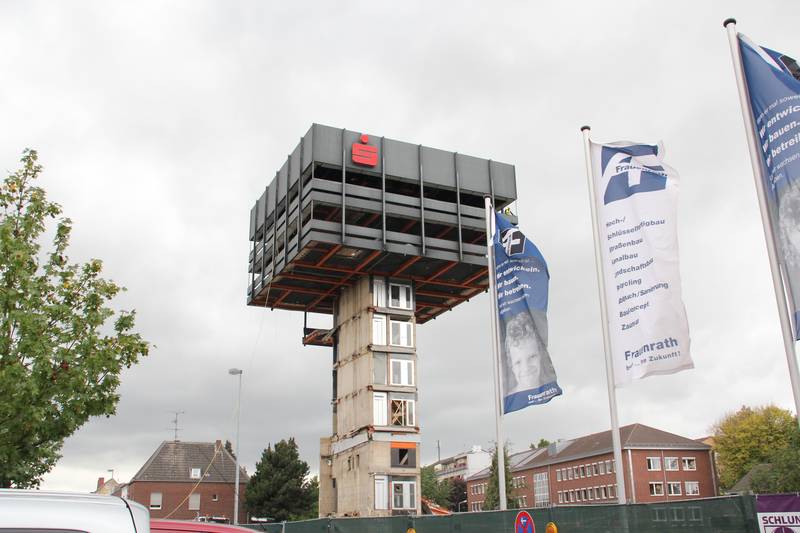

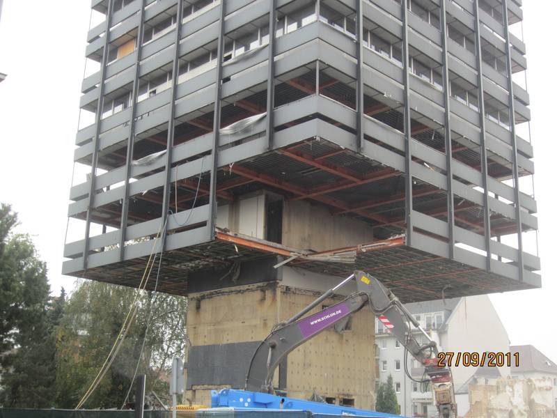

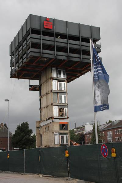

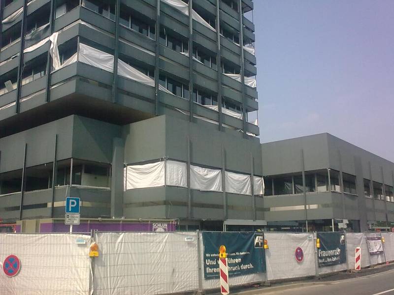

Im April haben im Auftrag der Kreissparkasse Heinsberg die Rückbauarbeiten des ehemaligen Verwaltungs- und Geschäftsgebäudes in Erkelenz begonnen. Neben dem Rückbau des zehnstöckigen Bürogebäudes mit 15.000 m3 umbautem Raum umfasst der Auftrag auch den Abbruch zweier zur Sparkasse gehörenden ehemaligen Geschäftshäuser. Vor dem eigentlichen Rückbau musste die Entkernung und die Beseitigung der künstlichen Mineralfasern im Gebäude abgeschlossen sein. Zwischen Juni und August wurde die erforderliche Weichasbestsanierung durchgeführt. Diese Arbeiten erfolgten Etage für Etage, von oben nach unten, wobei die betroffenen Bereiche jeweils komplett abgedichtet wurden.

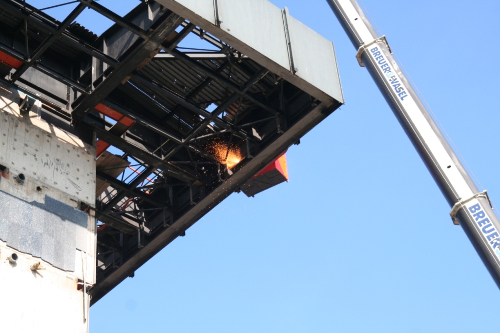

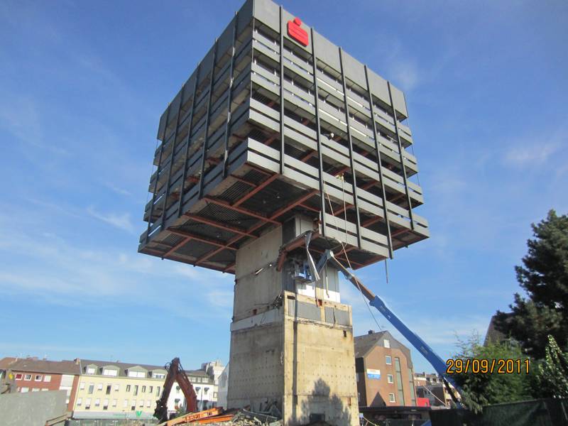

Der eigentliche Rückbau wurde Anfang September mit dem Abbruch der Tiefgarage und der beiden Nebengebäude begonnen. Der Rückbau des Hauptgebäudes erfolgt stufenweise von unten nach oben mittels Trenn- und Brenntechnik. Die im Obergeschoss aufgebrachten Stahlträger werden mittels Autokran angeschlagen und abgebrannt. Erst danach kann mit einem Longfront-Bagger und Betonschere der Betonkern des Hauptgebäudes abgebrochen werden.

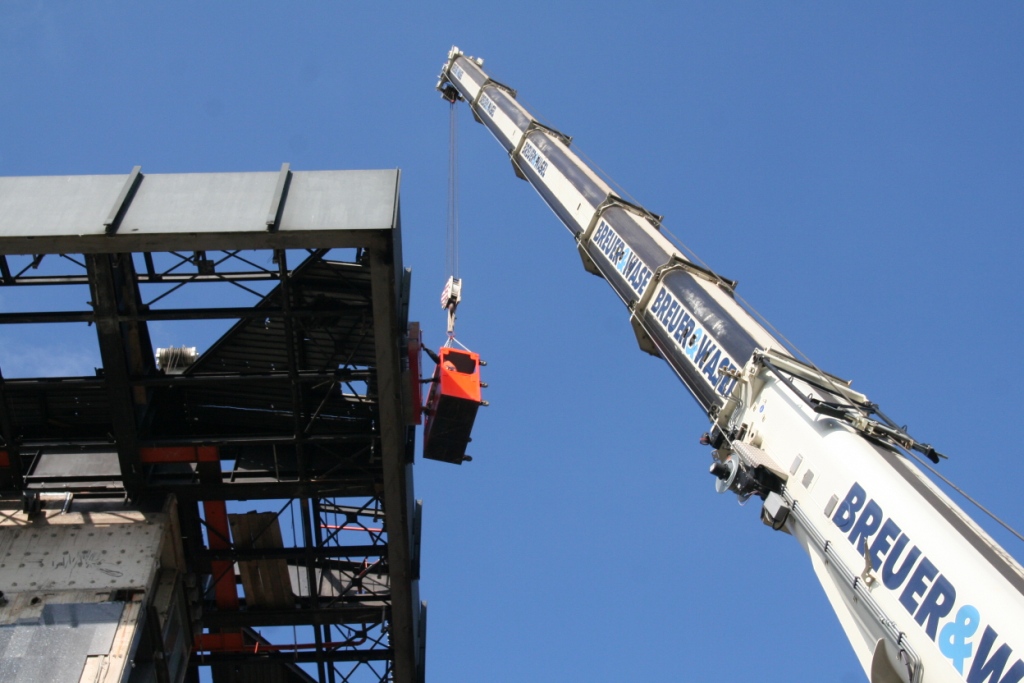

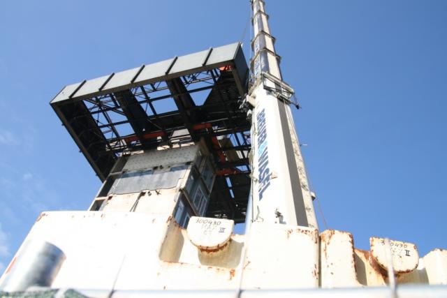

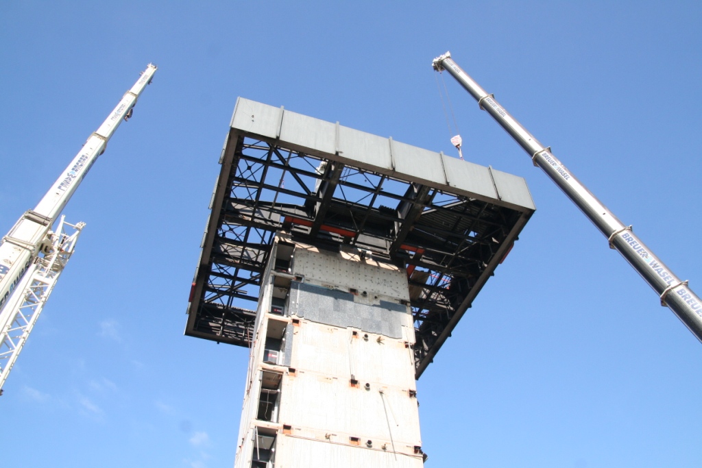

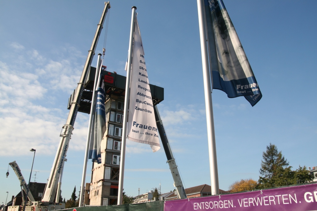

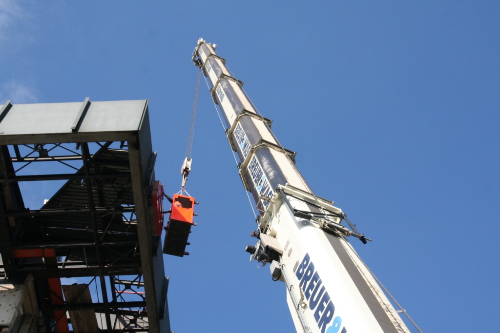

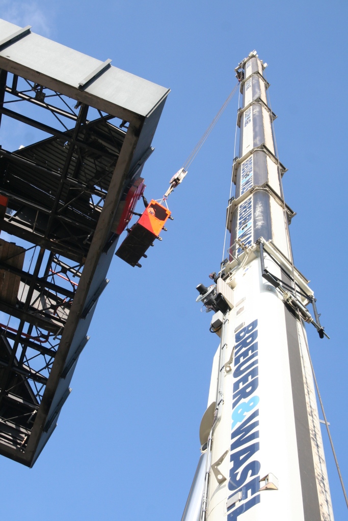

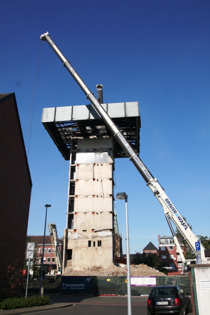

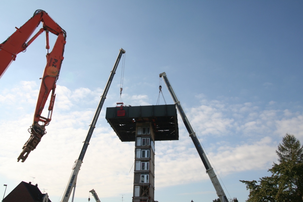

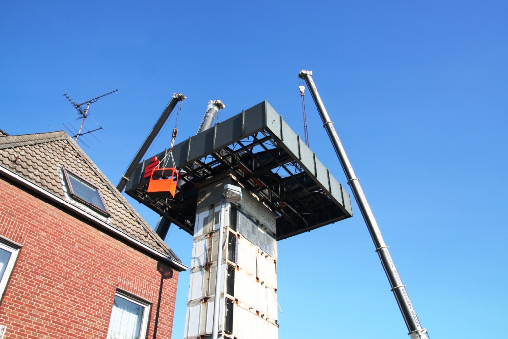

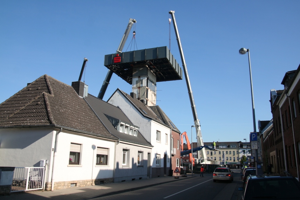

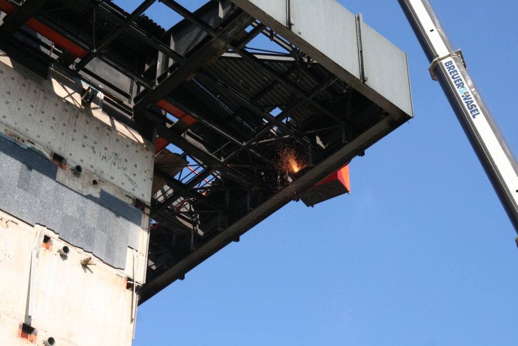

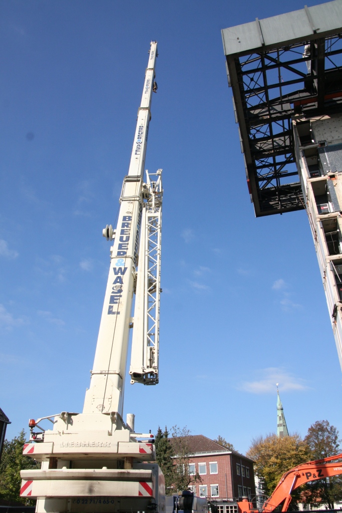

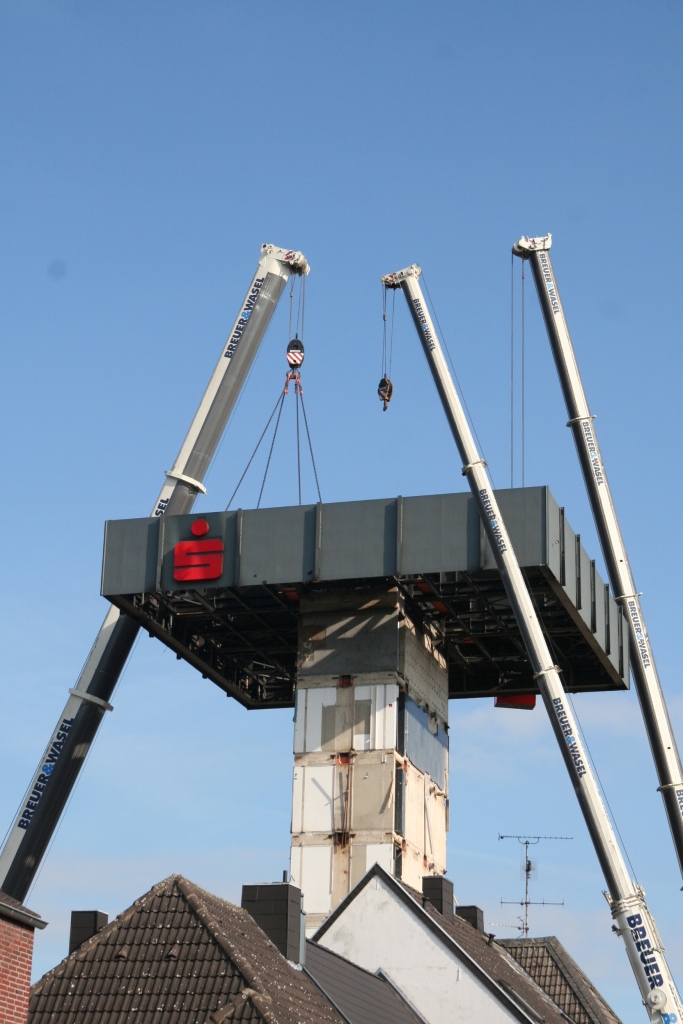

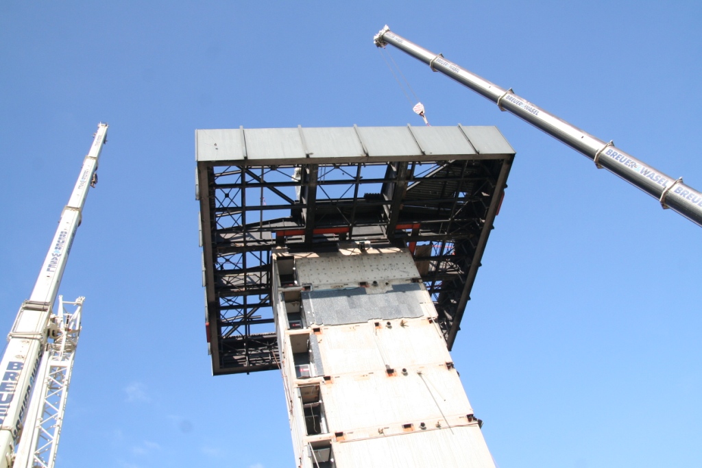

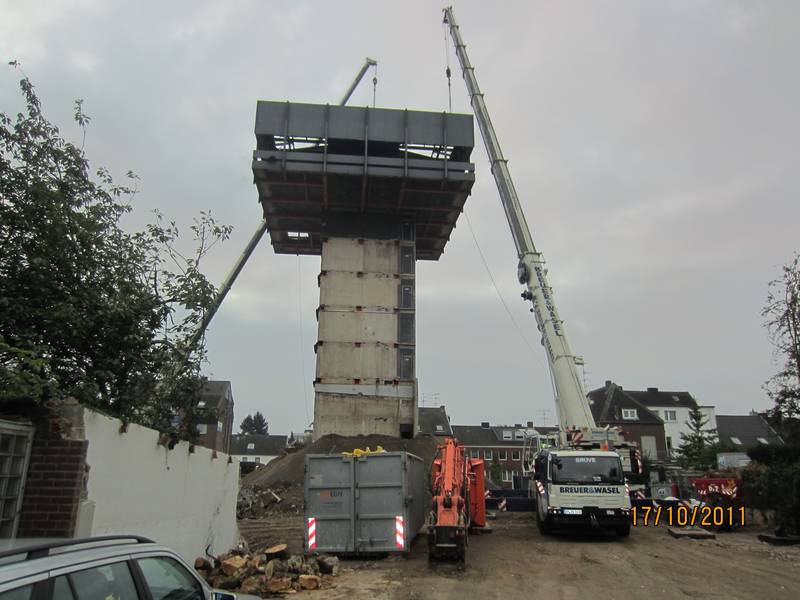

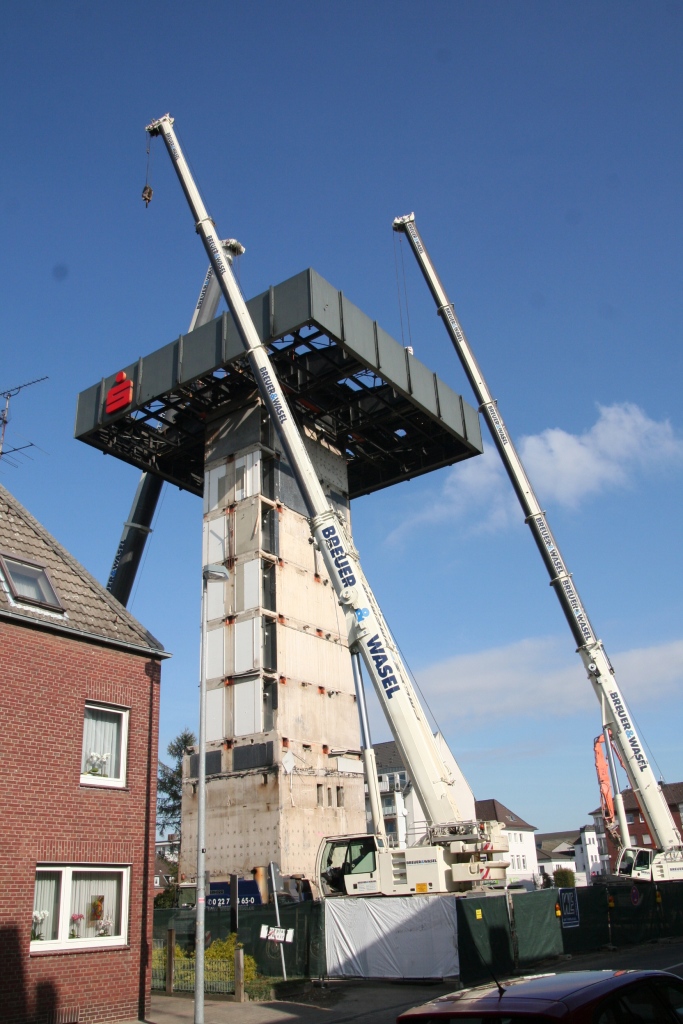

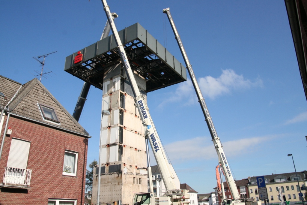

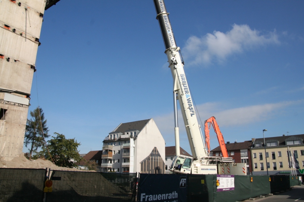

Am Freitag und Samstag wurde dann der obere Teil, das Dach entfernt, eine Stahlkonstruktion von ca 250 Tonnen die 1971 beim Bau mit einem Riesenkran in einem Stück aufgesetzt wurde.
Man hat sich jetzt entschieden das Teil in 4 Stücke zu schneiden. Zum einen aus Platzgründen und weil es günstiger ist. Der Kran der dies auf einmal abheben kann hätte 40 Tiefladertransporte gebraucht und über 70 000 Euro gekostet.
Teil 1 die vordere rechte Seite wurde am Freitag abgenommen. Dann am Samstag gen 10 Uhr 40 die linke Seite. Dann gegen Mittag das hintere Stück und gegen 16 Uhr 30 das mittlere Stück mit 2 Kränen.
