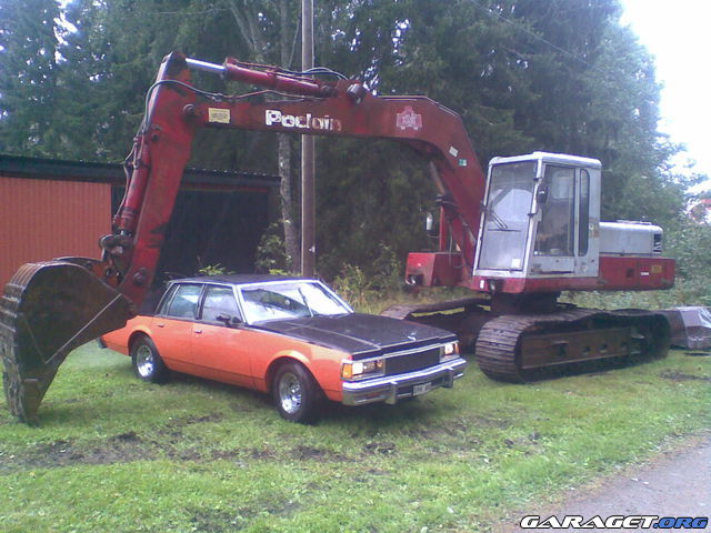

Da hier i Schweden die Information über alte Poclain bagger etwas begrenzt isst versuch ich es mal in Deutschland, mal sehen ob mann mir hier weiter helfen kann.
Ich habe mit mein Bagger, ein ck 90 -76, ein Problem mit dem Hydraulikmotor für die Dreh-/ schwenkfunktion (was heisst es eigentlich?)
Er dreht sich zwar, aber macht fürchterlicher Lärm, hört sich richtig metallisch an, und isst sehr schwach.
Den "Deckel" vom motor hab ich aufgemacht und dort sah alles prima aus, nichts kaputt.
Ich hab verstanden das der untere Teil vom motor die Bremslamellen enthält und ich überlege ob dort das Problem liegt.
Gibt es hier jemand der vielleicht mit sowas ein bisschen geschraubt hat?
Jeder der ein Tip oder Erfahrung davon hat ist Wilkommen was dazulassen! top.gif
Mfg Jonas / Hudiksvall, Schweden
