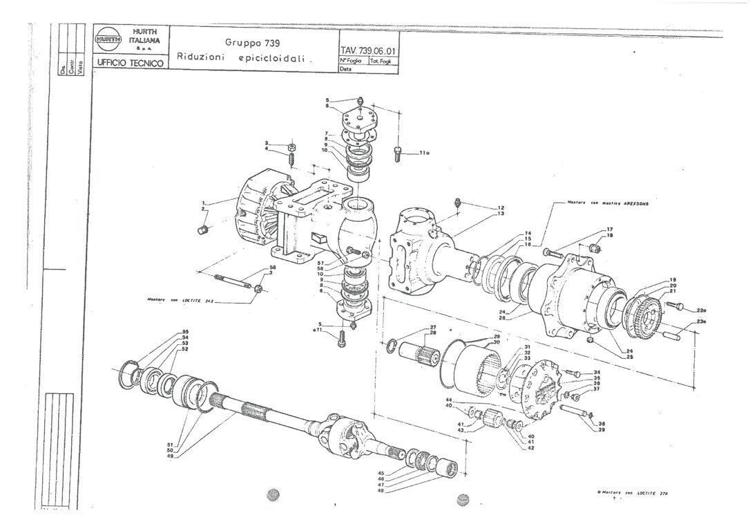

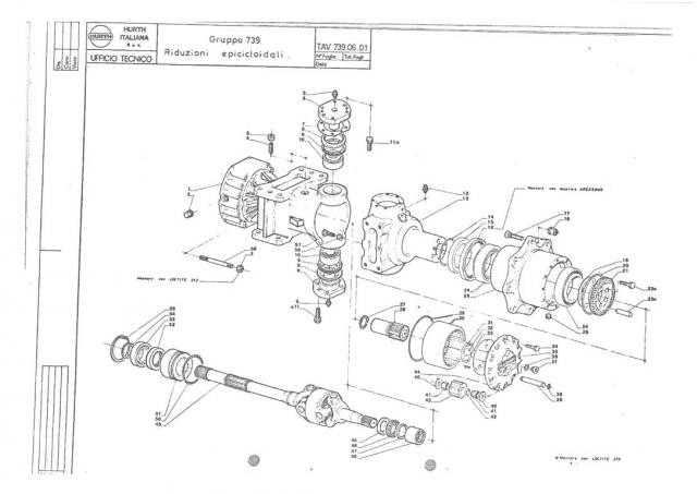

Das linke Walzenlager ist defekt, habe mittlerweile von der Firma Viertel Motoren in Nürnberg eine Zeichnung bekommen. smile.gif
Folgende Teile sind augenscheinlich defekt (siehe Zeichnung): (14,15,16 und 29)
Habe aber folgendes Problem, ich komme nicht an das Walzenlager (15). Kann mir jemand sagen, wie ich die Achswelle (28) herausbekomme. Wenn ich die 3 Schrauben (22a) lösen könnte wäre das alles kein Problem, aber die sitzen so dicht an der Achswelle, dass ich die erst drehen kann, wenn die Achse draußen ist.
