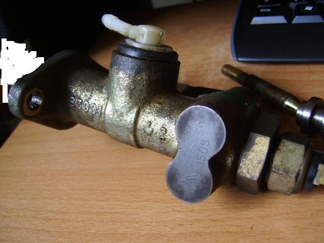

Hallo
hier mal ein Bild von dem Teil.
Eine Nummer steht drauf,aber ist scheinbar keine ate.
Der Zylinder war vorn verrostet.
Ich hab mit feinen Sandpapier etwas nachgearbeitet.
Zylinder ist erstmal wieder dicht.
