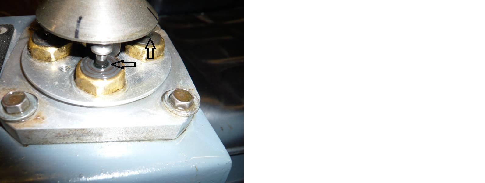

hab mal wieder ein kleines Problem mit meinem Atlas 404.
Nach längerm Baggern (5 Stunden) fängt der rechte Joystick
an Hydrauliköl zu verlieren.
Das Öl tritt oberhalb aus (Bild).

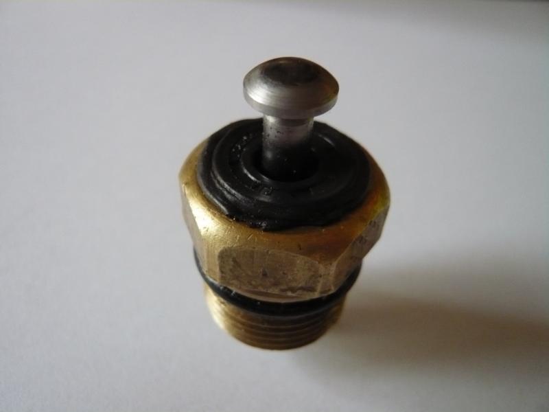

Da der Druckbolzen in der Messingmutter(Kolben) ausgeschlagen ist,
nutzt ein Dichtungswechsel nichts.
Es steht kein Hersteller auf dem Joystick,nur eine Nummer,
8547393 0792.
Evtl. hat jemand ne Idee (Atlas Spezi Ronny biggrin.gif) wie ich den Hersteller rausbekomme.
der Mike

ich denke das ist ein Bosch Rexroth Ventil. Aber die werden es wohl auch nicht mehr haben. Da hilft nur basteln oder das kpl.Vorsteuerventil erneuern.
bosch rexroth müsste die haben.
oder halt dann bei anderen anbietern versuchen.
ein neuer joystick kost da zu viel....
wenn ich das schon wieder lese
wenn der mike schreibt das es keine teile mehr gibt und im gleichem atemzug wird hier geschrieben das bosch welche hat
sagt mal auf welcher welt lebt ihr
diese nummer ist jedenfalls keine rexroth nummer
der baumschinendoc hat recht entweder selbst die messing führungen selbst anfertigen oder andere einpassen
oder den ganzen joystik tauschen
Hallo der Mike,
in so einem Fall,gehe ich in eine Dreherei und lasse mir ein paar Stössel anfertigen,neue Dichtung rein,
und weiter gehts.
Von der Nummer her hat der Baumadoc schon recht,die kann nur von einem großen Hersteller wie z.B.
Bosch Rexroth stammen,nur was bei denen älter als 10 Jahre ist,fliegt raus.
Gruß Hydraulix
