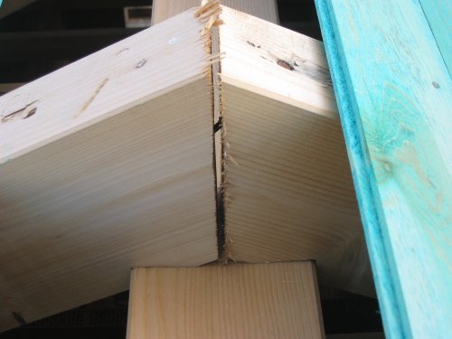

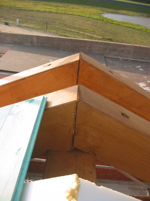

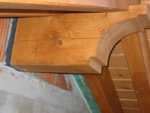

Zurzeit befinde ich mich mitten im Bauvorhaben für mein Eigenheim. Das meiste findet in eigenregie statt. Beim Dachstuhl ging dies bei mir nicht, da ich nicht über ausreichende Erfahrung hierüber verfüge.
Die Arbeit lies ich von einer Zimmerei machen, die ich namentlich hier nicht erwähnen möchte.
Mit der Arbeit an sich war ich äußerst unzufrieden, weswegen ich mich momentan im Rechtsstreit mit dieser befinde.
Bevor ich jedoch tausende Euros für einen Gutachter ausgebe, würde ich gerne eure objektive Meinung dazu hören, ob die ausgeführten Arbeiten (siehe Bilder) so im Toleranzbereich sind.
Ich bin der Meinung, dass an vielerlei Stellen gepfuscht wurde (schlechtes Material, falsche Winkel, zu große Fugen, fehlende Nägel am Dachgiebel, etc.).
Da ich leider kein Experte in dem Gebiet bin bitte ich euch um Hilfe...
Schonmal Danke für die hoffentlich zahlreichen Kommentare!

Schön ist natürlich etwas anderes.
Den Spalt fände ich noch nicht einmal soo schlimm.
Das schiefe Auflager im Sichtbereich ist schlampig ausgeführt. Technisch wird es wohl kein gravierender Mangel darstellen.
Die Sparren sind gegen Abheben durch Wind mit den Pfetten durch Nägel zu verbinden. Da würde ich auch darauf bestehen. Auf dem einen Bild sehe ich einen Nagel der von einem Sparren zum anderen geschlagen ist.
Bei dem gerissenen Balken musst du bedenken, das es sich hierbei um eine Naturprodukt handelt. Stellt so für mich keinen Mangel dar.
