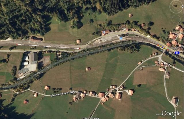

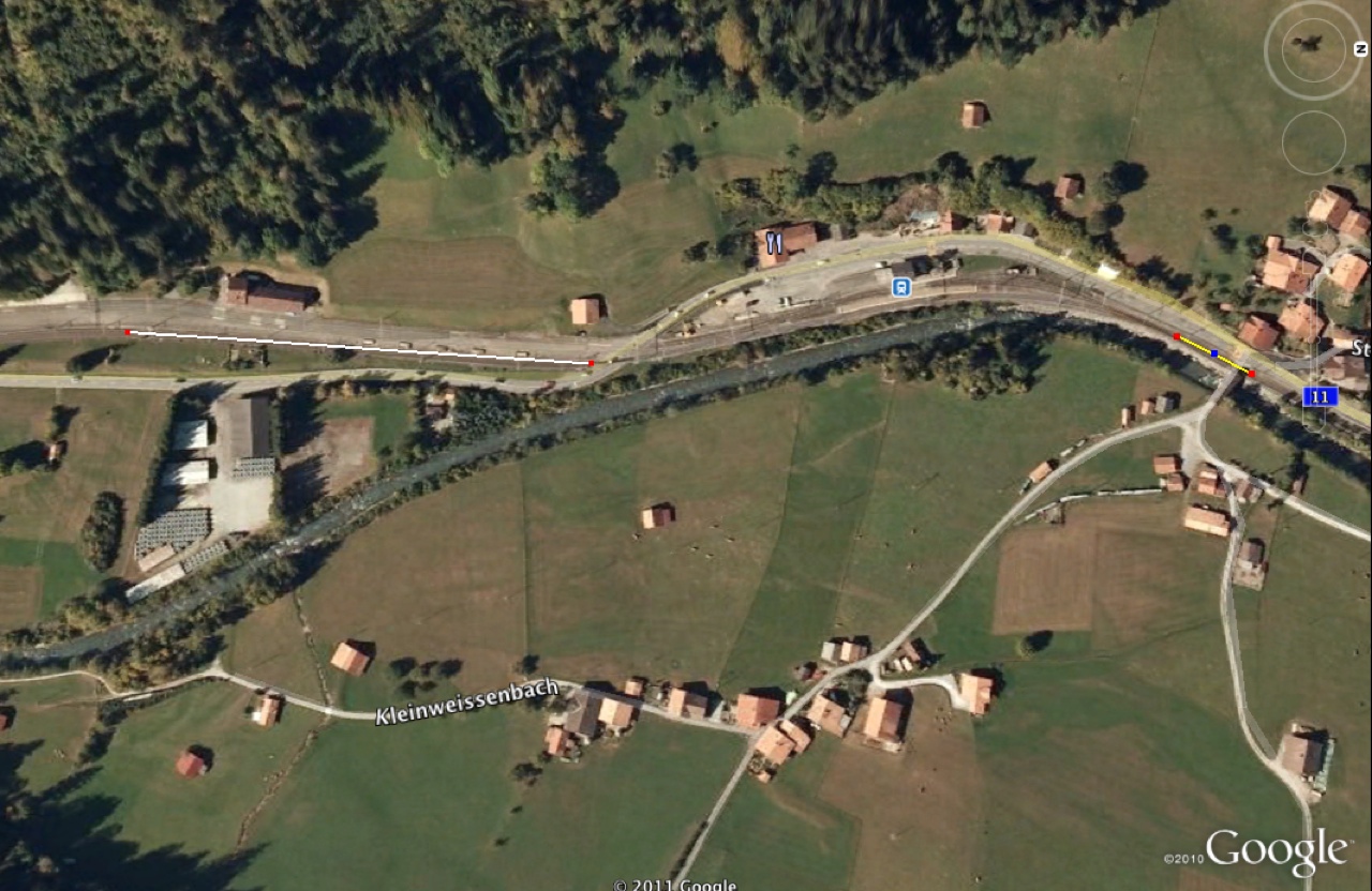

Wie es schon im Titel steht fand der Umbau bei Bahnhof Weissenbach im Simmental statt vom 23.08.2010 bis 27.08.2010. Die Arbeitsintervalldauer betrug 9 Stunden.
Zuerst mal ein Übersichtsbild über die ganze Umbaustrecke.
Die weisse und die gelbe Linie zeigen die Strecke die umgebaut wurde.

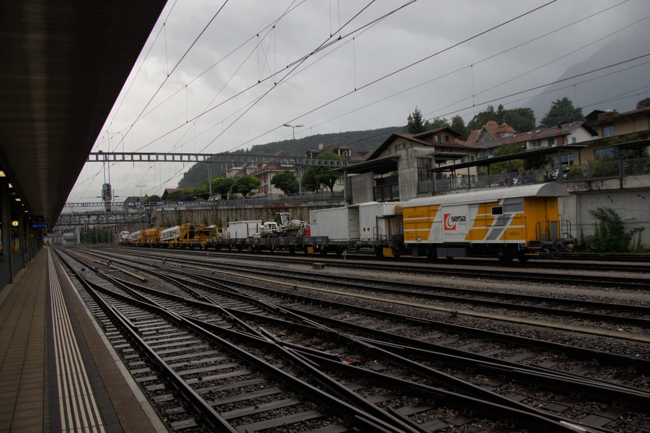

Ein Teil der eingesetzten Maschinen warten nach getaner Arbeit auf den Abtransport im Bahnhof Spiez.

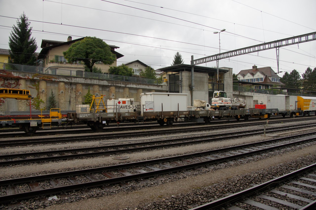

Wie schon geschrieben gehts nun weiter. Es kommen nun Fotos vom den einzelnen Maschinen die auf dem Foto oben schon zu sehen sind.

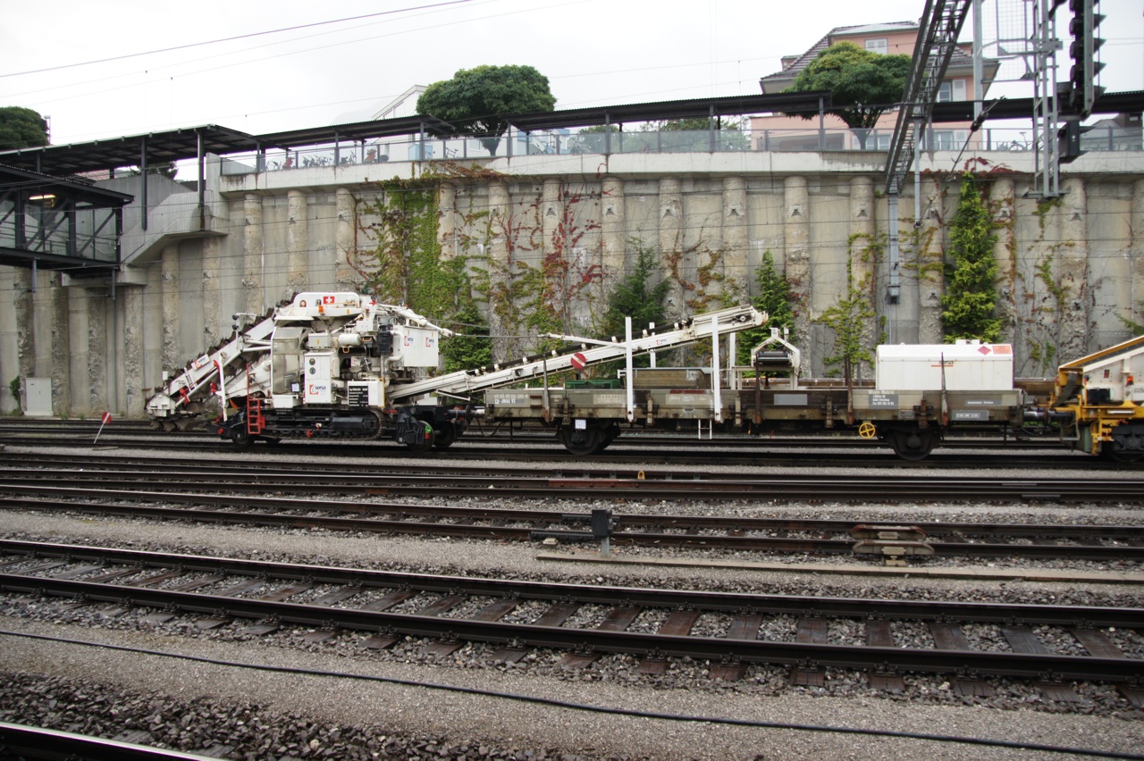

Der Anfang macht die WRM 205 mit Schutzwagen. Die WRM ist der Vorgänger der W1+ die ich vor langer Zeit hier mal vorgestellt habe.
Technische Daten zur WRM 205
Hersteller: Wiegermaschinenbau ,Neuss
Baujahr: 1987
Gewicht: 40 t
Antrieb: V8 Deutz-Dieselmotor Typ F 8L 413F
Motorleistung: 149kW bei 2150 U/min
Fahrgeschwindigkeit: Eigentraktion max. 25 km/h Zugverband max. 80 km/h
Tankvolumen: Diesel 400 Liter Hydrauliköl 430 Liter
Aushubbreite: min. Breite 2950mm, max. Breite 8500mm
Arbeitsfortschritt: min. 60m3/h - max. 150m3/h
Schalleistung: 96dB

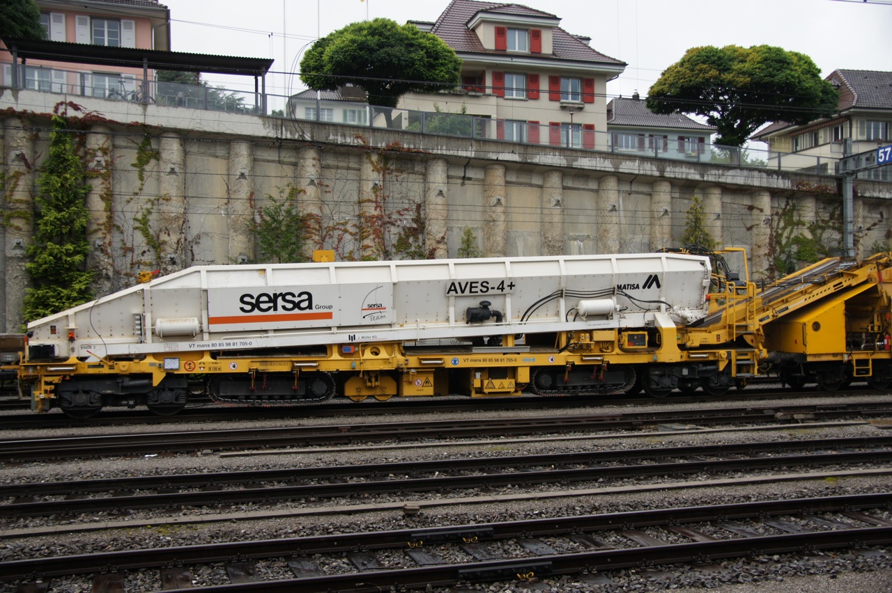

Technische Daten zum AVES-4+
Hersteller: Matisa
Baujahr: 2006
Gewicht: 64t max. auf Drehgestell 90t max. auf Raupen 125t
Antrieb: Deutz Dieselmotor Typ BF 6M 1013 C
Motorleitung: 144kW bei 2300 U/min
Tankinhalt: Dieselöl 700 Liter
Siloinhalt: 40m3
Förderleistung Band: max. 500m3/h
Schalleistung: 88dB bearbeitet von Mencki

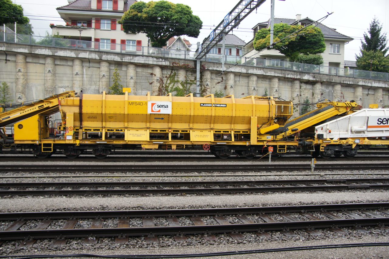

Technische Daten zum MFS40-1
Hersteller: Plasser&Theurer
Baujahr: 1987/88
Eigengewicht: 40t
Gesammtgewicht maximal: 93t
Antrieb:Deutz Dieselmotor F5L912
Leistung: 60kW bei 2500 U/min
Tankvolumen: Dieselöl 750 Liter Hydrauliköl 240 Liter
Siloinhalt: 40m3
Förderleistung Band: 500m3/h

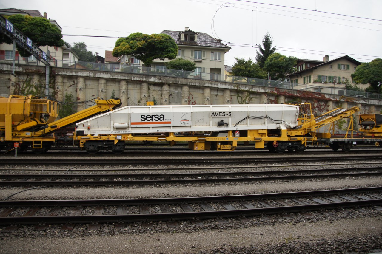

Technische Daten zum AVES-5
Hersteller: Matisa
Baujahr: 2006
Gewicht: 46t max. auf Drehgestell: 90t
Antrieb: Deutz Dieselmotor Typ BF 4M 1013 C
Leistung: 115kW bei 2300 U/min
Siloinhalt: 40m3

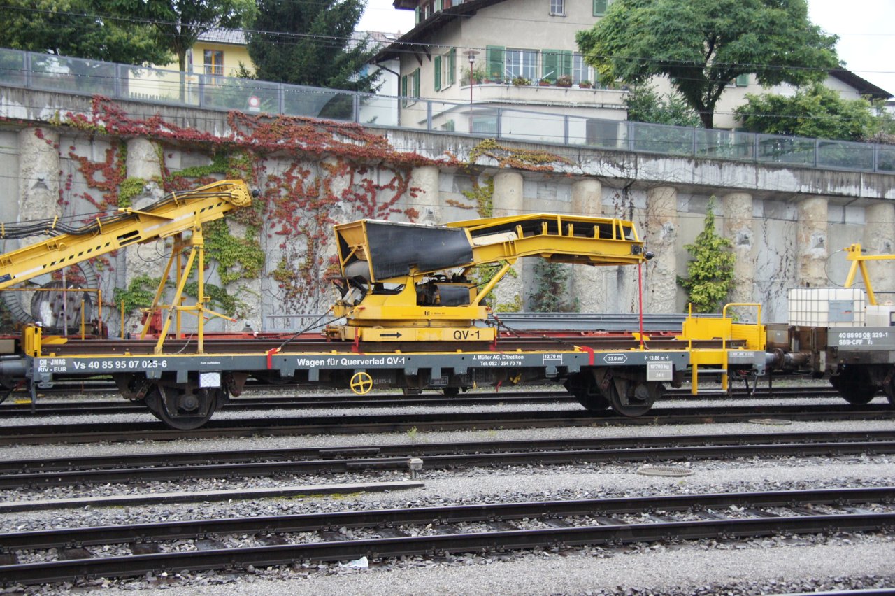

Daten zum QV-1
Gewicht: 20t
Tankvolumen: Hydrauliköl 150 Liter
Verladeband: +/- 90 grad schwenkbar
Förderleistung: ca. 400m3/h
