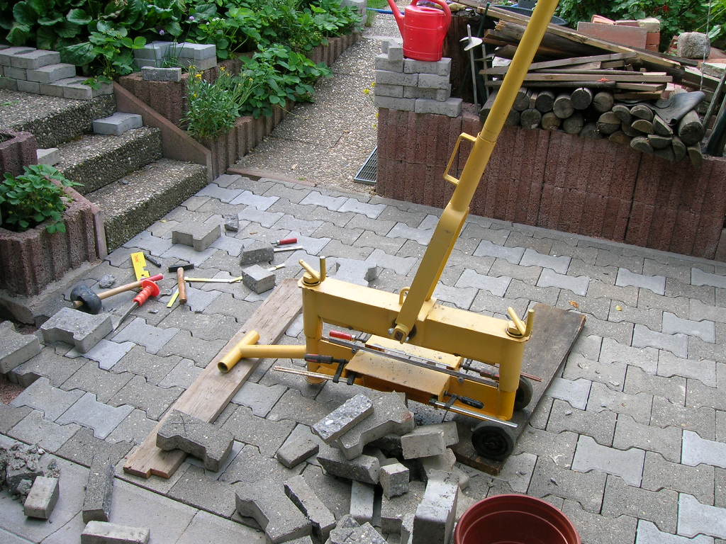

Ich müsste das für 6 cm dicke Doppel-T "Knochen" wissen damit ich bestimmen kann, wie viel Sand ich für einen Hof einer bestimmten Quadratmeterzahl benötige, ohne die Gefahr zu viel oder zu wenig Sand zu bestellen. Ich habe die Mengenbestimmung mineralischer Schüttgüter schon bei anderen Vorhaben als tückisch kenne gelernt.

Deinem Bild nach dreht es sich um eine Terasse?

Das ist nur ein kleiner Hof hinter der Garage, ca. 9 m3.
Der wurde vor 25 Jahren schon mal gelegt, als Jugendlicher hab ich das gemacht, total unfachmännisch damals und nicht gerüttelt, Senkungen des Untergrundes gab es sicher auch die nicht auf mein Konto gehen.
Mittlerweile waren das nur noch Buckel und Löcher, der Ablauf war ganz anders, nichts lief mehr rein bis der halbe Hof voll Wasser war. Jetzt hab ich den Hof neu gemacht und etwas erweitert (daher die neuen, hellerern Steine zwischen den alten).
Diesmal wollte ich alles fachmännisch machen, in einer Heidenarbeit hab ich alle alten Steine rundum mit dem Kärcher saubergestrahlt damit kein alter Fugendreck stört....
Besonders stolz bin ich auf meine frostsicher unterbauten Rinnenplatten und die ausgetüftelte Gefälleführung zur Rinne, na ja, ist nicht mein Fach gebe ich zu, aber bei mir bedeutet das nicht, dass es schlechter sein darf als beim Profi, es ist oft hart für mich meine hohen Anforderungen zu erfüllen.
Früher war wie damals üblich 0-2 Sand darunter der auch ausgewaschen wurde, das ist alles raus. Daher der filterstabilere Splitt 2-5 mm, ein solches Material wird ja heute meist genommen, oder zerkrümelte Schlacke (ich beobachte die Baustellen genau).
