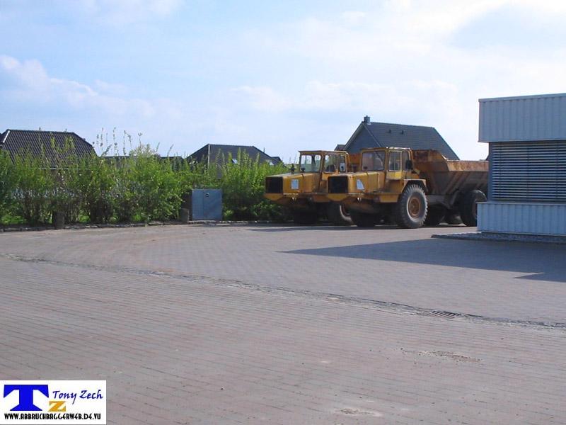

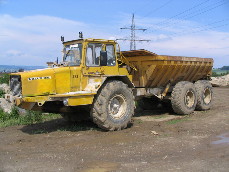

ich hab solche alten Volvo Dumper auch vor die Linse bekommen, weiß jetzt aber nicht ob es die Baugleichen sind....
2004/06/post-21-1087637790_thumb.jpg
Ich hab schon drei solche Knicklenker bei mir gesehen, und zwei von ihnen hatten ne Straßenzulassung. Der dritte arbeitete zusammen mit einem Moxy MT30 beim Bau unserer neuen Kläranlage mit, wo sie von einem R954 beladen wurden.
