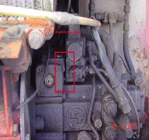

der Lader verliert an der Hydraulikpumpe viel Öl. Habe die Stelle eingrenzen können, komme aber nicht mehr weiter.
Hier ein Bild, wo das Öl austritt. Ansicht: von Oben
Das Öl tritt vermutlich hinter den Schaltventilen aus und läuft denn seitlich runter.
Hab leider keinen schimmer wie ich da rankommen soll.

erstmal waschen
nochmal genau schauen wo das Öl herkommt
und von einen Fachmann abdichten lassen
Da hilft nur das Schaltventil kpl. vom Stellkolbengehäuse abzubauen. Dazwischen ist eine Dichtung die du wechseln musst. Das Schaltventil ist glaub ich mit 5 Schrauben an das Pumpengehäuse angeschraubt.
