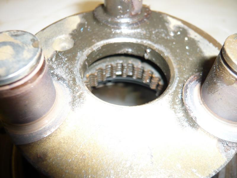

wollte einen Ölwechsel an den Fahrmotoren machen.

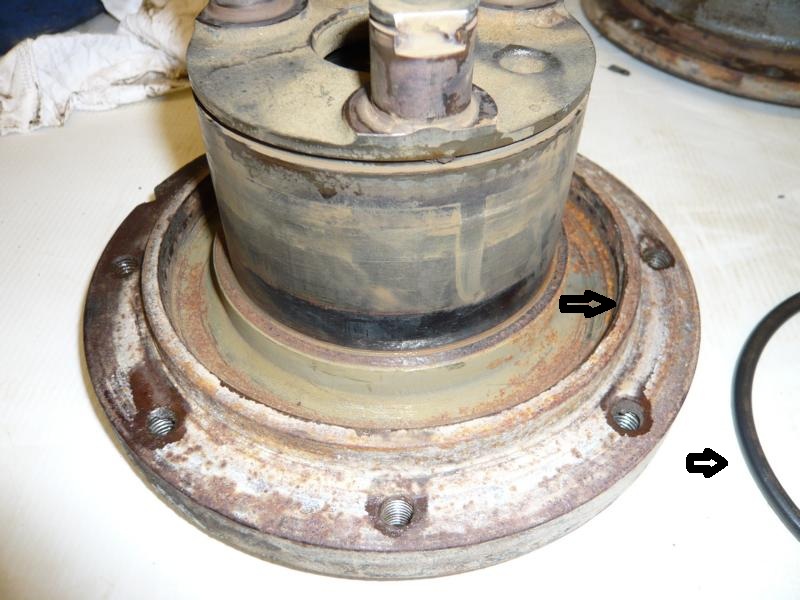

Hab dann Öl aufgefüllt,nach kurzer Zeit tröpfelte es wieder zwischen dem
Flansch fürs Getrieb und dem Flansch vom Ölmotor raus.
Habe den Fahrmotor ausgebaut und zerlegt.
So wie ich das sehe ist die einzige Abdichtung ein grosser O-Ring
zwischen den Flanschen(nach aussen) 1.te Bild
Was haben die Lamellen wo das Sonnenrad durchgeht für eine
Funktion?--Bremse?
Gibt es für die Motoren einen Dichtsatz?
Sind schon einige O-Ringe die gewechselt werden müssen.
Der Motor ist von:
SAM HYDRAULIK, Typ ARZ 100 F20
mfg Mike

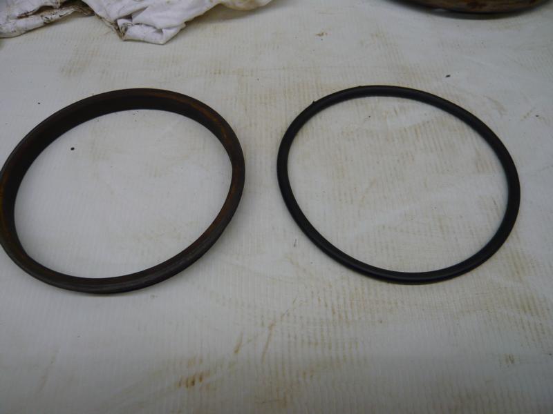

auf dem O-Ring war noch ein Metallring der innen in den Flansch gedrückt war.
der Mike

Die abdichtung ist ein Satz, besteht aus 2Stahlscheiben und 2 O-Ringe.
Die O-Ringe dichten zum Gehäuse hin ab und geben einen Anpressdruck auf die beiden Stahlscheiben, die auf den Fläschen gegeneinander abdichten.
So verrostet wie die Nabe aussieht musst du sehen, ob der Antrieb überhaupt wieder dicht wird.

hey mike also die lamellen sind deine feststellbremse
der oring alleine dichtet nicht ab
der metall ring mit dem oring auf dem rücken der bildet eine hälfte eine gleitringabdichtung die 2 metallflächen sind zueinander gepaart und müssen so auch verbaut werden
die oringe geben die vorspannung vor
wichtig ist gut fetten bei der montage
offensichtlich fehlt der eine stahlring
flächen müssen tadellos sauber sein
so wie es der baudoc geschrieben hat kann es sein das es nicht mehr dicht wird
