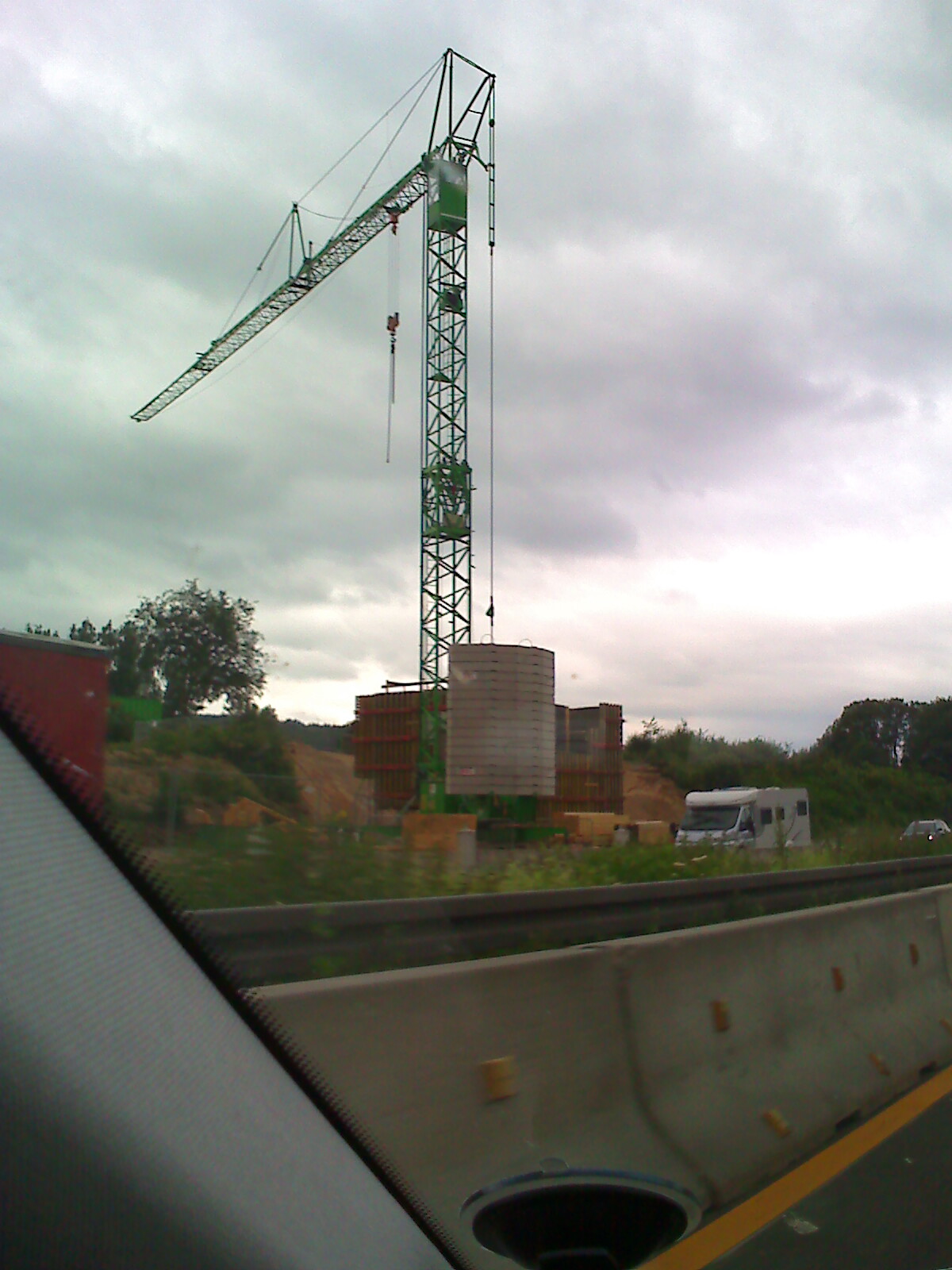

Wie erkennt man aus ner bestimmten Entfernung sagen wir mal 900m die Krane Liebherr 56 k 71 k auseinander wenn sie beide gleich hoch aufgestellt sind.Bin mal gespannt ob hier ne antwort für gibt.mfg dingoo1 bearbeitet von Mr_Jay-X
Der 71 K hat eine andere, längere Auslegerspitze (wenn er mit komplettem Ausleger montiert ist), eine Lasche mit einer kleinen Seilrolle vor dem Gelenkpunkt der beiden Auslegerteile und den Windenantrieb für die Ballastiereinrichtung an der Turmrückseite unter dem Fahrerhaus.
Diese Angaben sollten als wesentliche Unterscheidungsmerkmale schon reichen. Auch die Anzahl der Gegengewichtsplatten kann ein Merkmal sein.
Gruß
Baumamuseum
Gast stephan1964
das mit der Winde im Innenturm unter dem Führerhaus fällt schon von weitem auf,. denn alle kleineren K´s haben die Winde an einer anderen Stelle: über dem Führerhaus zum Beispiel.
da die neueren 71k die Winde auch noch in Grau lackiert bekommen haben, ist diese gut von weit und breit zu erkennen
damit ist der 71k schon unabhängig von anderen Details zu identifizieren top.gif

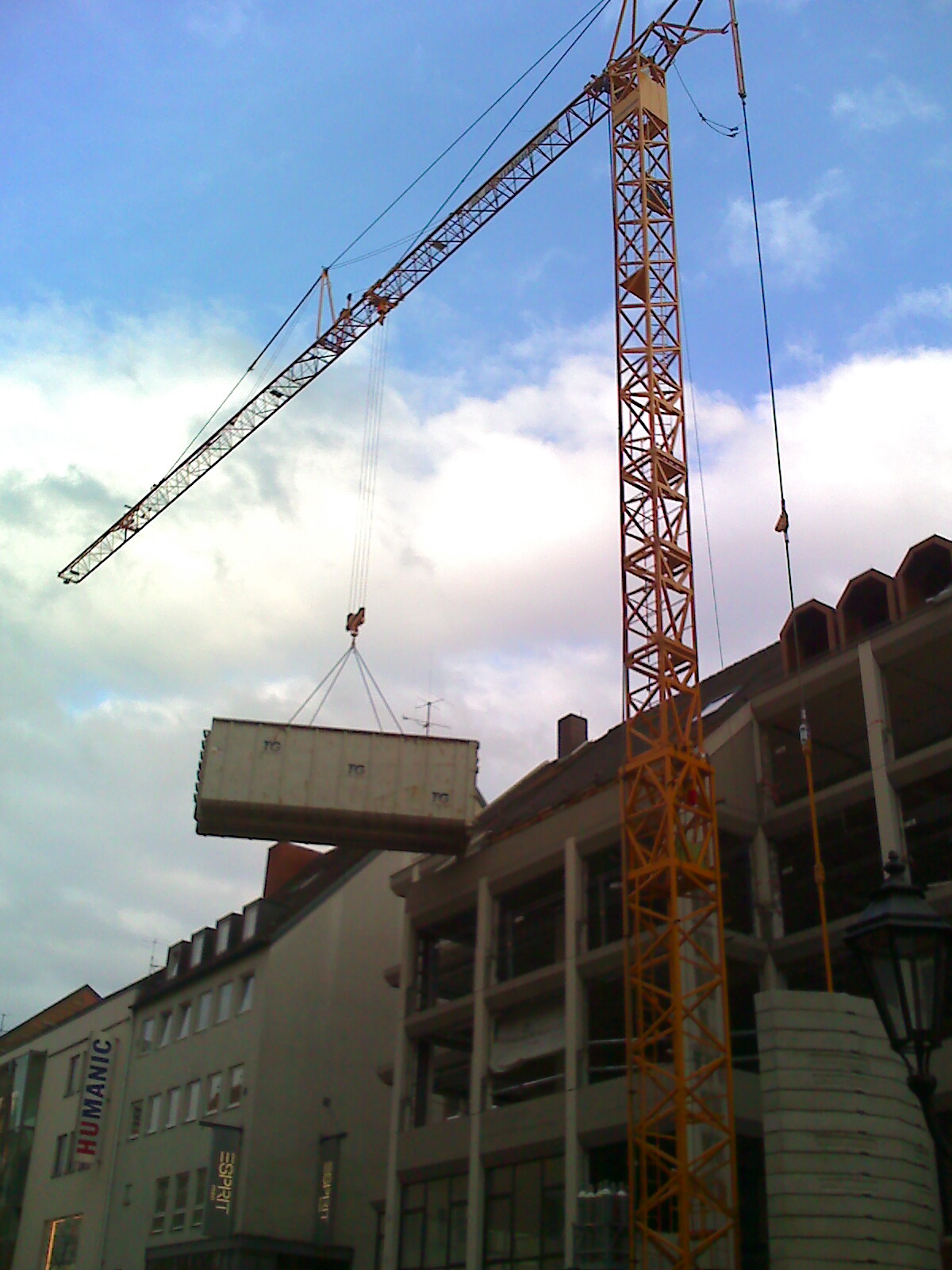

Schau mal hier:
oder da:

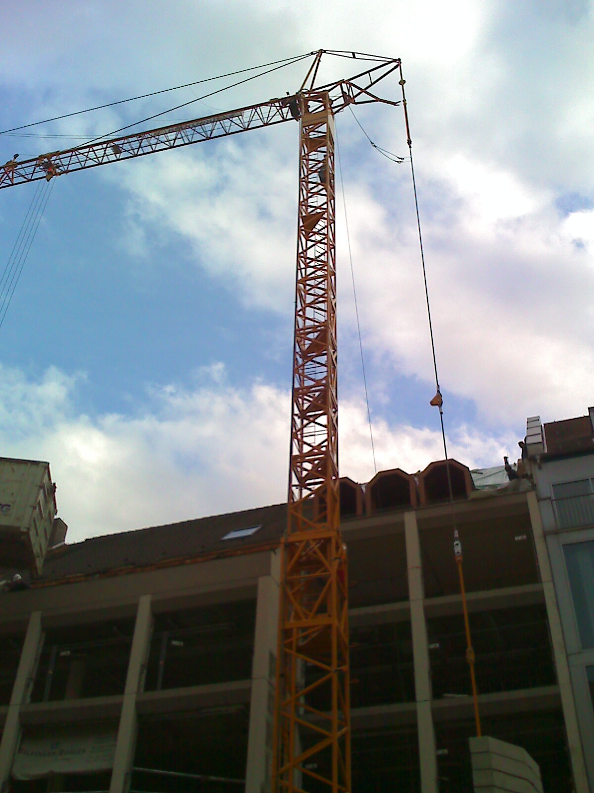

Nicht zu vergessen, beim 71K ist ab dem vorderen Auslegerabspannbock der 1. Teil der Abspannung eine Zugstrebe anstatt eines Seiles...
Gast stephan1964
stimmt!
warum eigentlich? täte es da nicht auch ein fetteres Seil, wenn mehr Tragkraft nötig wäre? Was ist da der wahre Grund für die Strebe?
