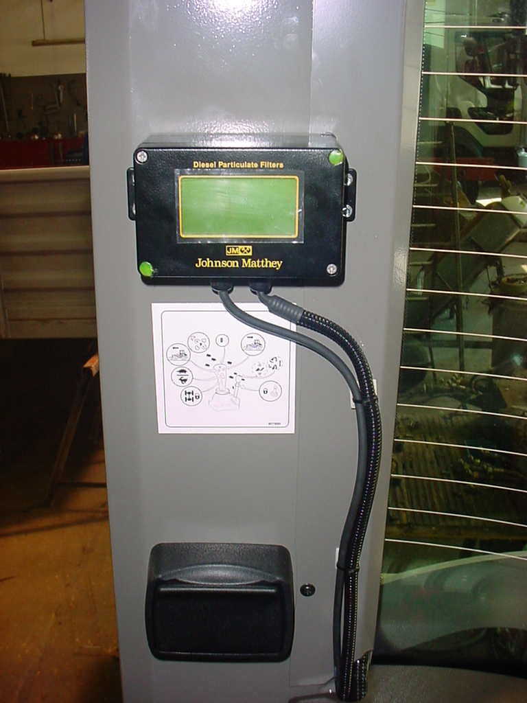

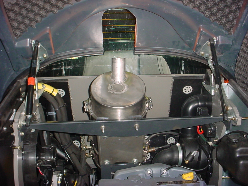

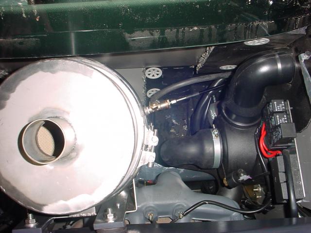

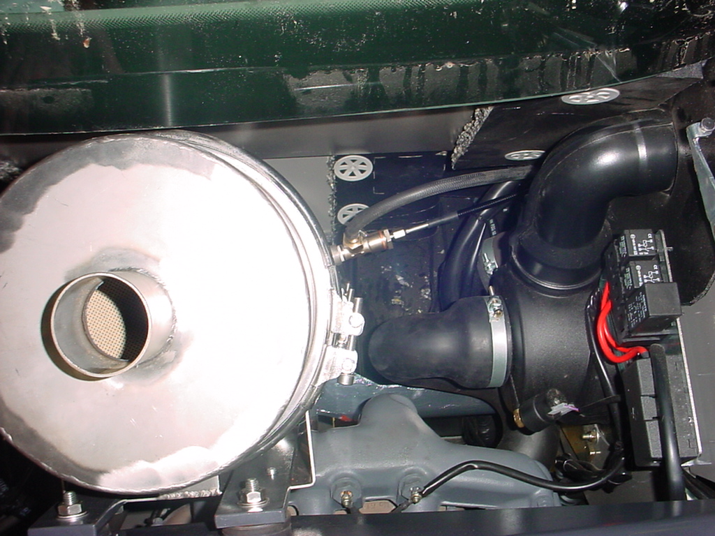

Den Anfang soll hier mal ein ATLAS AR65 Super mit einer Johnson Matthey Anlage machen. Diese besteht aus einem Filtermodul und einem Katalysatormodul. Die Regerneration erfolgt während des Betriebes. Lange Leerlaufphasen sollten vermieden werden. Der Einsatz von Aschearmen Oel ist auf alle Fälle empfohlen. Der Filter wird in der Regel zu jeder 500Std. Inspektion ausgeblasen. Der Fahrer ist stets über den aktuellen Filterzustand durch Druck- und Temperaturanzeige vom Display informiert und wird gewarnt, sollte der Abgasstaudruck zu groß werden.
