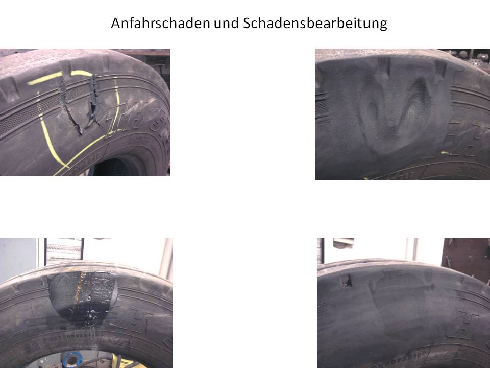

ich möchte euch einen großen Anfahrschaden an einem LKW Reifen anhand einiger Bilder zeigen.
Es war eine großflächige Gummiverletzung, bei der aber keine Radialdrähte beschädigt wurden.
Der Gummi mußte zwar vorsichtig bis zum Draht zurück geschliffen werden, aber es war keiner lose oder rostig.
