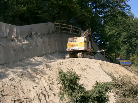

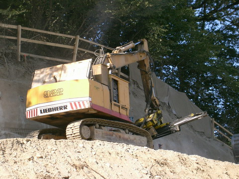

hier ein paar bilder aus dem Inntal.

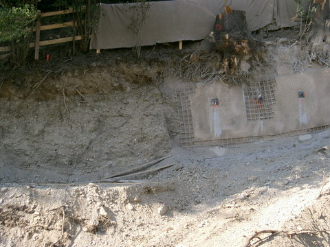

Hangsicherung mit bewehrtem Spritzbeton, Ankereinbau nach dem spritzen

eine solche hangvernagelung läuft wie folgt ab.
1. es werden bohrpunkte festgelegt
2. dann werden bohrungen ab geteuft
3. in die bohrungen werden einstabanker ein gestellt
4. die ein gestellten stabanker werden mit spezielen Mörtel verfüllt.
5. dann wird die ab zu sichernde stelle mit bewehrungsmatten zu gehängt
6. es wird der spritzputz auf getragen
7. dann werden erst die muttern der snker auf geschraubt.
ich selber habe dieser verfahren aber auch erst einmal auf der baustelle gesehen und erklärt bekommen...
