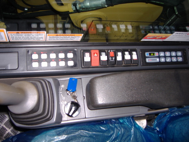

Hallo hab ein problem mit der Klimaanlage und zwar wer kennt sich aus oder kann mir eine Beschreibung geben. Vom Display wie man die Werte der Wasserventileinstellung macht hab ich mehr oder weniger rausgefunden, jedoch wird das irgendwie nicht gespeichert je nach dem funktioniert es 2 Tage am Stück anderseits wieder nur neh halbe Std. am Tag, aussser ich verstelle es im menu wieder neu dann geht es wieder.Ist das display defekt oder wie müessen die Werte eingestellt und gespeichert werden.
Wenn ich ins menu gehe kommt anfangs folgendes Au/08/d2/ und dann neh zahl z.b. 17 von da an kann ich dann die Werte mit kalt und warmtaste verstellen jedoch beim erneuten menubesuch sind die eingestellten werte manchmal wieder auf 0!
Bitte drigend um Hilfe der CAT Vertreiber rückt keine Beschreibung davon raus! sad.gif

Kann auch am Klimaanlagensteuergerät liegen… Klimaanlagen sind ne Sache für sich… Unser Monteur dafür kann sich momentan auch kaum vor Einsätzen retten… whistling.gif
Ich denke dir kann hier auch nur nen Monteur von Zeppelin weiterhelfen oder mal beim Cat-Disponenten des Vertrauens anrufen, manchmal geben die auch nützliche Tipps…
PS: Das hab ich fast vergessen die funktion ist daddurch so beeinträchtigt das dann immer nur ganz warm oder ganz kalt kommt aber meistens ganz warm!Ausser eben die Wasserventile sind per zufall grad in einer Stellung die zuffällig passend ist das die Klimaaanlage perfekt funktioniert!
hmm danke für deine Tipps,ja hab da schon angerufen sogar ein bekannter Mechaniker sagte ja ich müesse halt jemand kommen lassen so könne er nichts sagen! habt ihr bei euch keinen Beschrieb zur einstellung dieser Klimaanlage!?Das kann doch irgendwie nicht so schwierieg sein sowas zu bekommen!?oder!?
