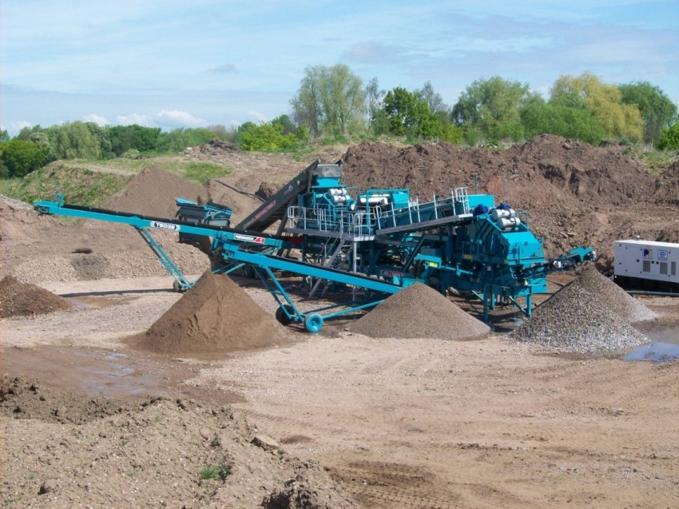

Das System Powerscreen Aggwash ist laut Hersteller eine umweltfreundliche Lösung, wenn es um die Reduzierung des benötigten Raums für Deponien, die Produktion von Recyclaten oder um die Senkung von Transportkosten geht.
Powerscreen Aggwash
Als der Steinbruch Elford/Birmingham wieder in Betrieb genommen werden sollte, stand JPE Holdings vor einer Herausforderung. Das Unternehmen beabsichtigte den weiteren Abbau von 350.000 t Sand- und Kiesreserven sowie die Entsorgung von Baustellenabfällen und Bauschutt. Dazu war die Zusammenarbeit mit den lokalen Umweltämtern erforderlich. Umfangreiche Vorschriften zum Umweltschutz und zur Lärmbelästigung mussten berücksichtigt werden, um einen ökologisch tragfähigen Plan für den Standort zu gewährleisten.
In den Jahren, in denen die Grube still gelegt war, hatte sich dort ein Frischwassersee entwickelt, in dem Angler Fische ausgesetzt hatten und sich wild lebende Tiere wie Gänse und Fasane ansiedelten. Als Teil des Planungsantrags von JPE zur Wiedereröffnung des Steinbruchs traf man die Entscheidung, das Gelände so zu belassen, da dies von ?ökologischem Interesse sei und eine Attraktion darstellt".
Im Mai 2010 wurde die Aggwash-Anlage zum Steinbruch transportiert und in Betrieb genommen. JPE wird für die Abnahme von Bauschutt bezahlt, das Unternehmen verarbeitet diesen und verkauft dann den aufbereiteten und gewaschenen Zuschlagsstoff. Dieses Material wird für Feldwege, geringwertigen Beton oder Asphalt, Entwässerungsanlagen sowie Rohrbettung verwendet.
Vor der Einführung der Aggwash-Anlage wurde das Material für diese Anwendungen aus natürlichen Sand- und Kiesvorkommen gewonnen, was sowohl für die Käufer als auch für die Umwelt beachtliche Mehrkosten bedeutete. Aufgrund der hohen Zufriedenheit mit der Anlage plant JPE, das System zu einer noch leistungsfähigeren Maschine weiterzuentwickeln. Die ersten Testversuche laufen bereits.

ja und was kann die kiste jetz? alles super und toll machts halt nicht aus oder hab ich den tieferen sinn des berichts ned erkannt? eusa_think.gif

Hi,
wenn ich mir die haufen unter den bändern ansehe dann will ich da nicht der laderfahrer sein, denn du schiebst automatisch mach einigen stunden das material unter und an die maschine, das läßt sich wie es auf dem foto aussieht nur sehr schwer vermeiden..

des is mal des eine ja - des andere is: schaust mal die aufgabeeinheit an.... herzlichen glückwunsch... da geht eine schaufel voll rein und bist die schön langsam auf des sieb geleert hast is der trichter auch scho wieder leer. whistling.gif
Hi
der aufgabetrichter sieht aus wie der von der 1400 er wo wir auch zwei haben,
is ja gut und recht aber da hat grad mal eine knappe 4 kubik schaufel platz und bis du dann da um diese riesige anlage rumgefahren bist und die einzelnen fraktionen haldiert hast ist der trichter schon längst leer und du hast leerlauf was nicht zu rechtfertigen ist.
einzige möglichkeit mit zwei ladern oder eben mit bagger...
aber das ding wird schon seine berechtigung haben
