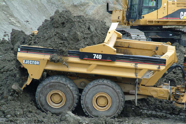

ich habe von cat einen ejector truck gesehen, das ist einen normaler dumper aber in den mulde ist einen blatt das die ladung erausdumpt wahl die dumper voraus bleibt gahn.
hatte jemand merh info davon?

Here is a pic of teh ejector dumper . It's an option on the CAT 740 , and also on the old model CAT D400E .
greetings ,
Patrick

Ist dieses Verfahren nicht auch sehr gut bei sehr klebrigen Materialien oder wozu wurde dieses Verfahren erfunden? unsure.gif
Gabs das nich auch mal bei JCB???
das ist speziell auch für den tunnelbau entwickelt worden da ja meist ein abkippen nicht möglich ist
das traurige ist nur das der schub zylinder nicht geschützt ist und die kolbenstange frei verbaut ist, so war es jedenfalls mal ob sie das schon geändert haben weiß ich nicht aber wir hatten schon 2 garantieumbauten betreff des zyl gehabt bearbeitet von chris2003
Klingt logoisch, daß diese Methode ursprünglich für den Tunnelbau entwickelt wurde. Aber dort habe ich sowas bisher noch gar nicht gesehen.
Ein weiterer Vorteil besteht auch darin, während der Fahrt die Ladung dosiert "abzukippen". Das spart Zeit und ergibt eine gleichmäßige Ladegutverteilung.
