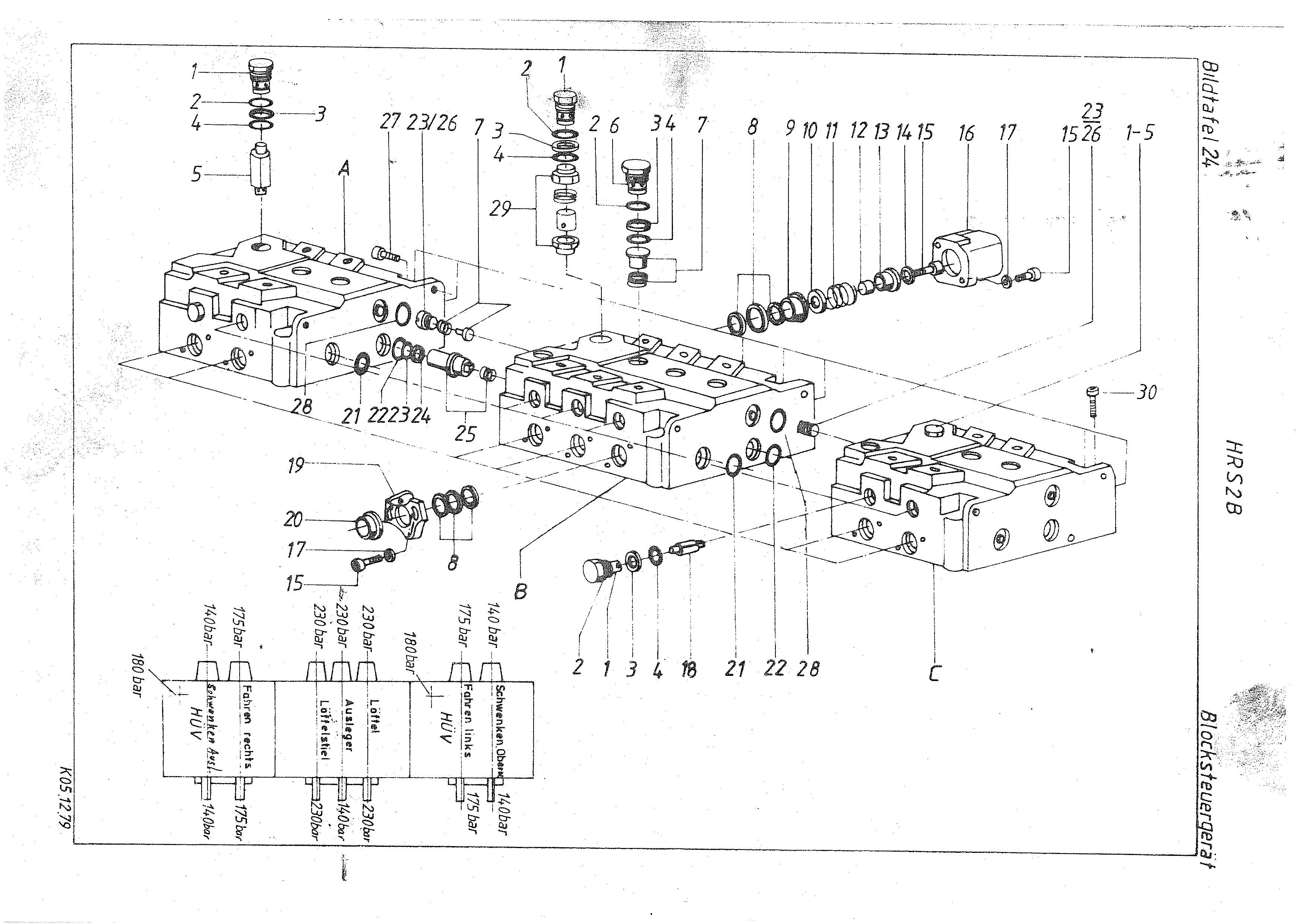

Stelle doch fest, das es quietscht seitens Steuerungsventil quietscht, wenn der Löffel angesteuert wird. Bei den anderen Kreisen nicht.
Nachgeben tut der Zylinder jedoch nicht : habe ihn belastet und hängen lassen, am nächsten Tag war er noch ungefähr da, woch ihn liess.
Gruss aus Belgien
fm
wenn dort ein "rauschen oder zischen " vorhanden ist dann fließt menge das würde heißen das das sekundärventil aufmacht , bitte überprüfe dies mal nach der vorgabe welche du hier hast , es ist eins auf der a und eins auf der b seite findest zwischen schieber und ausgang zu den arbeitsanschlüssen
da sollte im standgas der druck erreicht werden
dein zylinder und dein schieber sind demnach dicht das ist ein gutes zeichen
