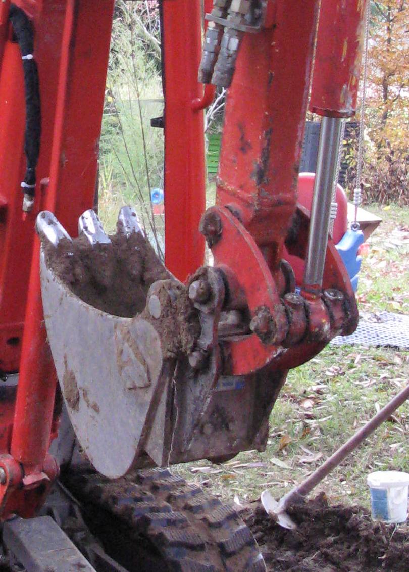

Bei Abbrucharbeiten mit meinem Yanmar SV15 fiel ein großer Betonbrocken mit einem Eisenteil auf die Kobenstange, welche am Foto ersichtlich ist.
Es enstanden zwei Riffen, die man mit dem Fingernagel leicht spürt.
Meine Frage: Kann ich so weiterarbeiten, oder ist eine Reparatur erforderlich
Welche Auswirkungen hat diese Beschädigung, wenn sie nicht instandgesetzt wird??
Danke und Grüße BAGGERFRED
Hallo,wenn die Riffen ur mit dem Fingernagel zu spüren sind ist das halb so wild!das bekommt man wieder Rauspoliert.
Wenn die Riffen jedoch tiefer sind können die dichtungen im Zylinder beschädigt werden und es trit öl aus.
Gruß Christian
(Mehr oder weniger Starker) Ölverlust / Umweltsauerei, vllt. schrottes du den Dichtungssatz auf der Brille auch gleich mit durch die Beschädigung...
Hängt aber alles von den Ausmaßen der Beschädigung ab, die ich auf dem Bild nicht so gut erkennen kann.
Hallo..
auf jeden fall Reparieren kann ich nur sagen....
mal abgesehen davon das durch die Rillen das Öl nach aussen gelangt in die Umwelt ( je wärmer des Öl desto mehr wirds ) ziehst du dir auch mit der zeit immer mehr feinen Schmutz in den Ölkreislauf( weil da wo die Riefen sind ist ja nunmal der Dichtring nicht mehr wirksam und da wo Öl raus kann, kann Dreck auch rein.
mal abgesehen davon das du nicht weisst ob der Kolben nicht nen knax abbekommen hat ( gut mag beim Minibagger nicht ganz so folgenschwer sein, aber jeder Unfall ist einer zuviel)
Ich kann nur empfehlen .. Reparieren
schönen Abend noch .... Thomas
Gruß Christian
DANKE für die raschen Antworten.
Ich denke, die Riffen sind vielleicht wirklich selbst zu reaparieren. Es ist derzeit kein Ölaustritt sichtbar.
Wie würdet ihr diese kleinen Riffen rauspolieren???
Danke BAGGERFRED
