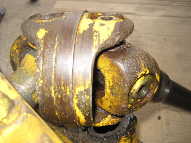

weiß jemand wie man die Nadellagerbuchsen an den Achsgelenken rausbekommt?
Ich habe es mit einer selbst gebauten Abziehvorrichtung probiert, aber leider ohne Erfolg.
Die sitzen richtig fest.
Hat jemand einen Rat?

Segeringe raus, Passendes rohr suchen, muss genau außen auf den Lagern liegen, dann mit dem Hammer Rausschlagen. so machen es die Bauern mit ihren Gelenkwellen top.gif
