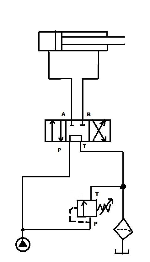

beschäftige mich grade mit Schulkram und versuche grade eine Axialkolbenpumpe zu verstehen. Die Beschreibungen im Internet sind aber alle Solala, die ich bin jetzt gefunden habe...
Erstmal zum Funktionsprinzip;
Ist mein Verständnis, dass das die Stange, im Inneren, die Einfährt ein kleines Vakuum erzeugt,welches das Öl in den entstehenden Freiraum saugt und wenn sich das Ganze um 180° gedreht hat fährt die Stange wieder aus und drückt das Öl auf der Druckseite raus... eusa_think.gifRichtig? blush.gif
Hab den mal mit Paint nachgemalt, Problematik war, dass beim Einfahren des Zylinders einmal Druck eben vom Zylinder ausgeht und die Pumpe ja auch noch drückt... Das Rohr hätte sich dann verabschiedet wegen zu hohen Druck... whistling.gif
Erster ( Gezeigter) Lösungsansatz war ein Überdruckventil hinter die Druckquelle zu setzen allerdings hatte er uns kurz vor Ende der Stunde gesagt, dass man sich das Ventil auch Sparen kann, wenn man die richtige Pumpe einsetzt eusa_think.gif
Kann man die Pumpe (Axialkolben-...) so verstellen, dass die Stangen nicht mehr ein und ausfahren sondern in einer 'Nullstellung' ausharren bzw. neutraler Druck? eusa_think.gif
2011/03/post-6467-1300986077_thumb.jpg

Huch so viele Fachbegriffe, haben uns heute das erste mal mit Hydraulik beschäftigt, davor nur Pneumatik.... Und Luft darf überall raus biggrin.gif
Mir ist noch eingefallen das die Pumpe über einen einfach wirkenden Zylinder mit Rückstellfeder gesteuert wurde. 4/3 Wegeventil in 0 Stellung = Einfach wirkender Zylinder ausgefahren (Der sitzt vor dem 4/3 Wegeventil) = Pumpe fördert neutral bzw. nichts whistling.gif
Betätigt man das 4/3 Wege, wird dem Einfach wirkenden Zylinder der Druck genommen und er wird aufgrund seiner Rückstellfeder, eingefahren... yes.gif
Infolge dessen ändert die Pumpe ihre Lage wieder so, dass Sie Öl fördert... blink.gif
Ich überlege grade, welcher deiner beiden Pumpenversionen es ist... eusa_think.gif Muss man sich erst mal Bildlich vorstellen biggrin.gif

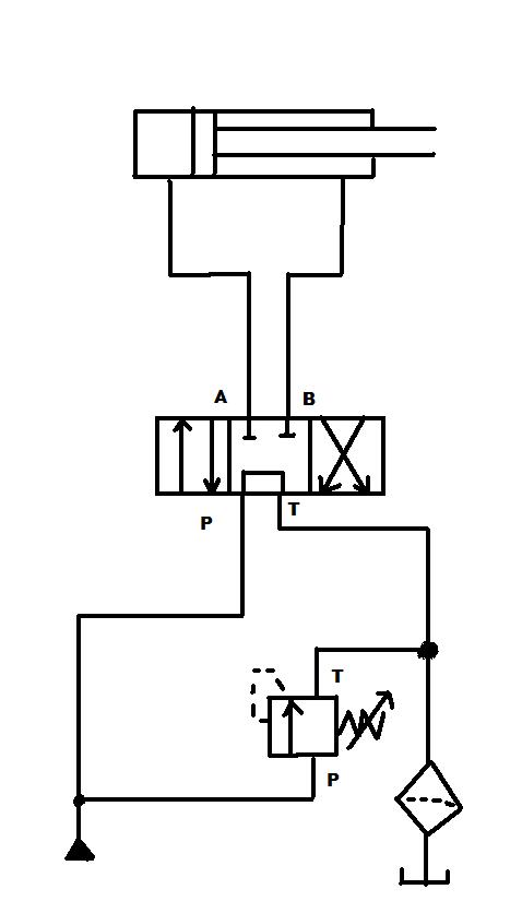

also ich denke es wäre einfacher für den Anfang eine Axialkolbenpumpe mit festem Fördervolumen zu verstehen bevor du dir die ganze Regelung einer Verstellpumpe reinziehst.
festes Fördevolumen bedeutet, das deine Triebwelle des Zylinderblockes auf einen fest definierten Winkel steht (Dieser Winkel ist bei einer Verstellpumpe variabel)
durch diesen Winken durchlaufen die Kolben ( was du so als Stange beszeichnest) einen Hubvorgang von der Saugseite zur Druckseite und fördert dadurch Oel Richtung Verbraucher.
Wenn du dir dein Schema ansiehst fällt dir ja sicher auf, das die Flußrichtung in der einen Schaltstellung falsch gezeichnet ist und dein Druckbegrenzungsventil eher Wirkungslos ist.
Ich würde das dann mal so machen.
2011/03/post-4277-1300995118_thumb.jpg
bearbeitet von Baumaschinendoktor
