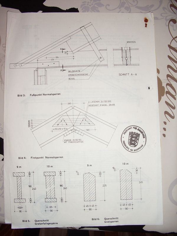

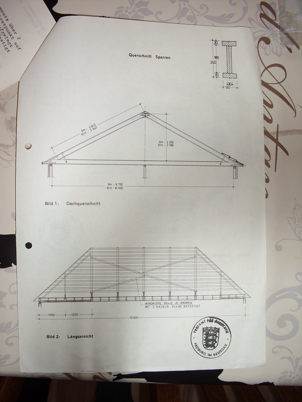

Hier noch zwei Bilder vom Dach, vll hilft das

So wie das ausschaut könnte es sich bei der Dachkonstruktion um im Werk hergestellte Dreiecksbinder handeln, deren Untergurte die Deckenbalken über EG ausbilden. In wie weit diese für die Aufnahme der zusätzlichen Eigen- und Verkehrslasten bei einem DG Ausbau bemessen sind, ist bei Okal zu erfragen. Weiterhin ist zu klären, ob die restliche Gebäudekonstruktion für die Aufnahme dieser zusätzlichen Lasten ausgelegt ist. Zur Aufnahme der auftretenden Horizontalkräfte an den Fußpunkten der Sparren wurde bereits weiter oben von den Kollegen Richtiges geschrieben.
Beim Vorhandensein von werksmäßig verbauten Dachbindern könnten bei Änderungen an der Dachkonstruktion neue Deckenbalken sowie ein neuer Dachstuhl fällig sein. Weiterhin ist zu klären, ob bei einer solchen Änderung die Festsetzungen bzgl. Dachneigung und Firsthöhe in einem möglicherweise vorhandenen und gültigen Bebauungsplan verletzt werden. Daneben sind dann auch die Anforderungen der jeweils aktuellen EnEV bzgl. des Wärmeschutzes zu beachten.
