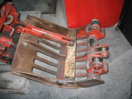

wer von euch hat Zugang zu einem Wimmer Sortiergreifer SG 319?
Bei unserem Greifer ist das Teil, an das die Gleichlaufstrebe angschraubt wird abgebrochen (Foto). Es wurde im Sommer nach Beschädigung auf der Baustelle von den Arbeitern demontiert. Leider ist es nun nicht mehr auffindbar.
Ich wäre euch dankbar, wenn mir einer die Masse oder Fotos von dem Teil posten kann. Es befindet sich auf der Seite an welcher der Zylinder "Bodenseitig" angebolzt ist.

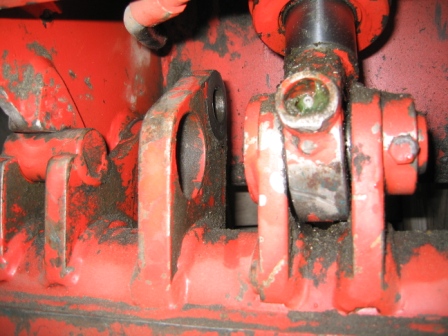

Es muss ein ähnliches Teil sein wie auf der gegenüberliegenden Seite (Foto 2).

Hallo Daniel,
haben wir natürlich schon gemacht aber die rücken das fehlende Teil nicht raus und geben auch keine Infos über Masse und Form.
Wir könnten den Greifer einschicken und dann würden sie uns das Teil wieder anschweissen eusa_think.gif Dieser Aufwand ist uns zu gross, notfalls basteln wir dann selber eine solche Lasche und schweissen sie an. wink.gif
Gruss
Kaiser
Ist das Teil nicht Doppelt Vorhanden? Links und Rechts.? dann könntet ihr ja davon die Maße nehmen,
und.. ist es Freihängend..? also allein, oder irgendwo wo Vielleicht mit glück, der Umriss drauf ist.?
Der greifer ist doch eigentlich Ziemlich bekannt, auch bei Schreitbaggern..? solt ja eigentlich nicht schwer sein das irgendwie rauszukriegen.. Notfals eben ne andere Firma anrufen die den auch hat.. eusa_think.gif
Das Teil ist auf der anderen Seite (Bild 2) ebenfalls vorhanden. Es fragt sich nur ob es ganau das Selbe ist und auch die gleiche Position hat. Ich vermute, das es auf der abgebrochenen Siete auf dem "Kopf" steht.
Darum brauche ich Infos oder Fotos von einem Greifer der noch ganz ist. wave.gif
