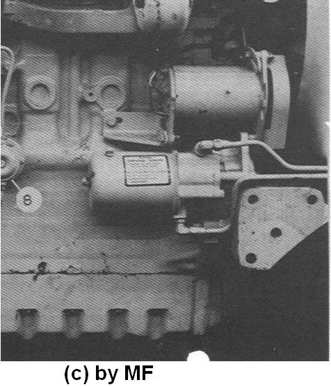

hallo,
also die baggerlader haben nur eine lenkhilfe das bedeutet das nur beim fahren gelenkt werden kann, im stand geht die lenkung sehr schwer.
die lenkpumpe sitzt auf der rechten seite am motor unter der lima. am hinteren teil der pumpe füllst du ja das öl ein, dieser behälter ist mit einer mutter hinter fest.
wenn du die mutter löst kannst du das ganze öl aus dem behälter lassen, dort sitzt dann auch der filter.
am besten erneuern.
den bekommst du beim örtlichen mf händler oder bei mir.
am besten dann neues atv öl rein.
wenn die lenkung dann immer noch schwer geht oder nach einer seite leichter dann muss sie noch vorne am zylinder eingestellt werden.
aber vermutlich ist auch vorne alles ein wenig ausgeschlagen, bei dem alter aber normal.
da wirst du sie nicht mehr 100prozentig hin bekommen es sei denn du machst noch überall neue buechsen rein.
gruss
Hallo,
@satrogen
Wilkommen, ich habe selbst auch noch einen MF50R (mit Heckbagger)
Der Ausführrung von Michigan-Specialist habe ich nichts hinzuzufügen
Öl nach Anleitung ist :ATF, Type A, Suffix A
Ich habe schon einige Buchsen der Lenkung erneuert oder ?Buchesen? erstellt
Ein leichtes schlagen bei hoher Fahrgeschwindigkeit und leerer schaufel habe ich aber immer noch.
